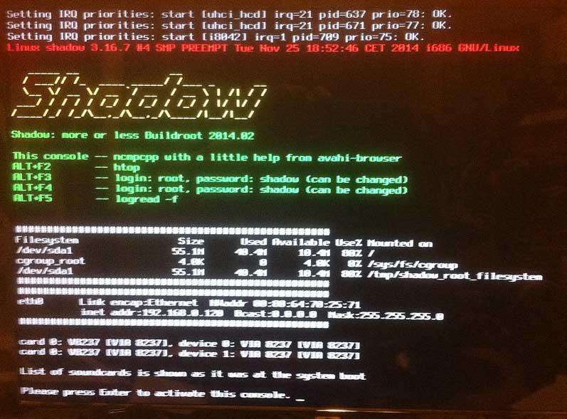

Zrobiłem jak napisałeś.
Oto co mi się pojawiło:
Jak wcisnąłem ALT+5 i enter, to pojawia mi się:
Poddaję się :P

Sam nie stestuje wszystkich opcji. Idea była taka, że zasoby dyskowe montowane są automatycznie bez ingerencji człowieka. Wykonaj jeszcze jeśli możesz polecenia:
# df
i walnij zdjecie
i potem
# ls /mnt
Zaloguj się, aby zobaczyć treść (możliwe logowanie za pomocą ) Edytowane przez ayran

To mi się pojawia:
Ja już dzisiaj nic więcej nie zadziałam, bo zaraz kończę pracę.
Ciekawi mnie tylko, czy inni userzy też napotkali się z podobnym problemem co ja?

Instalowałem najnowszą wersję z CD
zrób reset i zrób zdjęcie ekranu startowego

Po instalacji katalog /var/www był pusty i nie działało dodawanie strumienia
po przekopiowaniu z /var/www_cgi_bin plików php do /var/www dodawanie strumienia
Zaloguj się, aby zobaczyć treść (możliwe logowanie za pomocą ) działa.

plików dalej nie widać, działa tylko dodany strumień

Poprawiłem bug dotyczący braku strony www. Dokumentacja jest nieco uzupełniona. Jest dokładnie wyjaśnione jak działają dyski, jak skonfigurować kontrolę głośności w mpd i jak skonfigurować replaygain.
