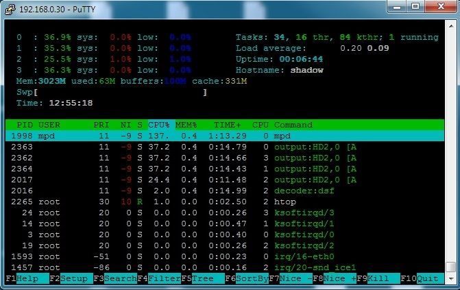

Natomiast prawdziwą ciekawostką jest w końcu pełen wielowątkowy resampling soxr.
W końcu działa. Okazuje się, że soxr domyślnie nie jest kompilowany z obsługą wątków.
No ale teraz już jest. Efekt jest taki, że na maszynach wielordzeniowych lub z HT jest kilka wątków output. Np. przy dwóch rdzeniach są u mnie dwa wątki "output:NVidia,1". Właśnie te wątki resamplują. O ile oczywiście przy materiale 44.1/16 jest to psu na budę to jednak jeśli mamy plik dsd128 a karta muzyczna nie obsługuje natywnie dsd (co jest w tej chwili normą) to wątek "decoder:dsf" robi z tego pcm 705,6 Khz i tutaj resampling się bardzo przyda.
Oznacza, to zatem że jest w końcu sensowne zastosowanie dla maszyn wieloprocesorowych w pcaudio :D
Jeśli do tej pory nie zauważyliście buga z tagami (a w sumie nikt go nie zauważył poza mną) i nie macie maszyny wielordzeniowej lub z HT to nie ma się czym przejmować.
Tak np. dell fx170 ma HT, atom 230 ma HT, atom 330 jest dwurdzeniowy z HT, Fujitsu 450-2 jest, o ile pamiętam, jednordzeniowy i nie ma HT.
Czy jeśli pusta ściana promuje ateizm (stanowisko Włoch w sprawie dot. krzyża w szkole) to rozwiązaniem jest tapeta w krzyże?
Wielowątkowość działa :) Załączam print screeny dla pliku FLAC 24/192 (tutaj działa jeden rdzeń) oraz dla pliku DSD 64 (pracują równo wszystkie 4 rdzenie procesora).
