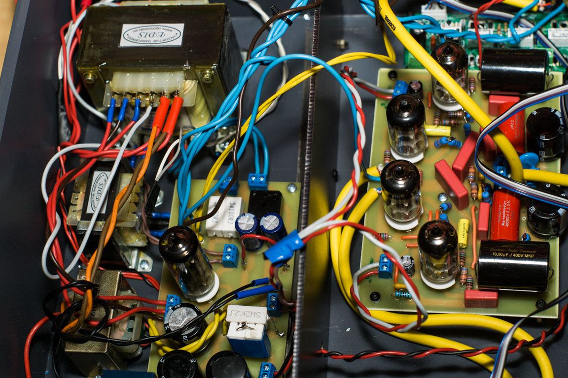

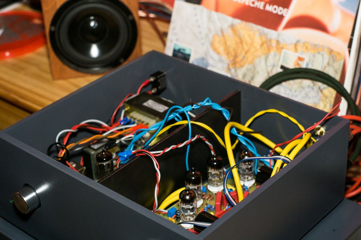

2 tyg. temu złozyłem całość,obudowa stalowa ,prostownik na EZ81 bez stabilizacji ,żarzenie prosto z odczepu 6,3V bez stabilizacji. Rezystory Dale,kondy Jentzen podstawowe i audyn cap + wima. Preamp jest stabilny,nie ma najmneijszego przydzwieku czy brumu...ale jesli wyjme te stalową odgrodę miedzy pre a zasilaczem..no to jest masakra:) . Po tygodniu słuchania chciałem sie moze podzielić wrażeniami...Otóż moim zdaniem ten pre gra bardzo przeciętnie ogólnie mówiąc...Normalnie słucham na dzielonym rotelu i jest ogólnie przyjemniej...ale..lamm ma dwie cechy którymi niszczy po prostu zabija mój poprzedni sprzęt .....głębia sceny ,separacja instrumentów i.....coś co trudno wytłumaczyc ale porównałbym to z kompresorem lampowym..on sie zachowuje na basie jakby pompował cały drive...motoryka zajebista. Natomiast bardzo nei podoba mi sie wyższa srednica..jest wyeksponowana ..ostra i męcząca...tak jakby równowaga tonalna była tu zachwiana....ale może to wina komponentów w pre...albo lamp....albo...napięcia . Gram na NOSach od  RFT i anodowe mam na 259V (troszke wysoko) ...kondy też z niskeij półki. Macie jakiś pomysł co mógłbym tu zmienić żeby ta srednica była bardziej łagodna...? A może on sie musi ,,dotrzeć,, ? W sumei ma grane jakies 20-30 godzin...no i fakt jak go włączyłem w pierwszy dzien to...to była katastrofa dzwiekowa ale z kazdą godziną było lepiej...dzieki pozdrawiam
Edited by front247
Share this post
Link to post
Share on other sites
14 minut temu, front247 napisał:
2 tyg. temu złozyłem całość,obudowa stalowa ,prostownik na EZ81 bez stabilizacji ,żarzenie prosto z odczepu 6,3V bez stabilizacji. Rezystory Dale,kondy Jentzen podstawowe i audyn cap + wima. Preamp jest stabilny,nie ma najmneijszego przydzwieku czy brumu... Gram na NOSach od  RFT i anodowe mam na 259V (troszke wysoko) ...kondy też z niskeij półki. Macie jakiś pomysł co mógłbym tu zmienić żeby ta srednica była bardziej łagodna...?
Czyli, rozczarowanko i big frustrations?!
A miało być tak pięknie 🙂
Witaj w klubie, jest tu nas w pizdu, jak mawiał Siara Siarzewski.
Co Ci poradzić ... ano, żebyś powalczył o to wymarzone brzmienie i nie rezygnował - układy lampowe ZAWSZE wymagają wiedzy i doświadczenia, a Ty chyba startujesz w te klocki?
Na twoim miejscu ustawiłbym prawidłowe napięcie, producent wiedział, co robi.
A potem, chwyciłbym się za kondy, wszędzie powstawiał bym tanie (za kilka złotych) MKP i zobaczył, jak grają?
Edited by JanF
