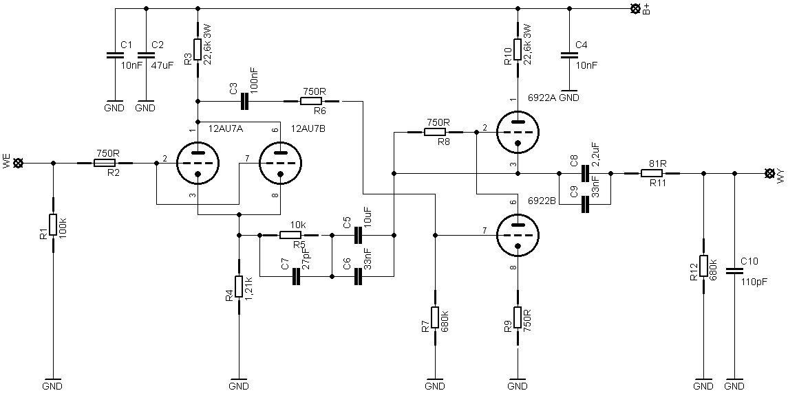

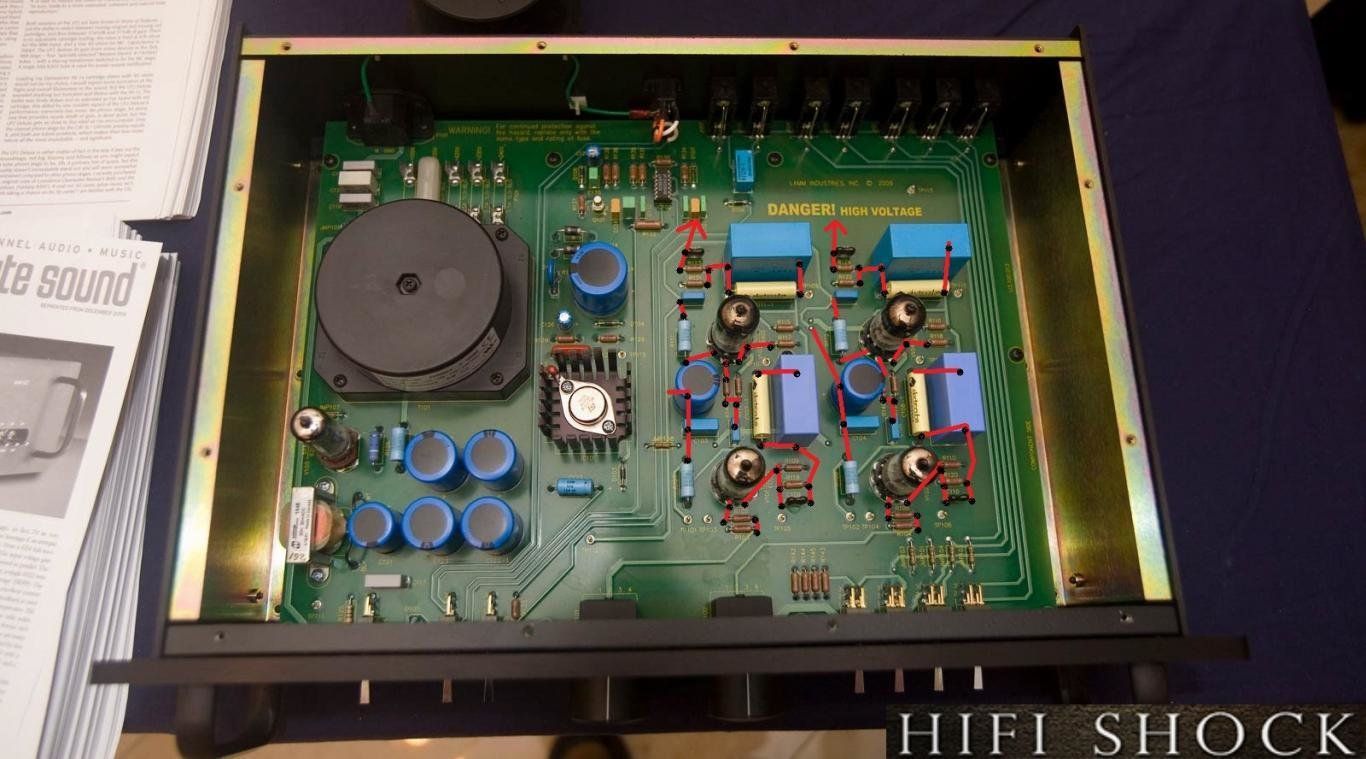

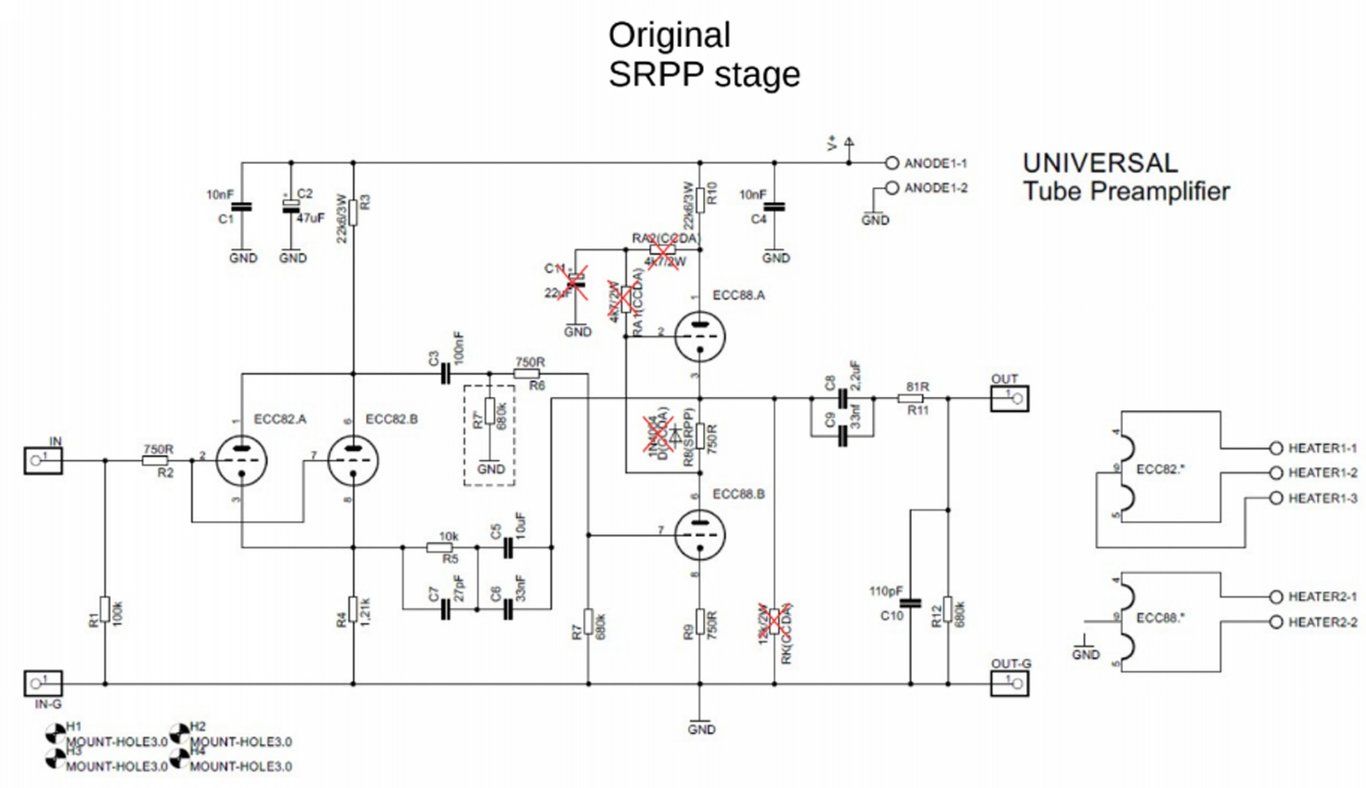

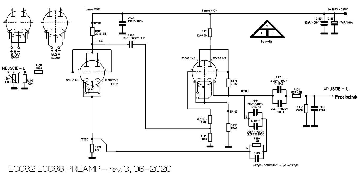

Postanowiłem ładnie narysować schemat znany tu w kilku dziwnych czasem odmianach - a każdy inny ? i dostrzegłem pewną prawidłowość - może projektant musiał najpierw rysować schemat w jakimś CAD, a potem kolejno zgodnie z układem południków elementy ponumerował z góry na dół tworząc w przyszłości PCB - tak jak się to numeruje w profesjonalnym projekcie.
Dla przykładu rezystor anodowy pierwszej lampy jednego kanału stereo nazwał R107, to dla drugiego kanału nazwał analogiczny zwiększając numer elementu o jeden, czyli R108. I zrobił to dość dokładnie - pełna symetria, idąc z numerami od lewej, według "południków".
Po ułożeniu elementów z płyty głównej tak, by wypadały kolejno obok siebie tylko na schemacie - taki rezystor R119 jest na schemacie na prawo od takiego rezystora R117,  a na lewo od rezystora R121. ?
Ale jednocześnie, R119 z C109 trafiły na laminacie najbliżej nóżek pierwszej lampy ECC82!
Jednocześnie, ze zdjęcia z góry wzmacniacza wynika, że ścieżka spod 10uF idzie na nóżkę 3 ECC88 i przez R115 na nóżkę 2 tej lampy i łączy się z zespołem C111.
Gdyby schemat z forum był taki jak w oryginale, ułożenie C109 na lewo od C107 powinno skutkować u rysownika zmianą numeru C109 na C105 - jest w oryginalnym schemacie narysowany jednak  z prawej strony C107 kierując się tą logiką, i na prawo od R117 - czyli narysowany został po prawej stronie schematu, bowiem tam dostał kolejny numer elementu.
To oznacza, że połączenia tych równoległych kondensatorów szeregowo ze sobą, by wyglądały jak na forumowym schemacie, byłoby dość karkołomnym zadaniem dla rysownika - chyba, że macie na to dobry pomysł, jak by to prawidłowo narysować obalając moją hipotezę. A jeżeli moja hipoteza byłaby ciekawa, to Lamm mógł zaprojektować np. ze dwa sprzężenia, lub tak jak na poniższym moim hipotetycznym schemacie, albo ze sprzężeniem aż za C111, by rezystor 10K nie wpływał na punkt pracy lamp.
Pytanie: czy przetestował ktoś odważny może takie połączenie nie szeregowe, a równoległe C107-1 C107-2 z R119 i C109?
Plik pdf nie ma połączeń sprzężeń. Te mogą być w kilku wariantach. Można pobrać, drukować schemat, samemu projektować sprzężenia i eksperymentować na desce, robiąc na wydrukach notatki. Taka zabawa w znane i lubiane sprzężenia na schematach wzmacniaczy lampowych... polecam. Dla łamiących schematy ?
Trochę pomyślałem nad tym schematem i znalazłem jeszcze jedną możliwość ułożenia zespołów elementów zgodnie z numeracją elementów według południków - tu wszystko oparte jest na prawdopodobieństwie - to co jest tu na forum prezentowane jako schemat preampa napięciowego musiałoby być na przykład rysowane przez projektanta tak jak w poniższym załączniku.

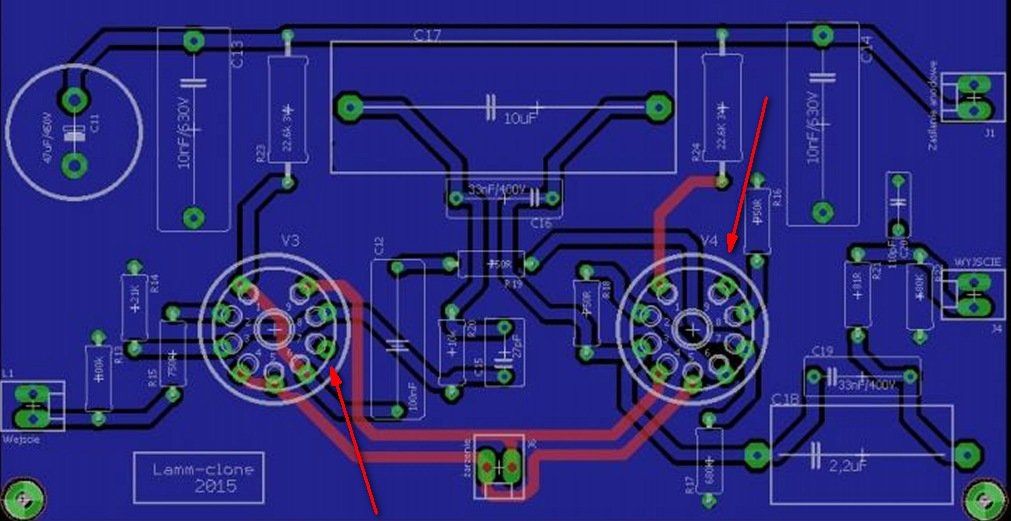

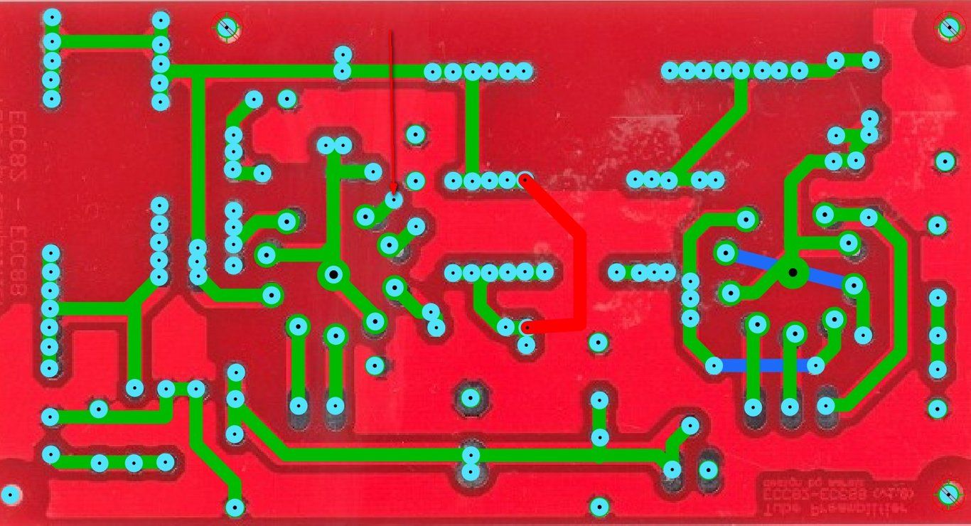

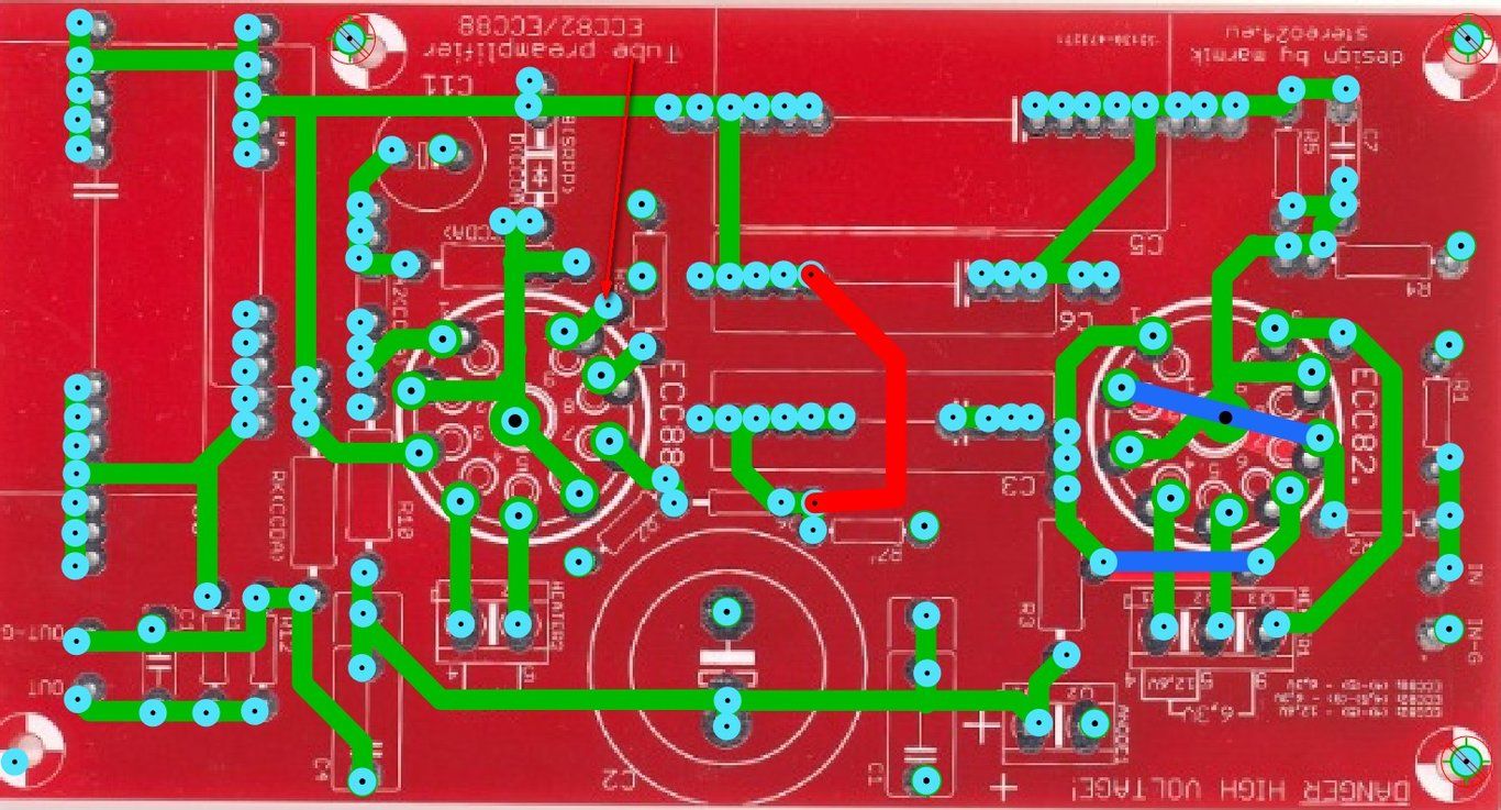

Jak spojrzałem tu na już komercyjne realizacje tego projektu, co jest smutne że tak zarabia się na chlebek, położenie rezystora R115 jako rezystora łączącego nóżkę katody nr 3 z nóżką anody nr 6 wydaje się w wielu realizacjach odbiegające od oryginału. Warto więc i na to zwrócić uwagę, że istniejące czasem komercyjne wykonane laminaty mogą być wykonane z dość istotnym błędem.
Tu na forum widziałem też jeden z projektowanych laminatów, gdzie połączono R119/C109 z C105 - szkoda że nikt nie ujawnił się z informacją, jak takie sprzężenie mu zagrało, ale widziałem też tak projektowane schematy wzmacniaczy.
Zastanawia mnie jak to jest, że w oryginale zastosowano jako C105 najbardziej paskudne 10nF nadające się bardziej do toru zasilania i tamże stosowane również - a wzmacniacz-oryginał, jest określony jako wybitny, a w obecnie testowanej topologii forumowej, ten C105 to dość istotny języczek u wagi, by wzmacniacz sensownie zagrał.

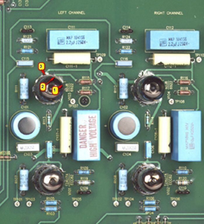

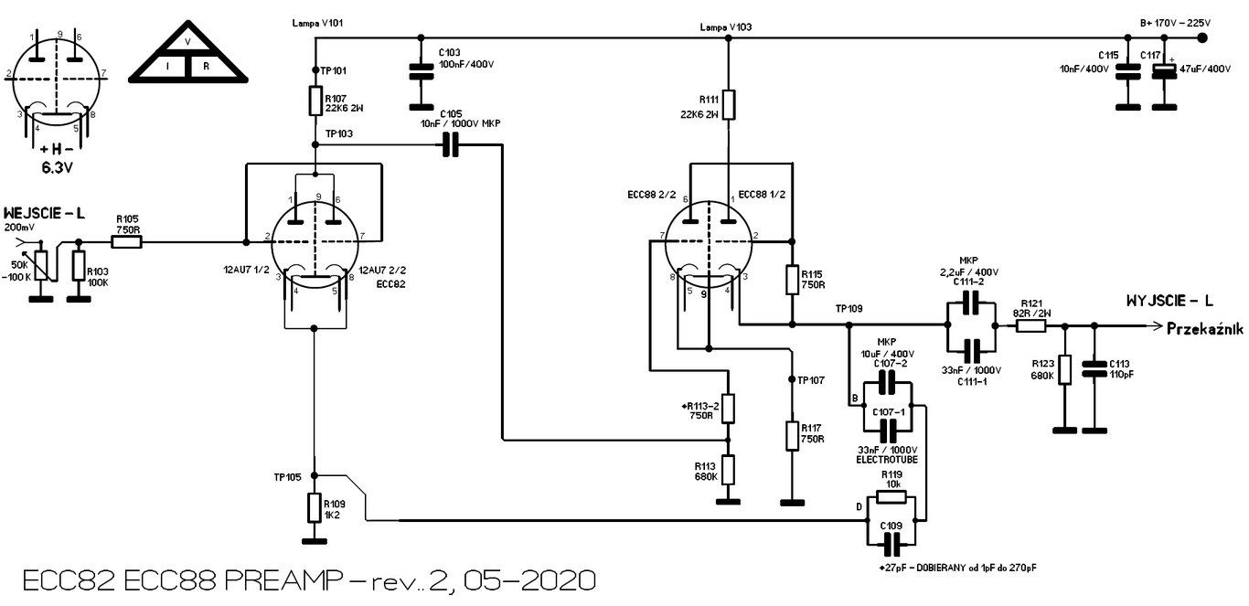

5 godzin temu, Krzysztof_56775 napisał:
R115 na pewno jest dobrze ulokowany?
Na pewno jest źle ulokowany. Ma być między katodą górnej triody a anodą dolnej. Siatka górnej triody połączona jest z anodą dolnej za R115.
Nie jest źle ulokowany - wystarczy spojrzeć na zdjęcia płyty głównej z góry - jak w załącznikach.
Z dużego kondensatora 10uF idzie ścieżka przez R115 na nóżkę nr 2 oraz bezpośrednio na nóżkę nr 3. Ten węzeł łączy się też z kondensatorem na wyjściu 2,2uF. Jak ktoś ma inaczej, to ma inny wzmacniacz ?

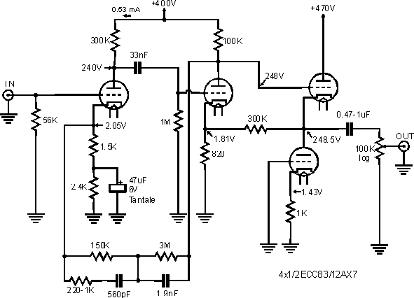

Przeglądając stare schematy lampowych wzmacniaczy można znaleźć kompromis pomiędzy tym co forumowiczom już zagrało, a położeniem rezystora R115 - wystarczy połączyć siatkę pierwszej lampy z anodą drugiej i mamy coś, co moim zdaniem ma szansę dobrze już zagrać, skoro kiedyś ktoś stary schemat tak narysował. Na tym starym schemacie nóżka 9-ta lampy była łączona z nóżką 8, czyli nie podpinali siatki z nóżki 9 do masy i też nie zostawiali jej w powietrzu, ale podawali potencjał z katody, łącząc nóżkę 9 lampy z R117.
Ładniejszy ?

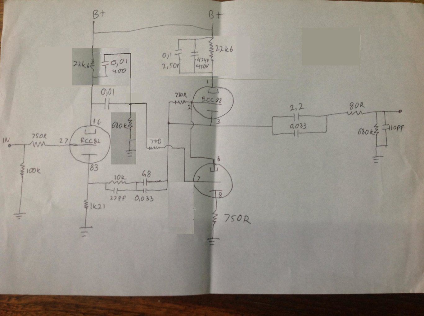

Sam sobie zaprzeczasz i kręcisz. W poście 1270 rysunek był do bani i tyle. Przecież o niego się pytałeś i dostałeś odpowiedź. Potencjał siatki górnej triody musi być niższy od katody. Prąd przepływa przez R115 od katody górnej triody do anody dolnej i właśnie tak polaryzuje się siatka względem katody. Jakichkolwiek akrobacji na schemacie byś nie robił nic nowego nie wymyślisz. Zrób ten układ i po sprawie.
Dokładnie - mój 1270 (i wcześniejsze), był mało prawdopodobną hipotezą, aczkolwiek można by go łatwo przerobić według opublikowanego schematu wzmacniacza słuchawkowego według Benndorfa z 2003, za to na dużo lepszych częściach niż on robił, kiedyś go zrobię.
Mając tu na forum kilka wersji schematów a nawet wartości elementów, ze "zdjęć satelitarnych" PCB oryginalnego preampa szukałem, który z podawanych schematów jest najbardziej prawdopodobny - ten ostatni schemat wypada najbardziej prawdopodobnie i był tu podawany jako jeden z wariantów. Zaprojektuję płytkę, potem żelazko, i zobaczymy czy zagra... ? Dzięki za uwagi.

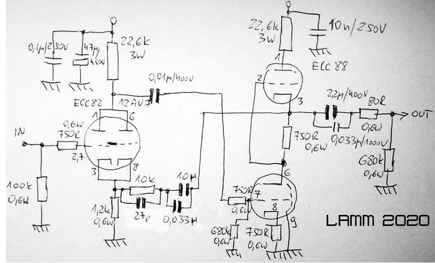

@dekRe dlaczego ekran drugiej lampy połączony jest z katodą - pin 9+8 ?  Dlaczego ekran ma mieć określony potencjał ?
Poza tym pin 9 wg tego co narysowałeś jest wspólnym pinem żarzenia, jak to ma działać ?
To hipoteza,  jedna z kilku. Znalazłem kiedyś stary schemat, który w pewnym sensie odwzorował takie zastosowanie podwójnej triody ECC88 - może ze względu na kierunkowość sygnału. Dodajmy tu, że cały czas schemat Lamm'a to spekulacja, probablistyka i eksperyment - do czasu aż komuś nie uda się zajrzeć pod spód oryginalnego PCB. ?

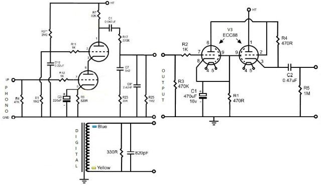

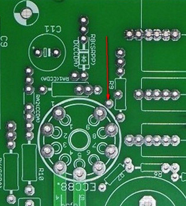

Oczywiście, co można zrobić z nóżką nr 9 tej lampy ECC88? ?
Są schematy wzmacniaczy, które łączą tę nóżkę z masą - jak w załączniku.
Jedna z forumowych realizacji PCB ma nogę nr 9 wiszącą - bez podłączenia - jak w załączniku.
Wersja "komercyjna", masowo sprzedawana, ma nogę nr 9 z dodatkowym polem lutowniczym, tak by móc ją podłączyć - pytanie do czego, skoro łatwo w procesie projektowania PCB podłączyć ją prosto do masy - czerwona strzałka na czerwonym i zielonym laminacie.
Nagle wychodzi na to, że każdy ją łączy jak uważa. Czy zmienia to jakość? Nie wiem.
Wersja granatowa, jedna z wielu z projektów forumowego przedstawiana na zdjęciach jako zielona z zasilaczem niestety lampowym - ma wiszącą nóżkę nr 7 ECC82 czyli siatki pierwszej lampy ma niepołączone - i ciekaw jestem, czy w wersji finalnej zlecanej do produkcji była ona łączona z siatką pierwszej części. A tam noga nr 9 ECC88 albo wisi nie podłączona, albo jest na masie - trudno to poznać z zamieszczonego na forum projektu.
Co więc zrobić z nóżką nr 9 układu? Każdy sam może to przetestować.
Nikt tu nie pokusił się na narysowanie nie tylko prawidłowego schematu finalnego, ale i koniecznej części zabezpieczającej wyjście tego preampa - gdyż wszelkie płytki bez zabezpieczenia np. przekaźnikiem wyjścia, mogą przecież uszkodzić wzmacniacz, do którego będzie taki preamp podłączany. Najgorzej, że takie są masowo sprzedawane komercyjnie, i nieświadomi nabywcy mogą sobie załatwić dość drogi przecież sprzęt. Ale to już zostawmy moralności sprzedawców.
Wystarczyłoby może dodać np. proste zabezpieczenie na LM311 opisywane w temacie wzmacniacza słuchawkowego OTL Kamyk.
No i niech mi ktoś teraz napisze, że to taki prosty schemat... skoro miał tyle wariantów wykonania PCB. ?
W załącznikach - kolejny mój hipotetyczny schemat - wersja 3, oraz efekty wyszukiwania w wyszukiwarkach google, bing, yandex i kilku innych hasła: Lamm PCB circuit preamp 2.1 itd.
Tam nie ma węzła - czyli kropki, wskazującej na połączenie ?
... dziewiąta noga lampy to połączenie z ekranem elektrostatycznym rozdzielającym/ekranującym dwa układy elektryczne umieszczone w jednym balonie. Wg sztuki ten ekran powinien być na potencjale masy. Inne podłączanie, np do katody to radosna twórczość wymyślona przez... jakiegoś domorosłego konstruktora.
Niestety to oczywisty błąd.
