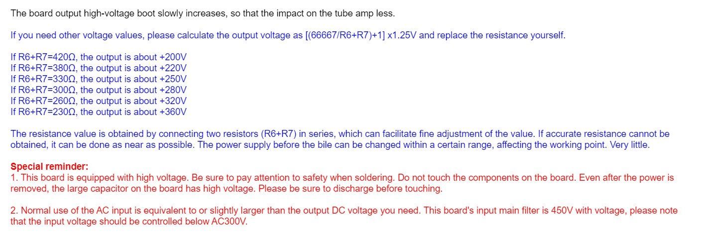

Czy można zastosować taki zasilacz do anodowego?
pzdr
To jest tylko prosty zasilacz napięcia anodowego, gdzie Chińczyk oferuje go jako układ tylko napięcia anodowego bez zasilacza do żarzenia lamp. Napięcie anodowe ok. 220V  ustalasz przez dobór dwóch odpowiednio oznaczonych rezystorów. Chińczyk oferuje to jako zasilacz napięcia anodowego do preampa Marantz, w którym pracują 3 lampy.
Lampy nie są dużymi prądożercami, więc jak masz dobre trafo to i 4 lampy Lama zasili.
