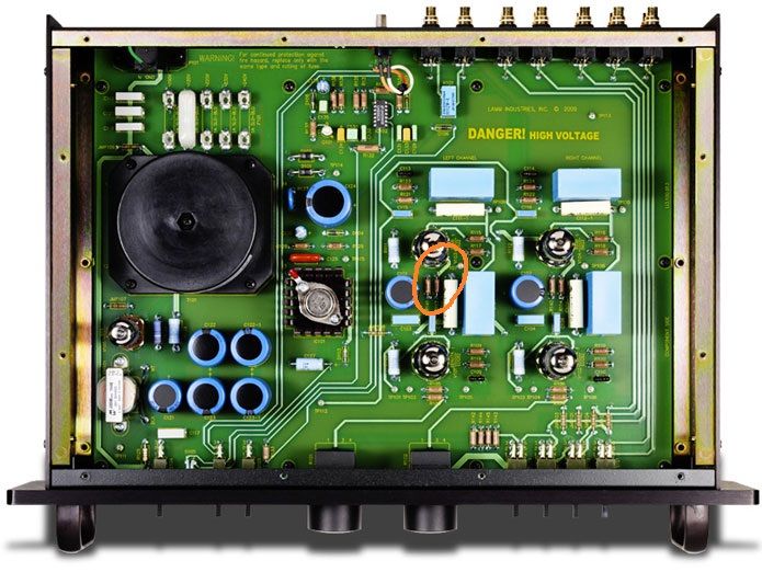

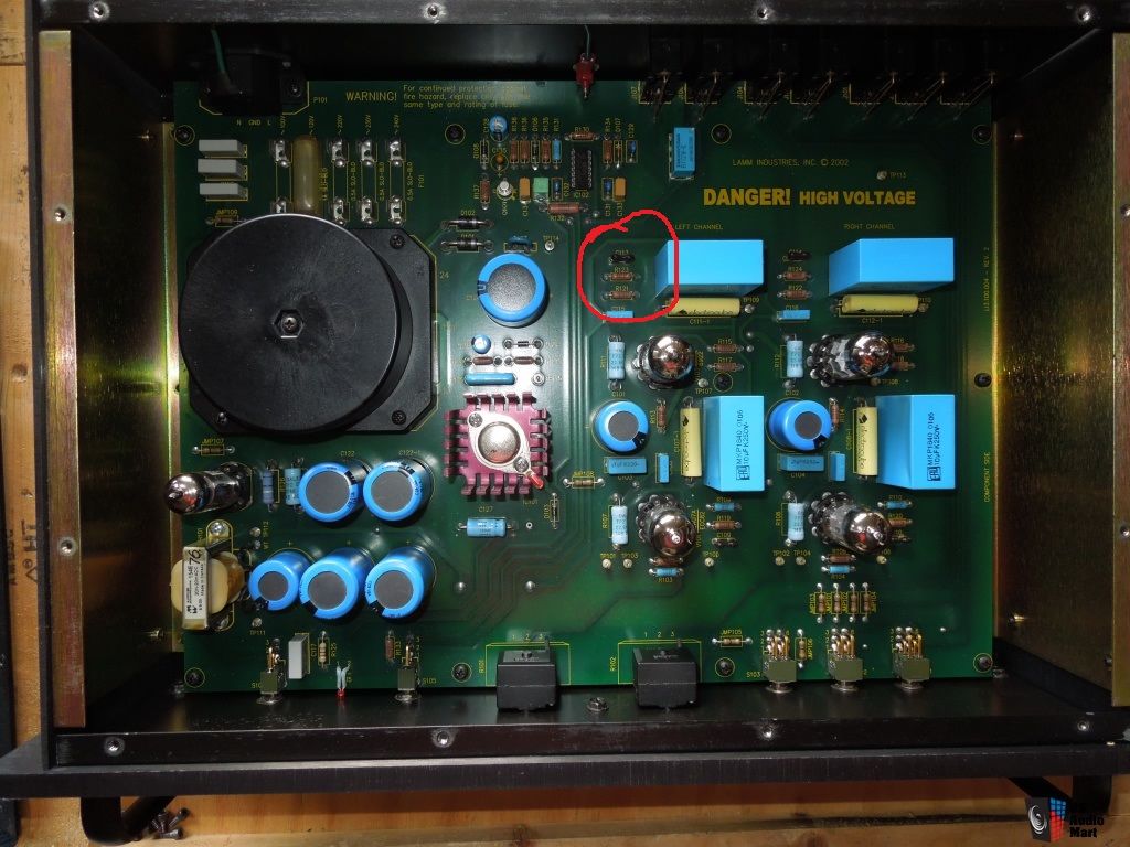

2. na zdjęciu pre LAMM pin 9 lampy SRPP czyli ekran jest podłączony ścieżką do rezystora, a rezystor ? Przypomina mi to rozwiązanie stosowane przez Audio Note w swoim SRPP, oba zdjęcia zaznaczone na czerwono w załączeniu. Nie wiem czemu to służy, może chodzi o uzyskanie jednakowego potencjału na ekranie i katodzie lampy ? Info dla zelo7 - z całą pewnością nie traktuję ekranu jako dodatkowej elektrody :)
