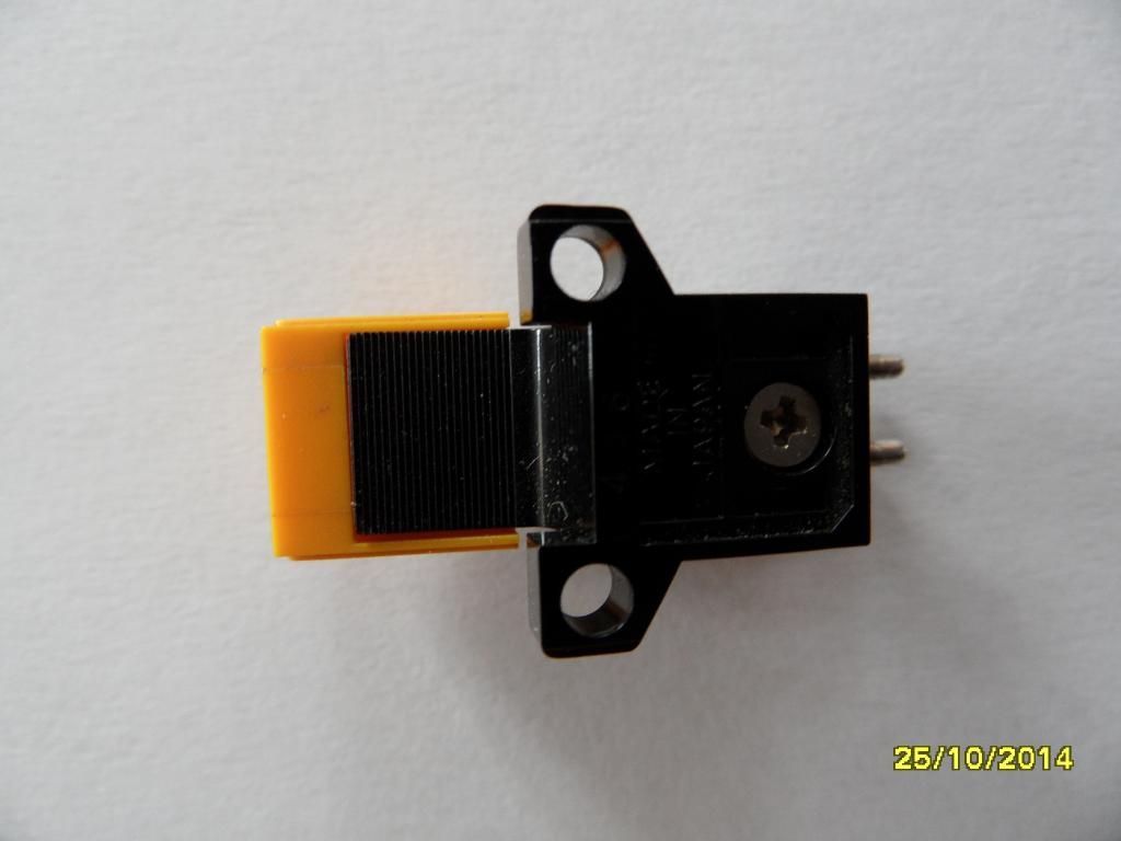

Zwracam się z prośbą do kolegów analogowców. Mam kilka wkładek, które kiedyś używałem ale niestety upływ czasu i długa przerwa w słuchaniu muzyki z gramofonu zrobiła swoje. Mija już dwa lata kiedy otrząsnąłem się po latach zachwytu cyfrą, robię porządki i chciałbym wiedzieć co mam w inwentarzu. Nie wiem dzisiaj dokładnie co to za typy wkładek, igieł do nich nie mam albo są uszkodzone i leżą osobno.
Pierwsze pytanie dotyczy wkładki AT (dwa zdjęcia w załączeniu). Mam wątpliwości czy jest to AT91 czy AT95?

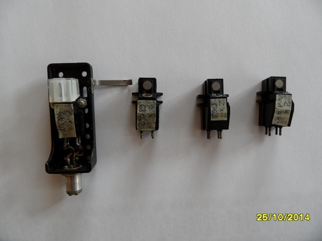

Drugie dotyczy wkładek MF na licencji Tenorel. Mam ich cztery. W większości nie ma przy nich igieł. To co ich obecnie odróżnia to rezystancja uzwojeń.
I tak (od lewej do prawej na zdjęciu):
1. 2 x 480 Ohm
2. 2 x 640 Ohm
3. 2 x 870 Ohm
4. 2 x 1,4 kOhm
Dziwne dla mnie zawsze było, że nie ma oznaczeń na wkładkach tylko na igle tym bardziej, że igły można zamieniać ale kto zrozumie producentów.
Co do AT, to sprawa jest stosunkowo prosta:
- AT91 - żółta (sfera)
- AT95E - zielona (eliptyk)
To jest AT91
1. 2 x 480 Ohm
2. 2 x 640 Ohm
3. 2 x 870 Ohm
4. 2 x 1,4 kOhm
Nie nasunął ci się wniosek, że rezystancja w MF kach wynikała z przypadku jaką cewkę akurat udało się pracownikowi nawinąć? :-)
W.
W.
E, tam. Excelowi gra wybornie ;)
Nie - to wynikało czy to były 100 czy 102 czy 104 o 105 nie wspominając. W MF nie tylko szlif różnił ,ale właśnie cewki.

Konrad zauważ, że kolega przedstawił cztery sztuki MF. Jeśli nie kupował ich przemyślanie jako każą innego typu, tylko trafiły do niego jako przypadkowe MF, to zapewne kilka jest np. MF-100. A jak widać każda ma rezystancję od czapy jak popadło :-)
Jak robili igły tak i całe wkładki :-)
Serdeczności, Włodek.
Dziękuję za odpowiedzi. Przynajmniej część się wyjaśniło. Z tymi MF ileś tam to jest faktycznie problem. W danych technicznych nie podaje się takiej pozycji jak rezystancja uzwojeń. Co najwyżej impedancja wewnętrzna wkładki ale to co innego.
