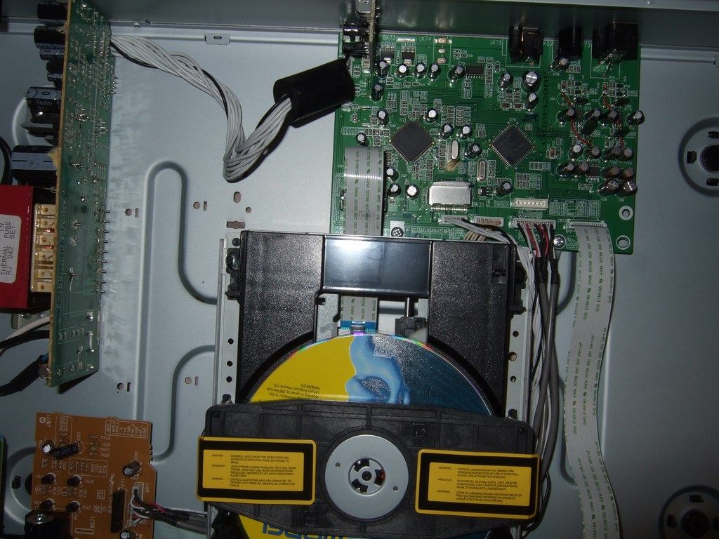

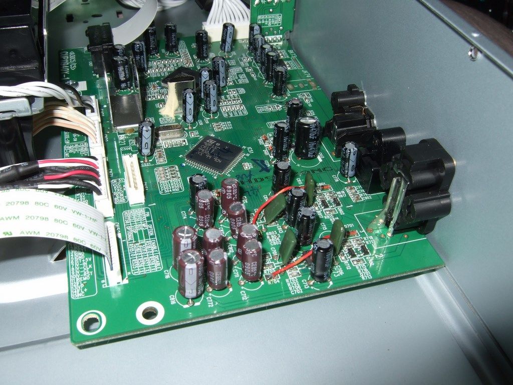

gra toto fajnie. Wszystko jest ok jak byc powinno, jedyne odstępstwo to miekki sopran - może sie to podobać, a zmienic się nie da bo nie idzie ominąć filtrów w samym dac. Dac crystala gra przyzwoicie, i gdybym mial robić sobie jakiś zewnetrzny to chyba wlasnie na takim. Ma wyjscie symetryczne, można takie zrobić jak się ma wzmaka dual mono. Odsymetryzowanie opem lub trafem bije po jakosci. Yamaha ma desymetryzację na opie, i co ciekawe gorna polowka i dolna polowka ma RÓŻNE filtry RC pozakladane! Ja bym na to nie wpadł....
Po usunieciu desymetryzatora i wykorzystaniu jednej polowki sygnalu znikł problem plastikowej i syntetycznej góry pasma. Drugi op pracujacy jako bufor tez usunalem.
Zasilanie ta yamaha ma całkiem sensowne, nic nie trzeba poprawiać jak już pisałem w fabrycznym stanie gra to dokladnie tak jak powinno...
Jest teraz chyba ciut cichszy sygnał - desymetryzator uzywa dzielnika 1:2. i roznica jest mniejsza jak byc powinna.

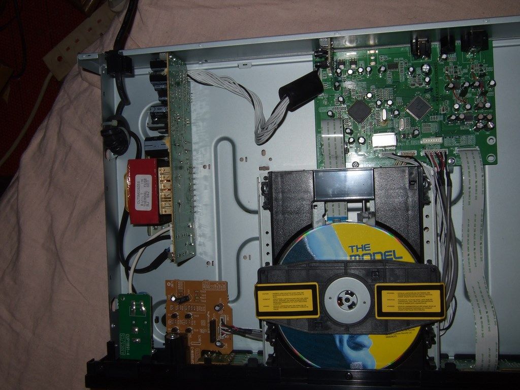

zdjecia
