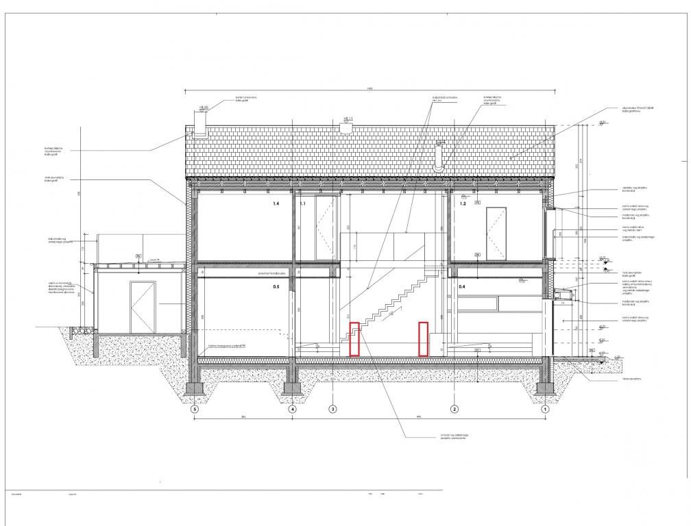

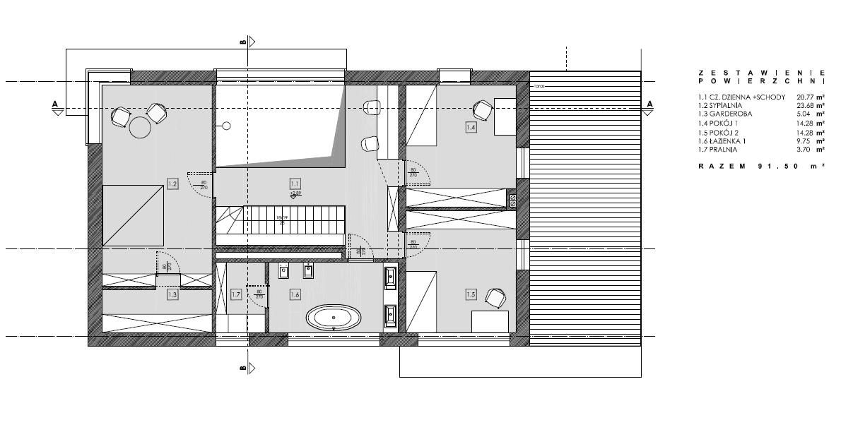

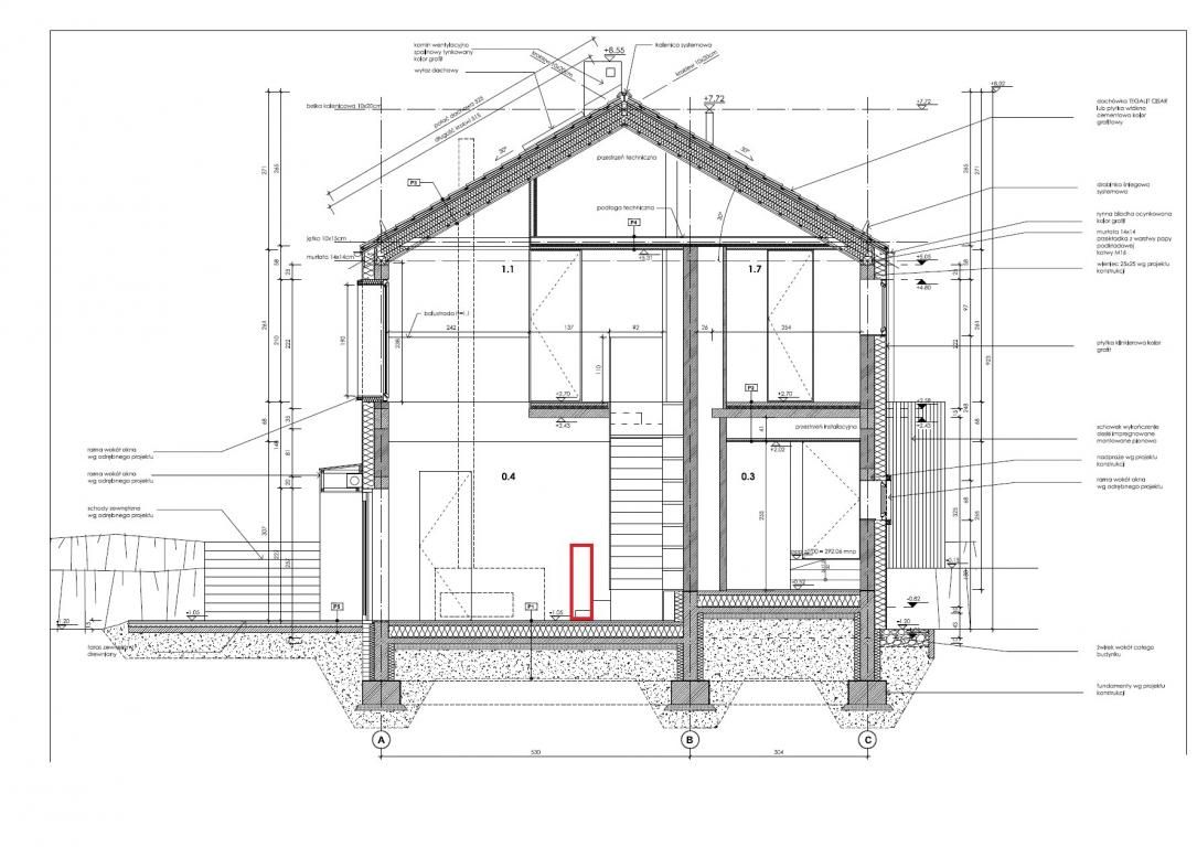

Dom w budowie. W projekcie uwzględniłem wiele kompromisów - życzeń i potrzeb nie tylko moich. Wyszło tak, że jednak nie będzie osobnego pokoju pod stereo. Będzie osobny system w sypialni - ale tu nie o tym. KD, rzutnik, osobne strefy na kuchnie, taras - wszystko zaaranżowane, kable podłączone - ale też nie o tym. Stereo miałoby być w salonie (niezależnie od KD). Mam przygotowane floorboxy i przepusty pod kable. Osobna linia zasilająca. Ale jak tak myślę o akustyce tego pomieszczenia to zaczynam się zastanawiać czy to w ogóle ma sens. Nad salonem jest otwarta przestrzeń - aż po więźbę (6-7m). To ciut za wysoko - będzie studnia. Kolumny będą stać pod "kładką" (jedyne sensowne ustawienie względem przestrzeni użytkowej i aranżacji) - nie wiem czy kładka (3,5m) coś uratuje... Za sobą będą miały z 1,5m miejsca. Po bokach - długo, długo nic. No... z prawej kostka kominka (110cm wys.). Jak widać pomieszczenie - prostokąt. 40-50m2. Wiem - pewnie trzeba by pomierzyć. Ale pomieszczenie jest tak... hmmm... charakterystyczne, ciężkie, i nieustawne (lub to wszystko do kupy tylko mi się wydaje)- że może już na pierwszy rzut oka specjalisty będzie wiadomo - daj se Pan z tym spokój... Albo może - da się z tego coś wywalczyć? Czy mógłbym prosić o opinie? Czy w ogóle jest cień szansy, że w takim pomieszczeniu (zakładając dyskretną adaptację) cokolwiek (co?) zagra? :)
Przy tak wielkiej powierzchni ścian nie wystarczy kilka ustrojów. Jak na 35% powierzchni ścian i sufitu nakleisz Ecophon to może coś z tego będzie. Tanio nie będzie, kwestia ile możesz/chcesz wydać. A jako bonus będziesz miał salon/kuchnię/jadalnie/hall bez echa niczym w kościele.
Nie jestem akustykiem, ale bałbym się urządzać miejsce odsłuchowe w najbardziej „przechodnim” miejscu domu — cokolwiek się będzie działo, będzie słychać (a może nawet deszcz, samoloty, rozświergolone ptactwo na wiosnę i silne wiatry po dachu?).
Nie powinno być słychać nic z zewnątrz. Budulec to silka 24cm + 25cm styro, dach na pełnym deskowaniu + 30cm styro + dachówka cementowa. Jest wentylacja mechaniczna więc okien nie trzeba będzie otwierać :) Jeśli już - to na taras, a wtedy niech i ptaszki do klasyki sobie śpiewają... Przy łomocie wiadomo - mają się spłoszyć.

Wrócmy do mojej nausznej masakry salonowej. Dostałem na PW kilka sugestii, pomysłów - za które serdecznie dziekuję. Nad kładką jest "ciąg strychu", który ma zostać obity wełną + KG - z tego, w całości mogę zrobić pułapkę/ustrój (na razie jest wewnętrzny, drewniany stelaż z deskami obitymi od strony strychu - grubość pod wełnę jakieś 15cm). Ten "korytarz strychu" ciągnie się nad całością pomieszczenia i licuje z krawędzią kładki od strony tarasu.

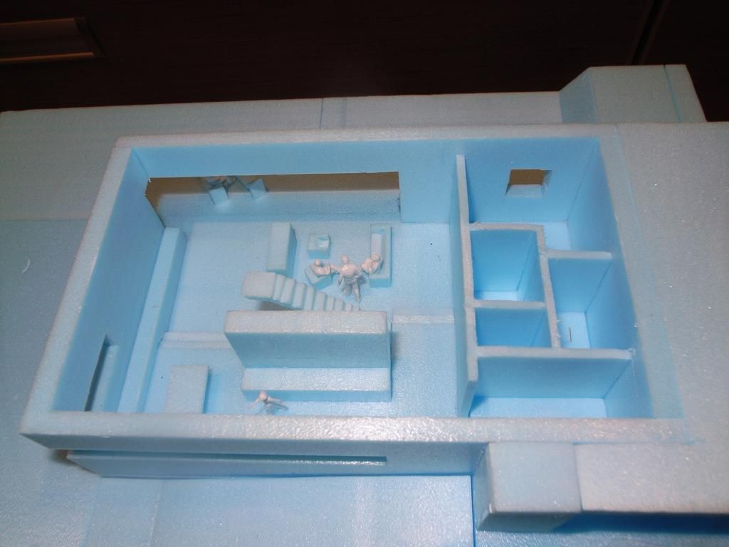

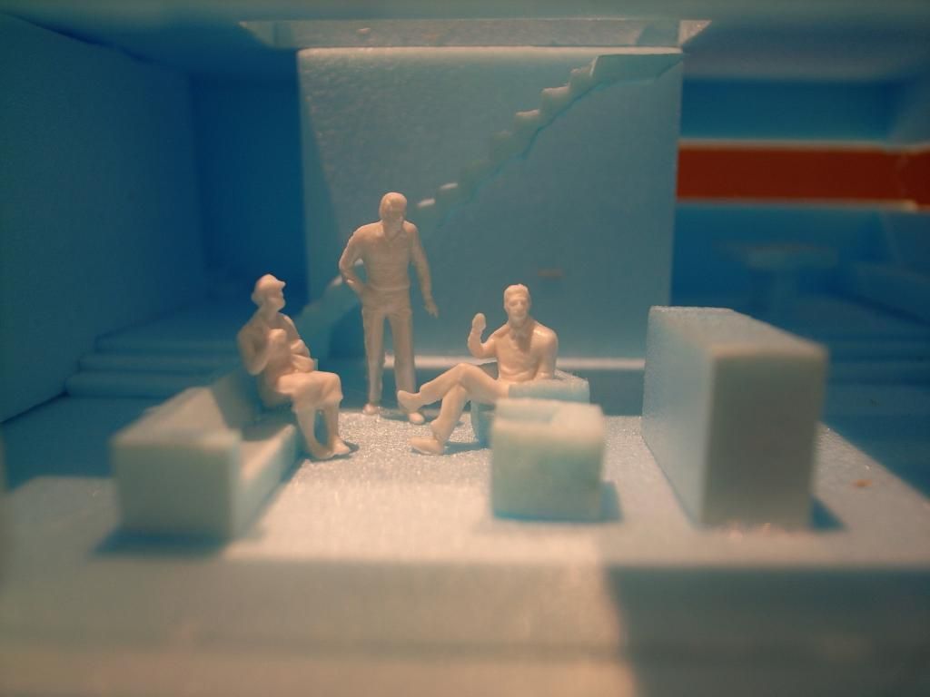

Acoustic Lab już bardzo mi pomógł z materiałami. 4 fotka pokazuje jak to wygląda. Postacie są za duże - więc to zaburza proporcje. Na ostatniej fotce zaznaczyłem powierzchnię, którą mogę jakoś zaaranżować. O tej "zielonej" linii pisałem wcześniej - tam mogę napchać z 10-15cm wełny i przykryć odpowiednio perforowanym materiałem. Na "czerwonych" ścianach - mogę się pobawić, byleby to nie było typowe (znaczy takie oddzielne - wizualnie) ustroje akustyczne. Czy to w ogóle ma sens- czy coś da? Bo jeśli na 90% i tak będzie efekt studni, to temat sobie chyba lepiej odpuścić, wstawić KD, a stereo tylko we właściwym pokoju?

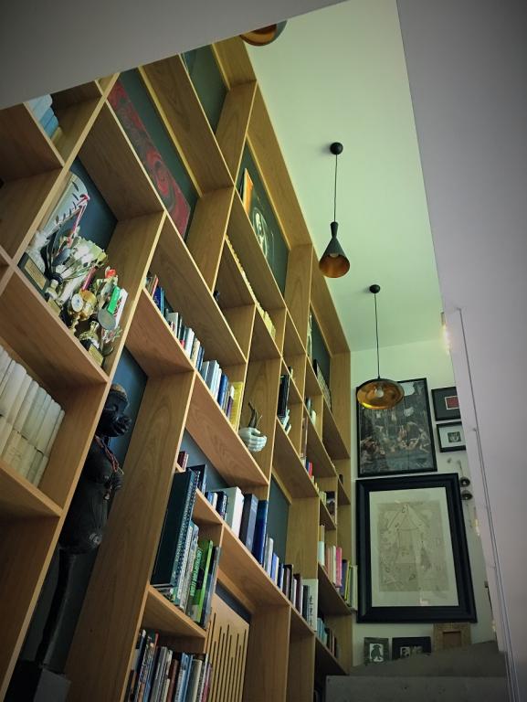

Z tym kościołem to może być racja. Ale owa biblioteczka - i poprzez formę kratownicy na całej ścianie za schodami - i w formie regałów z (tłumiącymi?) książkami okalającymi galeryjkę - też będzie sama w sobie swoistym ustrojem akustycznym. Dzwiękoszczelność pomieszczeń myślałem, że załatwi mi sama silka. Na razie - o dziwo(!), pogłosu nie ma. Z jednej strony brak jeszcze podłóg (wylany jastrych) i tynków; ale z drugiej - są same gołe ściany. To jednak bardzo słuszna uwaga - tak czy siak komfort akustyczny jest ważny, nie tylko względem muzyki. Czyli bezwzględnie tematem trzeba się zająć. Co zatem na wskazanych powierzchniach? Najchętniej widziałbym coś jednorodnego - wielkopołaciowego - jeżeli tak to da się nazwać.

Tak naprawdę sciana z książkami itp to żaden ustrój akystyczny, ciut lepiej niż goła ściana ale generalnie można to prawie że pominąć ;)

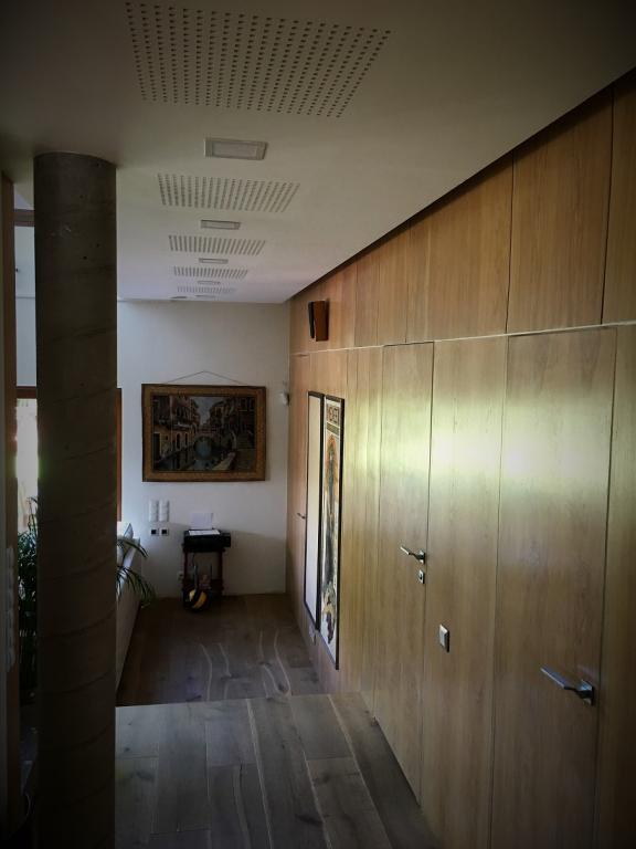

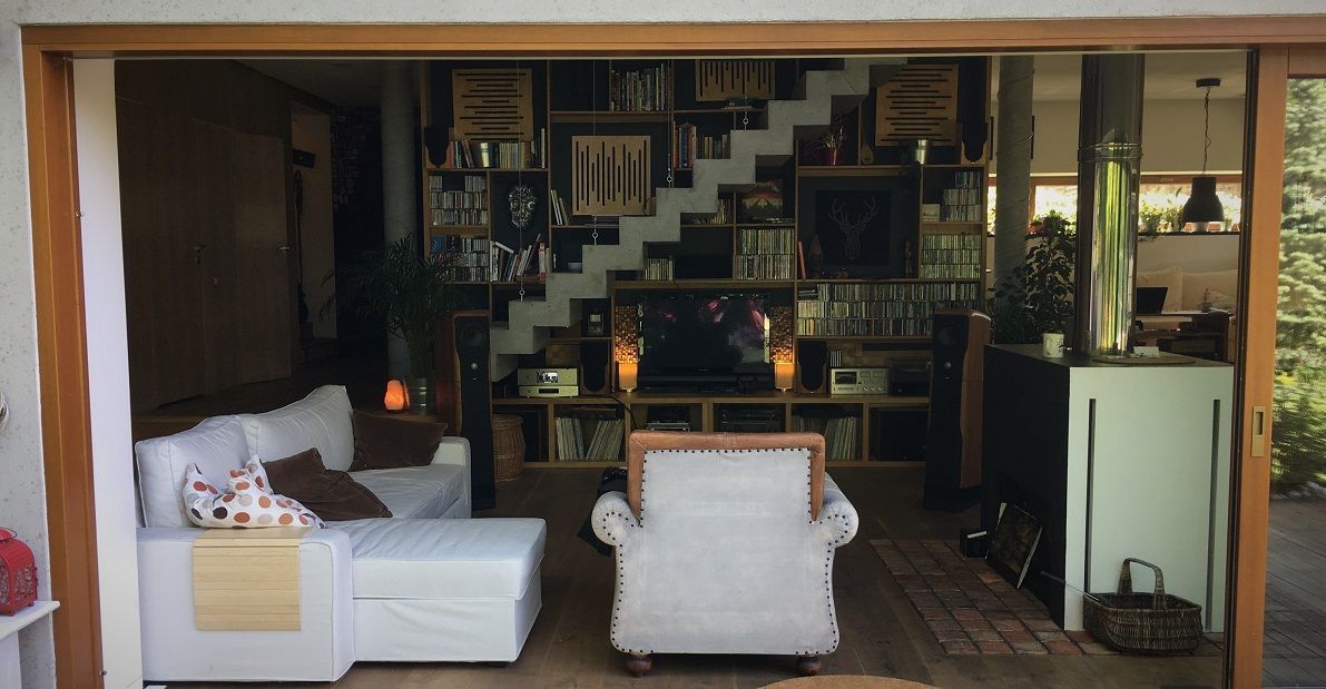

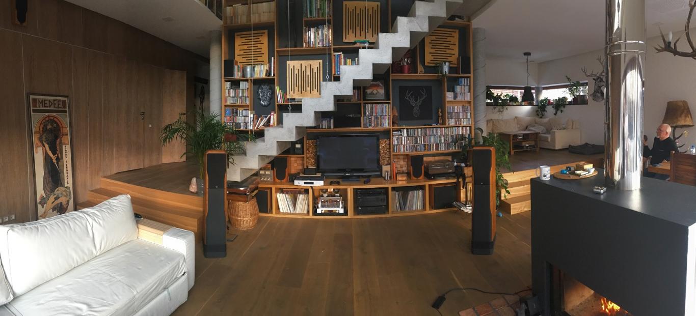

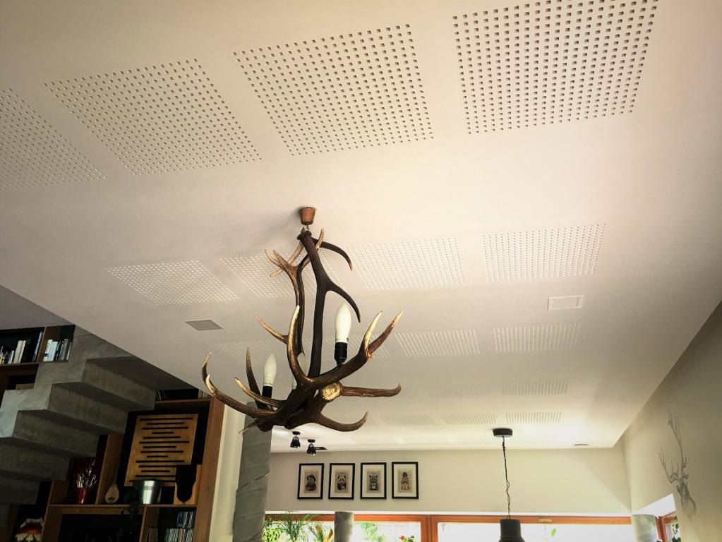

Minęły dwa lata. Od roku już coś tam sobie gra :) Tak się zastanawiałem czy odświeżać ten wątek? Dla mnie powodu nie ma, bo raczej 'słucham' i 'czytam' niż 'piszę' :) Trochę mi jednak wątek ten pomógł (i ludzie na PW) więc wypadałoby sklecić jakieś podsumowanie. Tyle, że z tym również jest problem. Nie tylko w tym wątku padały obawy - z jednej strony w ogóle o zasadność wstawiania do przestrzeni przechodniej (z dużą kubaturą) stereo, z drugiej - jeśli już się na to decydować - o efekty. Więc miało być średnio i problematycznie... a wyszło świetnie. I to bez wydawania bajońskich sum. Nie chcę zostać źle odebranym: to nie potrzeba udowodnienia: zobaczcie - a jednak można, udało sie; czy ewentualnie potwierdzenie efektu psychologicznego, że nawet jak jest chu*owo, a się inaczej nastawiliśmy (czy wydaliśmy) to dotąd będziemy sobie wmawiać i szukać potwierdzeń, aż wewnętrznie sami się przekabacimy by być zadowolonym :) Nie - sam jestem zaskoczony i zadaję sobie pytanie - o co chodzi??? Mam pewną tezę, ale o niej na koniec. I nawet bym sprawę olał, bo zmierzyć dokładnie nie mam jak, a ucho moje, raz, że pewnie mało dokładne, a dwa - że może (vide powyższe) być naturalnie przekabacone :) Ale - wpadł jakąś chwile temu serdeczny przyjaciel - stroiciel fortepianów Steinway'a, w sensie - pracując tamże - i... on jeszcze tak 'odtworzonego' instrumentu swojej pasji nie słyszał. A trochę słuchał (fakt, obecnie na słuchawkach, bo mieszka właśnie w DE)... Mówię - fajnie, bo do tej pory myślałem, że to tylko mój sosik, moja ułuda :) Cóż, fortepian, poprawnie odtworzyć jest ciężko, inna sprawa, że tu wiele innych czynników ma znaczenie. Stoję jednak na stanowisku, że akustyka jest zaraz, jak nie na równi (nie ta sama waga ale synergicznie jest to powiązane) ważna jak paczki kolumn. Resztę toru, przepraszam, pomijam :) Tak w wielkim skrócie. Więc gdybym wstawił nawet wyjątkowo dobrze zgrany, wyczynowy tor, z paczkami odpowiednimi pod kubaturę - przy kiepskiej akustyce - byłoby co najwyżej dobrze przy cicho puszczanej muzyce.
Do rzeczy: kubatura, pomieszczenie - wszystko zgodnie z projektem. Ustawienie - dokładnie tak jak na pierwszych rzutach. Żeby nie odsyłać a szybko unaocznić - standardowa wysokość pomieszczenia jakieś 3,3m, akurat nad zestawem (miejscem odsłuchowym) otwarta galeryjka, jakieś 7m w górę po sam dach. Na lewo od kolumny ze 3m do ściany, na prawo dobre z 5. Z tyłu ściana i kratownico-półka do samej góry, ale i przestrzeń otwarta dalej w głąb. Co zostało zrobione? Sufit podwieszany przestrzeń dobre 35cm- płyty nida sonic, wypełnienie wełną akustyczną. Z uwagi na koszty - stelaż wzmocniony ale już bez przekładek pomiędzy profilami czy montażu w myślą o braku rezonowania. Jakieś 60m2 (cały dół - koszt to tylko niewielki naddatek na nide sonic - i tak trzeba było sufit zrobić - za to bez wełny, nawet abstrahując od stereo - zrobiłoby się pudło rezonansowe i pewnie nawet porozmawiać by się nie dało). Cała ściana po lewej - panel drewniany (mdf 3mm fornirowany obustronnie obłogą 2mm), pod spodem oczywiście wełna akustyczna. Przestrzeń (od strony strychu) tam gdzie dach skosem łączy się ze ścianą wewnętrzną - również gk + wełna. Można by powiedzieć, że jeśli potraktować to jako ustroje akustyczne- to ani jednego nie widać. Panele - drewno klejone do jastrychu (przepusty z floorboxami pod kable). Brak dywanu, może kiedyś będzie. Jeszcze sporo odsłoniętego szkła. Pogłosu nie odczuwam - ale całość siłą rzeczy wyszła po stronie 'nieprzesadnie' wytłumionych pomieszczeń. Odpalona muzyka oczywiście się niesie - to w końcu otwarta przestrzeń. Są rezonanse które musze jeszcze usunąć (przy 35 i chyba 60Hz) w dwóch miejscach. I teraz - nawet jeśli ja twierdzę, że jest fantastycznie, a w rzeczywistości jest choćby lub po prostu dobrze - to o co chodzi? Miała być studnia, miało być echo, miała być fatalna akustyka. Przepraszam, ale jako cham wcielony lubię to określenie - miało być z dupy. Prawdę powiedziawszy mam wrażenie, że jest znacznie lepiej niźli w poprzednim, nieźle zaadoptowanym pomieszczeniu 25m2. I teraz... Gdzieś jednak wyczytałem, że wielokrotnie odbita fala, która wraca do ludzkiego ucha z jakimś tam wiekszym opóźnieniem w stosunku do sygnału bezpośredniego (opóźnieniem większym niż wskazana wartość) nie jest przez ludzki umysł rejestrowana w sposób taki, by wpływała na odbiór (bo nie jest kojarzona i skorelowana tym samym - coś tam coś tam ;p). Czy może zatem być tak, że w szczególnych przypadkach, dość duże pomieszczenie, o wielu nieregularnych kątach i załamaniach, z powierzchniami realizującymi 'pierwsze', jakiekolwiek (oprócz podłogi) odbicie oddalonymi dopiero o kilka metrów - może stać się łatwiejszym przypadkiem (nie mylić z lepszym) w kontekście akustyki, niż obiekt ze ścianami o zadanych, właściwych proporcjach? Nie twierdzę, że odkryłem jakieś novum, bo się nie znam. Ale utarło się, że podążamy tą samą ścieżką: proporcje pomieszczenia, zdiagnozowane (przewidziane) odbicia - wróg rozpoznany, strategicznie ulokowany i na koniec zniwelowany. Lokalizację żródeł odbieram u mnie jako wyjątkowo dobrą (to w sumie trochę dziwne). Głębia, scena wszerz - jest lepiej niż poprzednio. Przy większych składach, symfonice - nic się nie gubi, jest i rozdzielczość i powietrze; świetna dynamika. Czy bardzo wysokie i obszerne pomieszczenie, ze ściętym i dodatkowo 'wytłumionym' szczytem i odległymi powierzchniami dającymi odbicie (taka konstrukcja labiryntowa:) ) - nie może zadziałać? Naprawdę jestem zaskoczony. Temat do przemyślenia, pewnie przede wszystkim dla tych co stoją przed podobnymi dylematami.

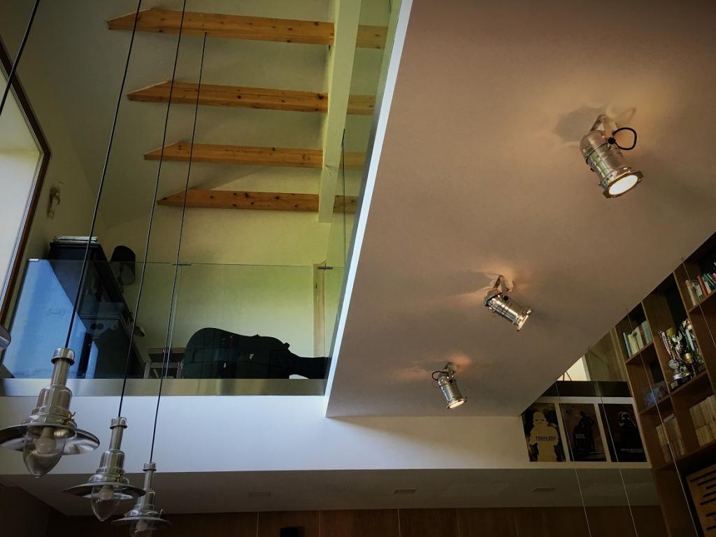

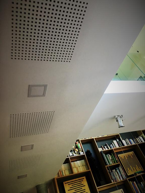

Oczywiście. Już gdzieś tu wrzucałem - ale jeszcze wklejam inne widoki hurtem, może komuś się przyda, bo moim zdaniem taka otwarta przestrzeń się broni i wcale nie trzeba wydawać majątku na adaptację (ja szukałem, kombinowałem... i uczciwie - wyszło tanio). Zaryzykuję tezę, że nawet chyba łatwiej jest zaadaptować otwartą, wiekszą przestrzeń (lub zorganizować w takiej sytuacji miejsce odsłuchowe) niźli w mniejszym, nawet idealnym względem proporcji pomieszczeniu. Fotki na pustkę (studnię) w górę i wprost na adaptacje. Nie wiem czy nie powielam opisu, ale: patrząc z punktu odsłuchowego - do góry, nad punktem jest otwarta przestrzeń po dach, nad kładką całość kg+wełna akustyczna; po lewej i prawej sufity - nida sonic + wełna z 15cm + przestrzeń 15cm (~60-70m2); po lewej ściana z mdfu z obłogą i pod nią wełna akustyczna (~30m2), za kolumnami kratownica (jeszcze nie do końca wypełniona książkami a taki jest plan) do samej góry; za słuchaczem - jeszcze brak kotar ale za to po otwarciu (4m) na taras powstaje infinitygap ;) + ćwierki ptaków. Kolumny stoją w 1/3 długości pomieszczenia, ok 1,7m od tylnego przepierzenia, w lewo jest dobre 2,5-3m, w prawo z 5.

Akurat branża, którą zacytowałeś bardzo mi na priv, bezinteresownie pomogła :) Także Acoustic Lab - serdecznie dziękuję! Wydaje mi się, że pewne uogólnienia wynikają faktycznie z błędnych założeń i braku możliwości weryfikacji - no bo rzadko kto, przy tego typu założeniach, podejmuje ryzyko. I taka opinia jest powielana - utrwala się przekonanie, że albo będzie ciężko i kosztownie, albo nic z tego nie wyjdzie. Ja nie miałem wyboru bo nie chciałem budować samotni. Wydaje mi się, że temat większej przestrzeni, skutków (benefitów) ze sporego rozproszenia + wielokrotnych odbić a co za tym idzie powracającej w zminimalizowanej sile i ze sporym opóźnieniem fali - wymaga chyba osobnego zgłębienia. Ja się nie podejmuje bo brak mi wiedzy. Jest to w każdym razie jakaś droga.
