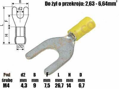

Polecam na przód:
Do tego lutowane widełki w tym stylu (miedź cynowana), lecz o wymiarach pod zaciski głośnikowe, które kupisz w sklepie elektrycznym.
Przekonasz się, że nic lepszego nie trzeba.
