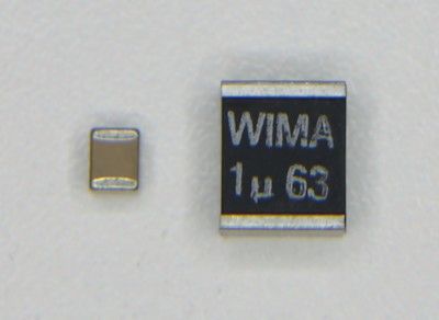

ja niestety nie zmierzylem takich roznic u siebie... sprawdzalem w filtrze wyjsciowym czarna Wime SMD na 63V, Wime z drutami - takie standardowe czerwone klocki i SMD X7R 1µF/50V (foto ponizej) i jezeli chodzi o THD+N to niestety najlepiej wypadly ceramiki :( chociaz roznice na poziomie +/- 0.005% moga byc poprostu bledami pomiaru :) bo NTi mierzy do 0.002% dletego wsadzilem ceramiki. Z drugiej strony chcialem miec maly, prosty w budowie i tani wzmacniacz. Ale nie upieram sie, ze jak ktos bedzie skladal cos na poziomie ICEpower albo Hypexa to moze sie bawic w dobierani kondensatorow :)
A jeszcze odnosnie fotki ponizej to ceramik ma ESR na poziomie ponizej 100mR a foliowy na poziomie 200mR, ceramik ma tez mniejsza indukcyjnosc wiec dlaczego foliowy mial by lepiej pracowac w filtrze wyjsciowym niz ceramiczny???

Jednak sprawa znieksztalcen kondensatorow nie jest taka prosta - moj wzmacniacz ma kondensatory ceramiczne 10µF/25V 0805 X5R w torze na wejsciu, a znieksztalcenia ma na poziomie 0.05% i z foliowymi na tez 0.05% :) C0G nie ma o takiej pojemnosci wiec trudno sprawdzic. Jak wezme te dwa kondensatory z fotki i wepne w analizator THD+N to dla 1kHz 2V RMS ceramik pokazuje 0.02% a foliowy 0.019%, dla 5V RMS oba sa na poziomie 0.005% ... to tylko tak na szybko :) wiec nie jest tak jak na wykresie powyzej, ze zawsze jak wsadze ceramik to zaraz bede mial znieksztalcenia powyzej 0.1%. Ceramiki nie sa takie zle i sa tanie :) ale nie upieram sie, ze do super wysokiej klasy ukladow pasuja napewno wysokiej jakosci foliowe kondy.

Trzeba pamiętać, że badania zostały przeprowadzone 12 lat temu, a postęp właśnie w elementach SMD jest duży. Rynek wymusza na producentach kierunek badań i ponoszonych nakładów z tym związanych. Obecnie dostępne są pojemności o rozmiarach o jakich się 12 lat temu nie śniło i nie przypuszczam aby rozmiar i pojemność była jedynym kryterium nad którym producenci się skupiają.
Dla przykładu:
Jakiś czas temu coś tam projektowałem i widzę, że można było optymalniej rozwiązać niektóre kwestie.
Moje doświadczenia są bliższe tego co opisuje ChUmI, czyli zacieranie się różnic między kondensatorami foliowymi i SMD. Nie twierdzę, że tych różnic nie ma ale zaczynają być naprawdę niewielkie, a z racji zalet elementów SMD też coraz częściej po nie sięgam.
