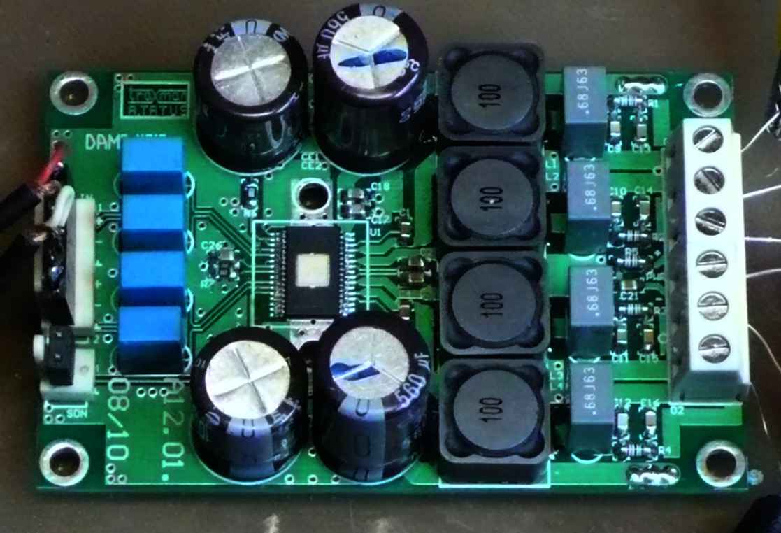

Ktoś próbował dać więcej niż 1uf na wejściu (niektóre płytki mają domyślnie 2,2uf)? Karta katalogowa dla wzmocnienia 26dB (domyślne wzmocnienie na większości płytek) zaleca 3,3uf. Myślicie, że zwykłe mksy wimy na wejściu wystarczą? Czy zabawa z wielkimi mkp (np. mkp4 wimy lub jakieś osiowce) i w związku z tym kombinacje by je zmieścić ma sens? Czy to co zyskam na mkp nie stracę przez dłuższe doprowadzenia i dużo większą wielkość samego kondensatora?
Jak masz takie dylematy, to spróbuj różne pojemności i typy kondensatorów, a potem podziel się wnioskami. Poświęcisz trochę czasu a zdobyte doświadczenie będzie bezcenne.
"cytat usunięty przez moderację" -  Bernard le Bovier de Fontenelle
Gość traxman
Iloczyn Rin*Cin każdorazowo wynosi 90 i tego trzeba się trzymać.
Nie ma takiej potrzeby, wystarczy dobrać pojemność do wzmocnienia i oczekiwanej dolnej częstotliwości, może być większa od obliczonej, to tylko kwestia miejsca i ekonomii, ale przesada też nie jest wskazana.

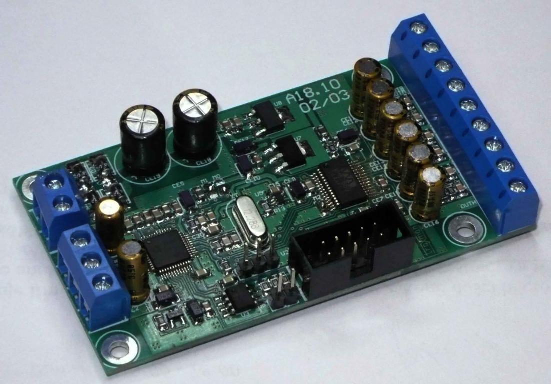

Zastanawiałem się co jest lepsze od TPA3116 no i wiem: dwa TPA3116. jeden na bas, drugi na średniotonowy i wysokotonowy. Jadę z zasilaczy komputerowych, bas 19V, reszta 12V. Poprawiła się czytelność, bas nabrał większego tempa, trzymany za ryjek tylko jakby go ubyło. Ściszę ciut śreniotonowy i będę zadowolony.
A znalazł ktoś z Was pasującą zwrotnicę cyfrową do tego? przy takiej śmiesznej cenie wzmaka aż się prosi.
Siemasz mała, wpadniemy do mnie posłuchać radia? mam nowy audiofilski kabel antenowy :)
Spodziewałem się jakiegoś innego rozwiązania niż procesor z filtrem cyfrowym :)
Toż to 100x taniej i prościej zrobić przed wzmacniaczem filtr analogowy na wzmacniaczu...
namówiłeś mnie :)
planuję dwie drogi, stereo, zmienna charakterystyka cięcia (dB/okt) i częstotliwość podziału.
Widział ktoś taki projekt na forum?
