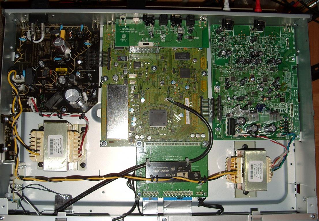

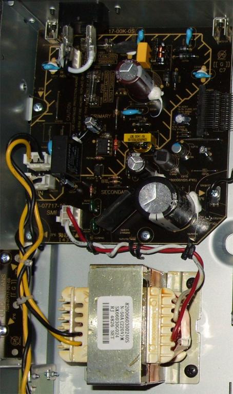

1. Sekcja cyfrowa i analogowa w wyższym modelu Pioneera posiada do zsilania oddzielne, pojedyncze transformatory zaekranowane o czym chwali się Pioneer.
Teraz proszę spojrzeć na wnętrze mojego odtwarzacza i porównać ze zdjęciem N-70 znalezionym w sieci.
Jakoś w tanim modelu N-50(A) są też dwa niezależne transformatory dla sekcji cyfry plus sekcji daca. Jedyna różnica, to że w N-70 nałożyli cienkie obudowy ekranujące.
Ukryte oszustwo? Oj tam - po prostu zatajone informacje...

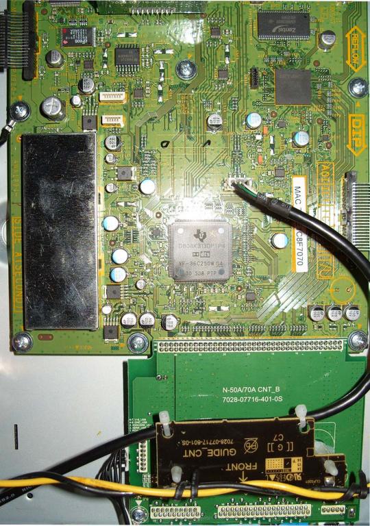

Duży procesor TI i płytka cyfry identyczna. Ciekawe... Ale to procesor z zaplikowanym ich softem. Może tu kryje się część "super" tajemnicy.
Między płytką procesorów, a płyką daca widać iż idzie giętka metalowa złączka, którą biega sygnały do daca.
Jakże się zmieszałem (choć po cichu na to liczyłem) gdy przykładając tam sondę oscyloskopu na jednej lini miałem właśnie częstotliwość 384kHz! :) Dla pewności przełączyłem pilotem w tryb direct i częstotliwość spadła do 48kHz.
...No comments

Hm...powiedz mi tylko gdzie na tych fotkach widać wzmacniasz słuchawkowy który jest w N-70A bo coś nie widzę tego a ruskim jakoś nie wierzę :-) ale nie będę dla spokoju rozkęcał swojego N-70, nie jestem znawcą tematu ale dla mnie to dwie identyczne foto :-), mi odpowiada więc zapewne i posiadaczom N-50A buźka się uśmiechnie i o to chodzi :-). Bardzo fajnie to opisałeś aż miło, brawo, takich opisów więcej kolego.
Pozdrawiam.
Tak. Tu fakt. Jedyny brak, to płytki odpowiadającej za wzmacniacz słuchawkowy.
Jednak to jest oczywistość, bo tego nie ma na wyposażeniu, tak samo jak brak wyjść XLR.
Ja się pytam się gdzie jest chociaż w kilku procentach innowacyjność, dodatkowe transformatory, inne dace, układy nie wspominając o ponownie zaprojektowany od zera układ.

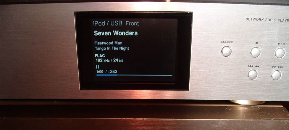

Przechodząc do wyświetlacza, są zalety, ale jest też niejako poważna wada:
Dużą zaletą w stosunku do porzednich modeli N-30/N-50 jest jego rozmiar oraz rozdzielczość. Większa jest niż na starszych N-30/N-50.
Odtwarzając zbiór plików WAV z dołączonym plikiem graficznym okładki, grafika wyświetla się czytelnie. Jest niestety malutka (kompromis, by umieścić jeszcze inne informacje o pliku), lecz na tle np. twarzy wykonawcy niewielką wygibaśną czcionkę, którą ledwo co widać da się ją zobaczyć.
Przy przybliżeniu oczu da się przeczytać, czy nawet pewne prześwity między literkami zauważyć.
Rozdzielczość jest duża. Kąty widzenia są dosyć duże.
Niestety poważną wadą jest brak żywego odwzrowania barw. Nie są one zbyt nasycone. No i co gorsza, istnieje biało-niebieska poświata wokół całego wyświetlacza. Sprawa jest poważna, bo to widać.
Na przykładowym zdjęciu i tak uchwyciłem to trochę słabiej niż w rzeczywistości.
Zawłaszcza że pamiętam, iż N-30 stał w zaciemnieniu i tam nie było to tak widoczne.

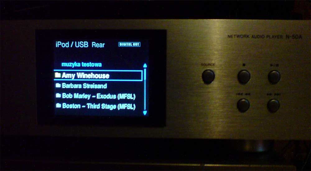

Sama obsługa nie sprawia problemów. Ukazują nam się foldery, jak na zdjęciu na dole postu. Nawigacja kursorami i wejście enterem po środku.
Aktualnie wybrany folder jest dosadniej zaznaczony na kolor żółty, co widać na zdjęciu.
Przewijanie przy testowanych 33 folderach odbywało się dosyć szybko. Co prawda trzeba się naklikać, ale pomyślano też
o nawigacji w gąszczu folderów.
A odbywa się to tak: Przytrzymanie przycisku kursora podczas przeglądania po sek. powoduje bardzo szybkie przewijanie listy folderów/plików.
Moim zdaniem jednak trochę za szybkie, ale da się odczytać początkowy pierwszy wiersz. Co już nas nakieruje alfabetycznie gdzie się znajdujemy.
Puszczenie przycisku skutkuje natychmiastowym zatrzymaniem, także raczej nie przeoczymy interesujących nas plików.
(A może dobrze że tak szybko leci, bo choć trudno odczytać długą nazwę, to widzimy gdzie się konkretnie zatrzymujemy, a nawigacja jest bardzo szybka na dużych zbiorach)
Budowa wewnętrzna:
Dosyć prosta, po lewej znajduje się płytka zasilacza, gdzie mamy malutki zasilacz impulsowy, oraz liniowy z dużą pojemnością przeznaczone do zasilania układów cyfrowych.
Po środku cyfrowa płyta główna. Projekt podobny do wcześniejszych odtwazraczy N-30/N-50. Jednak zastosowano nowszą wersję chipu dekodującego formaty ze zintegrowanym sterownikiem wyświetlacza.
(oczywiste bo teraz wspiera odczyt DSD i pracę na 32 bitach)
To czarna kostka w prawy roku w towarzystwie pamięci.
Inny też jest duży procesor u dołu płytki, gdzie dokonywane są operacje zwiększające rozdzielczość do 32bitów oraz zwiększające różne formaty przyjęte z kodeka do wartości 384kHz.
Pod górną płytką znajduje się też odbiornik - transmiter Spdif AK4115, który jest lepszym układem w stosunku do zastosowanego w N-30/N-50 AK4118. AK4115 obsługuje na wejściu do 216kHz. A według producenta kości ma bardzo mały Jitter i nadaje się do urządzeń wysokiej jakości.
Choć pracą w systemie daca z wejścia Spdif nie zawracałem sobie głowy. To może odtwarzacz N-50A pracować jako niezależny dac.
To warto o tym wspomnieć.
Kolejnym innym rozwiązaniem sie to, że kość AK4118 nie pracuje w roli transmitera wyjścia Spdif do coaxiala i optyka(a może to robić)
Chociaż i w Onkyo i starszych N-30/N-50 tak było. Sygnał cyfrowy był konwertowany ze strumienia danych np. IC2.
Tutaj po odczepieniu górnej płytki w wejściami widzę, że ścieżka od pola opisanego sdpifout wędruje pod sam układ kodeka. Co może mieć sporą zaletę, ale też wadę. Bo nie wiedzieć z jaką precyzją odbywa się generowanie sygnału Spdif.
Ale źle nie jest.
Znajduje się też przy końcu płytki po lewej stronie układ, który zajmuje się odbieraniem danych ze złącza USB, któremu towarzyszą dwa generatory kwarcowe, dla wielokrotności częstotliwości 44.1k i 48k. Brawo za takie podejście.
Pod metalową puszką nie zajrzałem. :).
Po prawo znajduje się płytka z dwoma kościami daców ES9016 i wzmacniaczami operacyjnymi, elementy wszystkie są w SMD i przeciętnej jakości.
Ale i tak dace znacznie lesze niż było w N-30/N-50 i w dodatku po dwie a nie 1 szt.
Na uwagę zasługuje też osobny transformator zasilający płytkę daców. Tym razem są trzy odczepy, dwa do stopnia analogowego, ale też z osobnego trafa są zasilane bloki cyfrowe układów ES9016.
