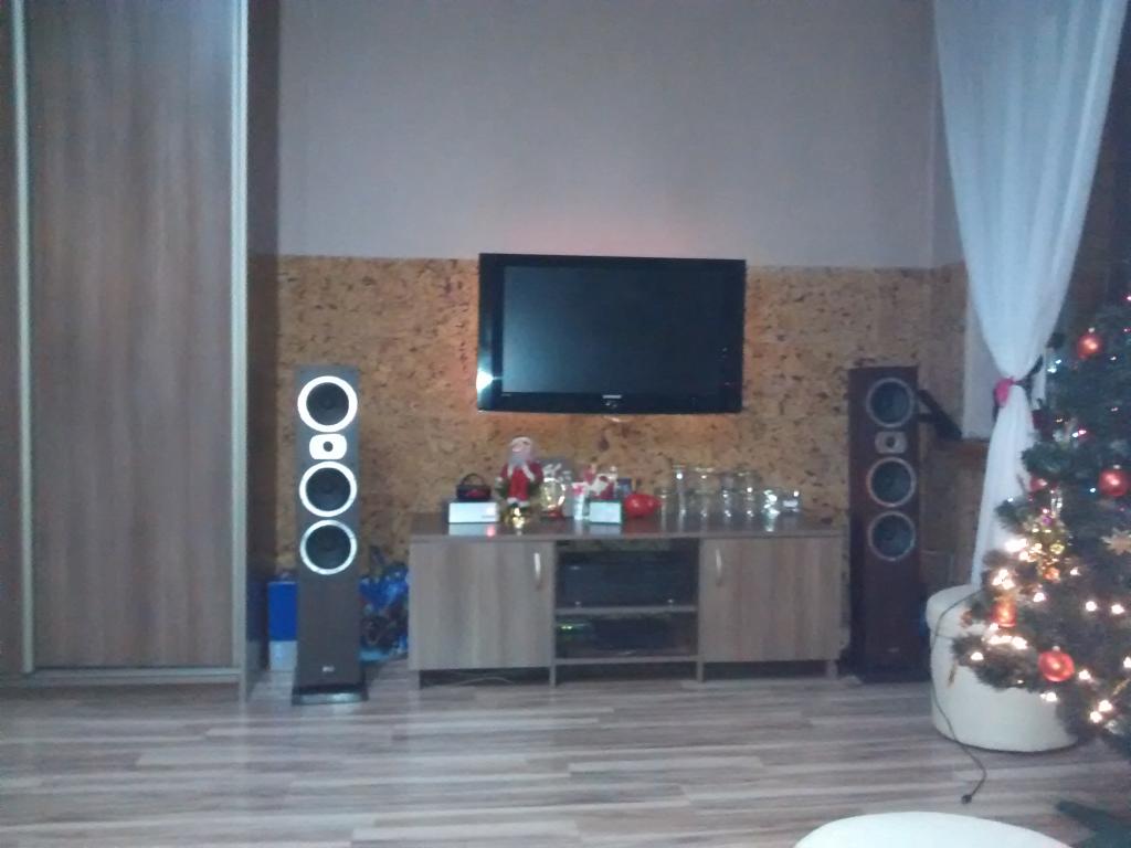

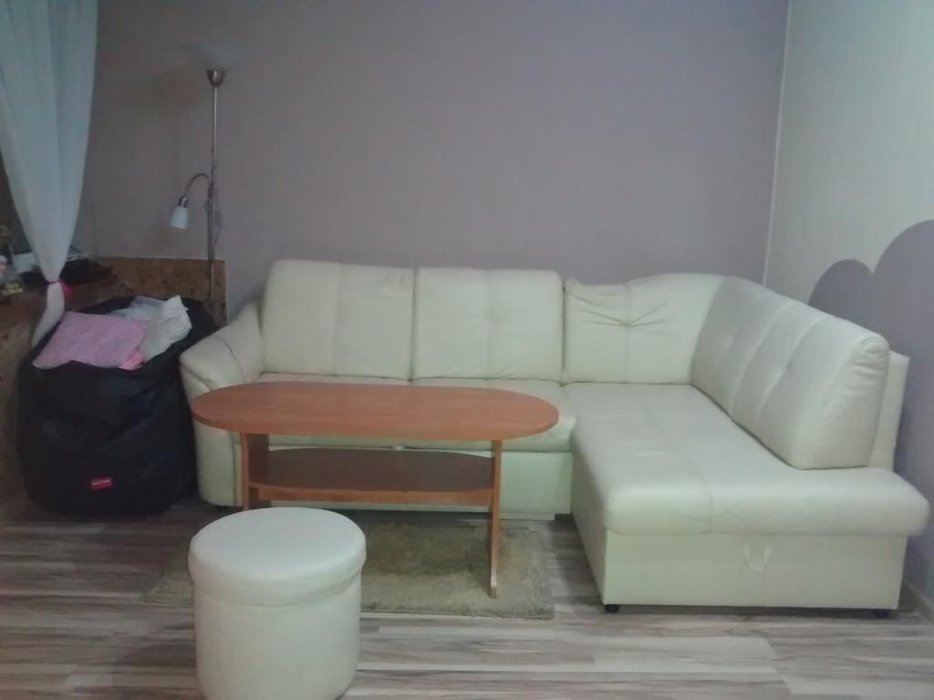

Witam potrzebuje pomocy rady odnosnie ustawienia kolumn ewentualnie zmiany podzespolów posiadam yamahe rx 497 i kolumny heco victa 701 jak na moj gust nie gra to wcale dla porownania sluchalem na tym samym ampie tylko z missionami m32i u kolegi i tamten dzwiek byl jak dla mnie zadowalajacy nawet bardzo chcialem osiągnąć to samo lub lepiej teraz zastanawiam sie o moje kolumny czy nie sa za duze lub zle ustawione moze lepsze by byly mniejsze podstawkowe pokój 2.9 m wys czesc sciany jak na foto w korku ozdobnym wylozona podloga drewniana plus panele na to sufit plyta karton gips reszta na foto za pomoc z gory dziekuje
Kolumny są faktycznie bardzo niekorzystnie ustawione. Za blisko ścian, za wąsko od siebie, we wnęce i jeszcze na dokładkę w rogu pomieszczenia. Goła podłoga też nie pomaga. Wymiana kolumn w takiej sytuacji wniesie niewiele albo zgoła nic. Przede wszystkim popracuj nad lepszą pozycją dla zestawu, bo może się okazać, że w prawidłowym ustawieniu nie będzie już potrzeby czegokolwiek wymieniać.
Na początek wysuń kolumny tak z 50-70 cm do przodu. Następnie lewą kolumnę przesuń 100cm w lewo, a prawą o 50cm tez w lewo. Tym sposobem kolumny wyjdą z kąta i dostaną trochę przestrzeni wokół siebie, a baza stereo poszerzy się do akceptowalnych 2m. Nie mówię, że tak ma już zostać, ale posłuchaj chwilę w takim ustawieniu i już będziesz wiedział czy to są działania w dobrym kierunku.
Na podłogę warto byłoby natomiast rzucić jakiś dywan lub wykładzinę. Nie musi być na całości pomieszczenia, wystarczy, żeby przykryty był obszar pomiędzy kolumnami, a miejscem odsłuchu na całej szerokości bazy.
