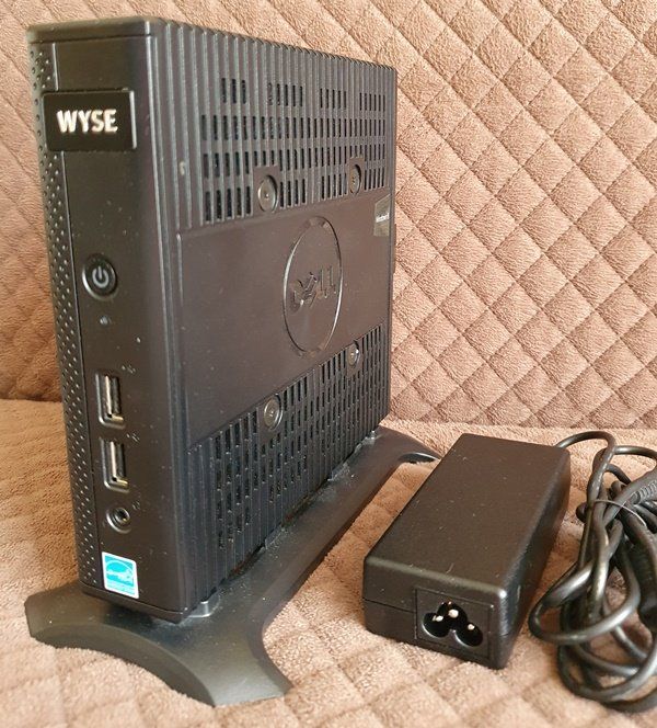

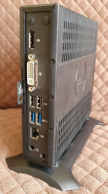

Doskonały terminal Dell Dx0Q z czterordzeniowym procesorem AMD GX-415A do Daphile.
Duże zdjęcia terminala:
Hidden Content
Zamontowany dysk SSD o pojemności 120GB na którym jest zainstalowany Windows 10. System działa w miarę szybko nas tym komputerku, wystarczy do przeglądania netu i wykonywania mniej wymagających zadań.
W Daphile konwertuje w locie pliki do formatu DSD 128.
Sprzedam za 500zł plus przesyłka.
