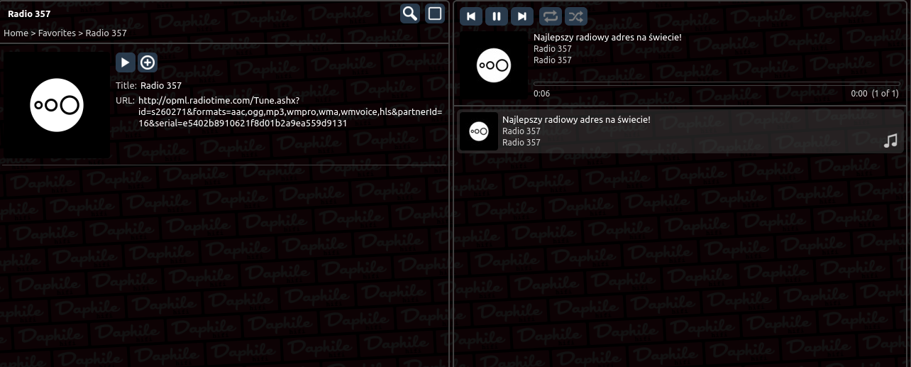

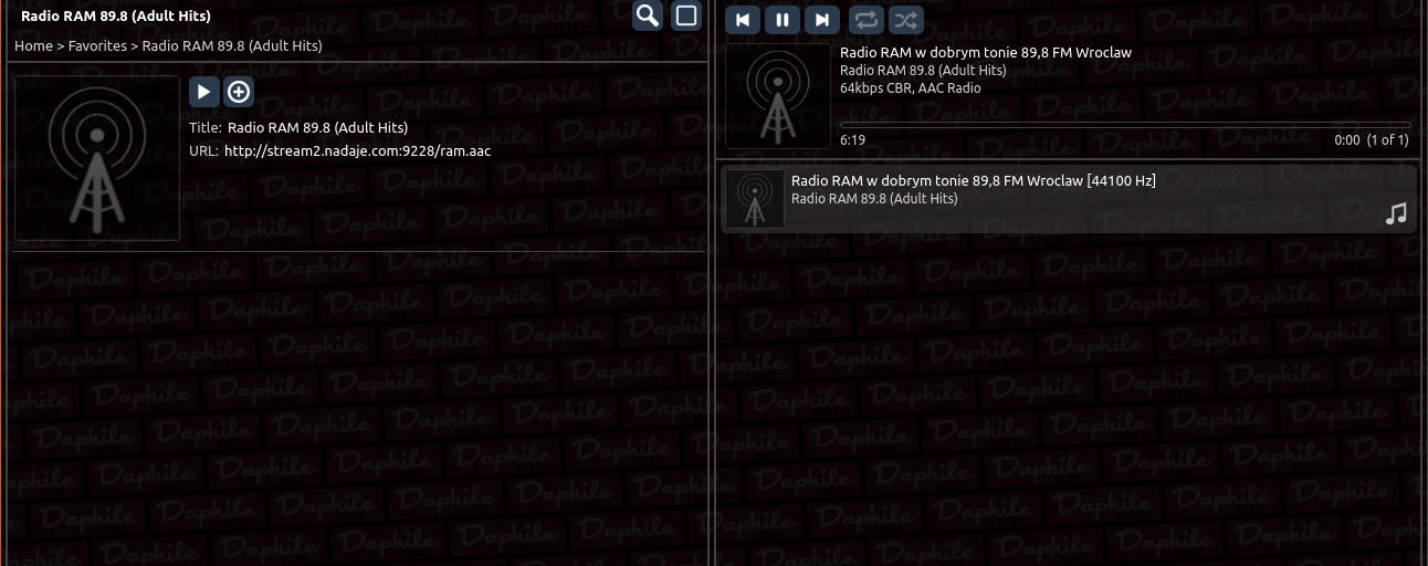

Tak z ciekawości sprawdziłem radio i wyświetla się wszystko w czasie rzeczywistym ,tak jak RDS .
jak jest jakiś komentarz,wiadomości czy felieton :
przy radiu 357 niestety informacji brak ;)
