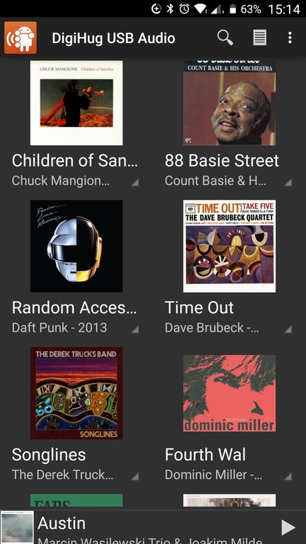

Odnośnie okładek.Wchodzisz w "settings-interface" i suwakiem "thumbnail size" zwiększasz rozmiar okładki.
Dziękuję, na laptopie zadziałało :-), ale na smartfonie w apce Squeezer jest nadal jak było

Nie ma zapisu konfiguracji (szkoda).Aplikacja na telefon ma własne ustawienia,niezależne od ustawień serwera.Osobiście używam Orange Squeeze i w tej aplikacji można ustawić wyświetlanie 1,2 albo 3 rzędy okładek obok siebie.
