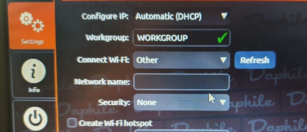

Teraz masz tak w menu Settings/Networking
Rozwijasz Connect Wi-Fi: i ustawiasz Other.
Gdy to zrobisz, pojawią się dodatkowe okienka do wpisania nazwy sieci Wi-Fi, rodzaju zabezpieczeń i hasła.
Po tym restart i powinno być połączenie przez Wi-Fi.

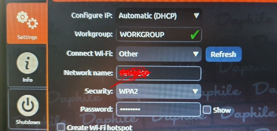

U mnie jest tak:

Wydaje mi się, że uzyskałeś Hotspot o nazwie "Daphile". Konfigurując Daphile na początku, masz wpisać nazwę i hasło do sieci Wi-Fi, z której korzystasz w domu.
Tak, chyba najprościej będzie połączyć komputer z routerem przez kabel LAN.
Zaloguj się, aby zobaczyć treść (możliwe logowanie za pomocą ) Edytowane przez Kapstan_Biasu
Tak zrobiłem rzecz jasna.

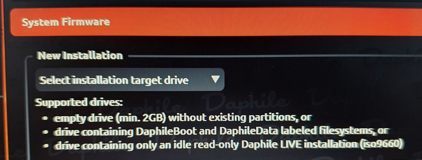

Co ciekawe, system w całości jest teraz w pamięci RAM. Wystarczy więc zainstalować go z pamięci RAM na ten sam pendrive, z którego go uruchomiłeś. Przycisk powinien być po wejściu w Settings na samym dole. Jedyne (chyba) na co musisz uważać, to żebyś przez pomyłkę nie wybrał dysku twardego.

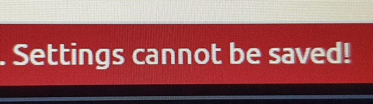

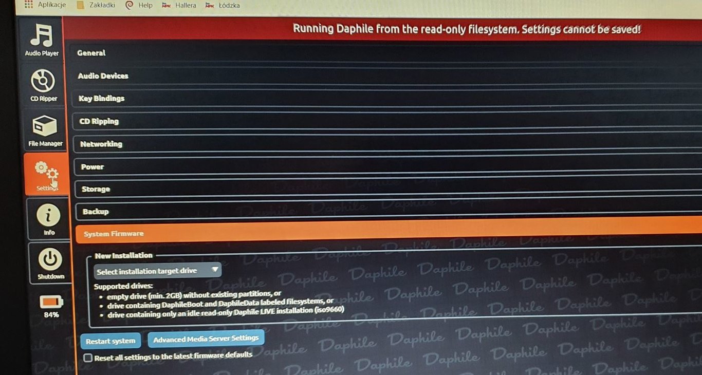

OK. Sprawdźmy zatem, co pokazuje system Daphile po jego uruchomieniu w sposób opisany tu
Adres IP uzyskany przez Daphile w sieci lokalnej 192.168.1.33
Zrzuty ekranu z drugiego laptopa, na którym w pasek przeglądarki wpisano 192.168.1.33
Po wejściu w zakładkę Settings, na samej górze pokazany jest taki komunikat
Na dole strony Settings, podany jest ten komunikat

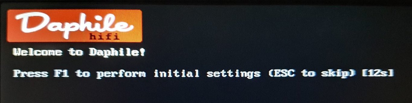

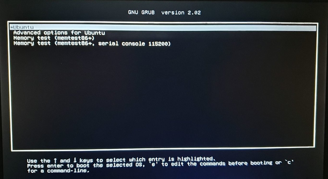

Po kilkunastu chwilach od włączenia komputera, na ekranie pojawił się start systemu operacyjnego zainstalowanego na twardym dysku komputera. Po Daphile nie ma śladu.

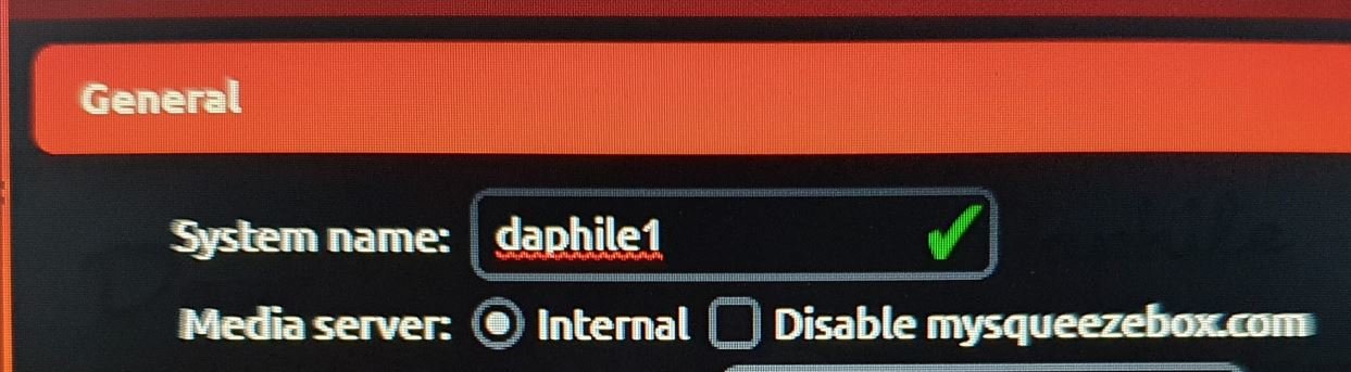

Aby zweryfikować trafność komunikatu o niemożności zapisu ustawień podawanego przez Daphile, wykonałem próbę polegającą na ponownym uruchomieniu komputera, tym razem z pendrive Daphile w napędzie i po uprzedniej zmianie jednego z ustawień w zakładce Settings.
Było
Zmieniłem na
Po restarcie Daphile, na ekranie komputera na którym zostało wcześniej uruchomione, pojawił się taki komunikat
Czy to oznacza, że Daphile się uruchomił z nowymi ustawieniami? Bo na drugim laptopie, strona 192.168.1.33 przestała być dostępna.

P.S. Po uruchomieniu Daphile z pendrive, można go zainstalować na tym samym pendrive.
Zwracam uwagę na różnicę znaczeń jaka występuje pomiędzy słowami uruchomić i zainstalować.
