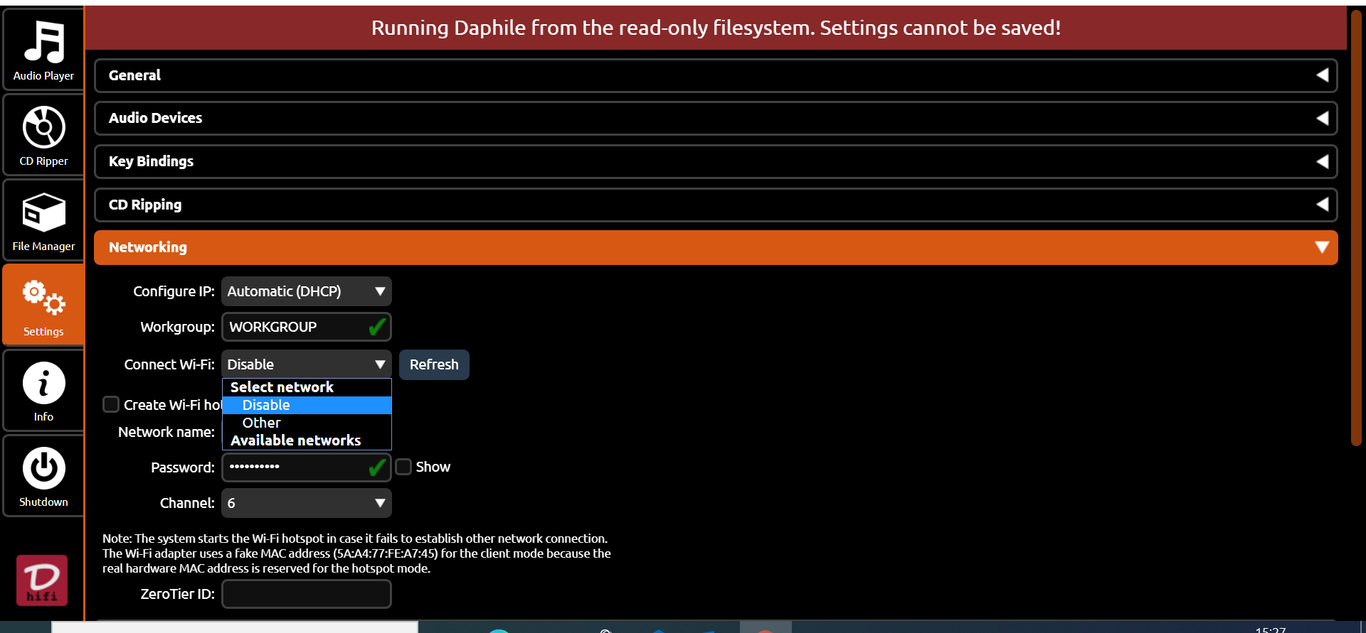

No ale u mnie nie widzi żadnej sieci wifi. jest tylko hot spot i nic więcej. klikam Refresh i nie znajduje nic. Volumio i Libreelec bez problemu łaczy się z siecią. Byc moze daphile nie działa po wifi, . Miałem kiedys laptopa, jakies 2 lata temu i tez próbowałem daphile zmusić  do pracy po wifi. Nie udało się.

20 minut temu, payong napisał:
Nie ma potrzeby instalowania Daphile na dysku. Instalujesz na pendrivie tym samym, z którego odpalasz komputer.
O ile dobrze widzę, to u kolegi wszystkie dyski są na ciemno-szary, więc chyba i to nie zadziała.
22 minuty temu, payong napisał:
Ty zapewne popełniasz prosty błąd na początku instalacji przy podawaniu nazwy i hasła do sieci WiFi...
Sama w sobie karta wifi działa, natomiast dziwią nieco komunikaty z pierwszego screena, bo to nie jest info o błędnym haśle.
Jak widac hot spot dostępny. Łacze się z daphile ale mojej sieci daphile nie widzi.
Atoll IN200 Signature, CD-Primare CD-31, Pioneer PL30LII, preamp Buphono, Kolumny-Tannoy XT8F, Kabel gł.-Tellurium Q Ultra Blue, DAC SMSL SU-9, Streamer Raspberry Pi
@bumbum
Wybacz, jeśli to co napiszę zaraz będzie trywialne i próbowałeś ale patrząc na obrazki, które zamieściłeś to połączenia z siecią wifi masz wyłączone.
Jesli tego nie robiłeś wybierz "Avaiable networks"  potem refresh.
Nie idzie tego wybrać. Jest niedostępne. Można tylko Disable i Other
Wiem,wiem chyba. Tak mi teraz w głowie zaświtało. wifi jest niedostępne, to logiczne bo przecież działa hot spot. Dlatego pod "available" nie wyświetla żadnej sieci. To tak jak wsmartphonie, jak mam hot spot to wifi nie działa. Konieczne jest połączenie po kablu. Dziwne ze nikt o tym nie wspominał. Będę musiał jednak załatwić kabel i podejśc na piętro do routera i tam się podłaczyć. No ale to za jakiś czas. Szkoda ze tyle aktualizacji wyszło i nie wpadli na pomysł konfiguracji z poziomu komputerka daphile.
Zaloguj się, aby zobaczyć treść (możliwe logowanie za pomocą ) Edytowane przez bumbum
Należy się sprostowanie: otóż sieć możesz skonfigurować na komputerku, przed zakończeniem uruchamiania systemu. A, że jest to jedyna rzecz, którą może się przydać skonfiguriwać na komputerku...
Mój router nie ma możliwości podpięcia czegokolwiek oprócz kabelka zasilającego. Działa tylko poprzez WiFi.
Router z orange. Kilka razy instalowałem Daphile na thin client hp t5740e nie podłączałem żadnego kabelka bo nie miałem do czego.
Niemożliwe. Jak to zrobiłeś? Bez LAN nie da rady bo jak aktywny jest hot spot to nie działa wifi i na odwrót. Po bootowaniu z pendrajwa jest F1 do wcisnięcia. Czy wcisnę czy też nie i tak uruchamia się hot spot, nie ma innej opcji.

11 minut temu, payong napisał:
A co robisz po wciśnięciu F1?
Po wciśnieciu F1 nie dzieje się nic. Czas upływa i uruchamia sie daphile, szuka sieci a nastepnie wchodzi w tryb hotspot. Próbowałem wiele wersji od 14.1 włacznie i na kazdej to samo.
Możliwe bo mój router wygląda tak:
a napiszesz jak tego dokonałeś?
Właśnie próbuję sobie przypomnieć...
Chyba już w czasie instalacji wpisywałem nazwę mojej sieci i hasło do niej. Ale naprawdę nie pamiętam to było kawałek czasu temu ?
Pamiętam też, że często wchodziłem do routera by zobaczyć jakie ip przypisał Daphile ... bo często nie było takie samo jak np. kobita uruchomiła WiFi w swoim telefonie przed uruchomieniem Daphile.
Teraz mam taki adres w przeglądarce :    http://daphile/cgi-bin/Settings
I problem zmieniającego się ip przestał istnieć.

6 godzin temu, bumbum napisał:
Na 100%, bo jak próbuje zainstalowac wersję 64bitowa to jak wciskam F1 to wywala jakiś błąd. Czyli fizycznie klawisz działa. Tyle ze używam klawiatury bezprzewodowej. Spróbuje zamiast F1 jakies inne F wciskać.
Myślę, że problem leży w klawiaturze bezprzewodowej. Naciśnięcie F1 przy uruchamianiu jest interpretowane przez Daphile jako naciśnięcie "jakiegoś" klawisza, niekoniecznie F1. I pokazuje błąd.
Uruchamiałem Daphile na kilku komputerach, ale zawsze miały podłączone klawiatury "po kablu", małe terminale, lub były to laptopy.
I w przypadku jednego z terminali, klawiatura musiała być na złączu PS2, bo ta na USB nie działała. Nawet do BIOSu terminala nie dało się wejść z klawiatury USB.
I tak jest. Po tym jak zaczynał się lądować daphile, leciały kropki.  nacisnąłem F1 i  pokazała się litera "d". No to skoro jest D to D..pa. Dziwne bo do biosu z tej klawiatury wchodzę bez problemu. Nie mam wejścia PS2 więc z instalacji daphile lipa. Nie da się. Nie wiem jak można tak spierdzielić system nie dając możliwości instalacji systemu z menu, bez wciskania F1.
Czyli co, nie da się inaczej? Jakies pomysły?
5 minut temu, bumbum napisał:
... Nie wiem jak można tak spierdzielić system nie dając możliwości instalacji systemu z menu, bez wciskania F1...
Napisz do autora. Pewnie Cię wyśmieje albo zignoruje, ale coś się zadzieje.
Masz złącza USB? No to może klawiatura na kablu z wtyczką USB?
Zaloguj się, aby zobaczyć treść (możliwe logowanie za pomocą ) Edytowane przez Kapstan_Biasu
Spróbuje inaczej Włoze pendrajwa do laptopa, zainstaluje Daphile na pendrajwie. powinno pójść bo klawiatura wbudowana. Ustawię sieć i wtedy pendrajwa włoze do komputerka.
