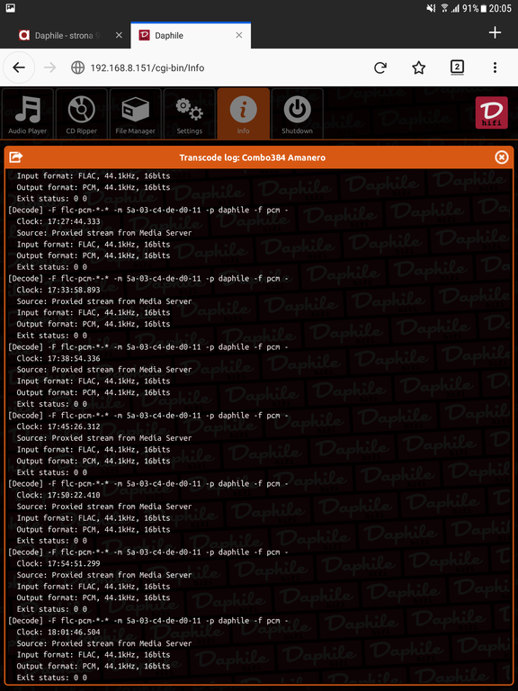

Bawię się ustawieniami LMS i mam pytanie, czy mając tak ustawione Flaci w LMS squeezelite wbudowany w daphile będzie otrzymywał PCM?
Pomimo takich ustawień w LMS w daphile w info--> transcode (zakladam, ze to element aqueezelite) zachodzi konwersja z flac do pcm. Dziwne.

Konwersja flac do pcm może odbywać się po stronie serwera (LMS) lub po stronie squeezelite. Zrzuty z ustawień LMS, które zamieściłem powyżej w teorii powinny skutkować konwersja po stronie LMS, ale logi z transcode na to nie wskazuja;)
Mam nadzieję, ze teraz wyraziłem się jasniej:)
Jeśli rozważamy problem w ten sposób, to z logów wynika, że dekompresja/transformacja/konwersja jakkolwiek nazwiemy ten proces, zachodzi on w playerze.
