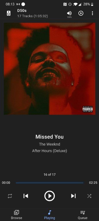

1 godzinę temu, Tomek_waw napisał:
MaterialSkin może być też appką !
Najpierw pobieramy i instalujemy sklep f-droid z tej strony
Hidden Content
Potem otwieramy i wyszukujemy MaterialSkin
Nie znałem, dzięki.
Trzeba pamiętać, że plugin w daphile w dalszym ciągu jest wymagany.
