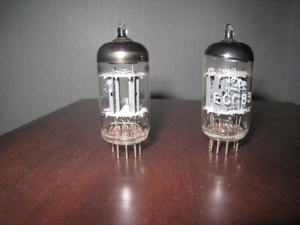

Mam pytanie ,czy ktoś może mi pomóc.
Nie wiem kto jest producentem tej lampy.
Wiem tylko że jest angielska i ładnie gra
Logo wprawdzie trochę wytarte ale wygląda na: Brimar

Właśnie logo BVA jest też na lampach mullard ,a te znalazłem takie jak na zdjęciu.może to jakaś "surowa"wersja potem dana firma dodawawa swoją nazwę.

Jakie ma kody na dole lampy? Na pierwszy rzut oka wygląda na zwykłego "wczesnego" Philipsa... stosował identyczną czcionkę w napisie ECC83.

Pierwsza to na pewno Mullard jeśli jak dobrze widzę kod zaczyna się na "B" - fabryka Blackburn w Anglii, dalej "0", rocznik 1960. Druga, obstawiam na produkcję kanadyjską dla General-Electric lub Ameryka Południowa. Widziałem już takie "cechy" tylko nie mogę sobie dokładnie przypomnieć. Tak, czy inaczej rzadka lampa.

jest to Tesla ecc83s jak widać
ale nie znalazłrm w necie podobnej
