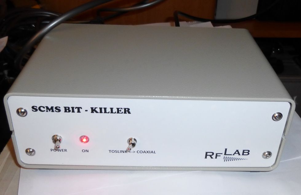

Chciał bym przedstawić eliminator zabezpieczenia SCMS ( w torach cyfrowych COAXIAL, TOSLINK) - gdyż ono dalej występuje ...

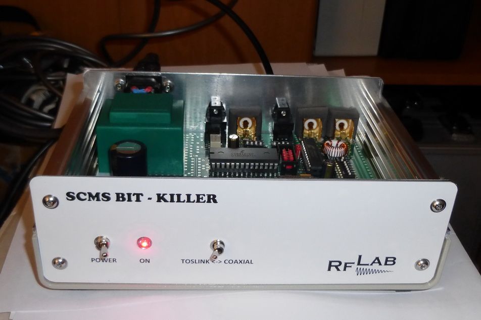

Urządzenie przeszło pierwsze testy WIGILIJNE :)
I miły prezent wigilijny DZIAŁA !
Wkrótce pierwsze foty itd ....

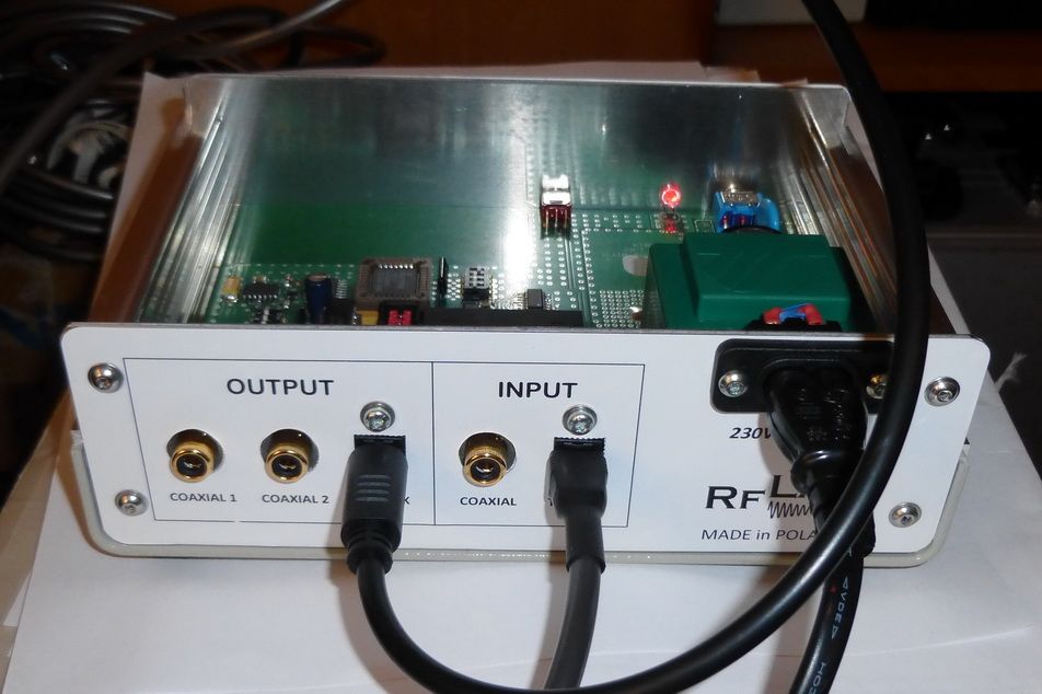

Obudowa ja zososowałem Hammonda 1402B (i pod nią jest PCB) koszt takiej obudowy około 150 PLN

OTO FINALNA WERSJA

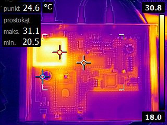

Ostatnie to z kamery termo
