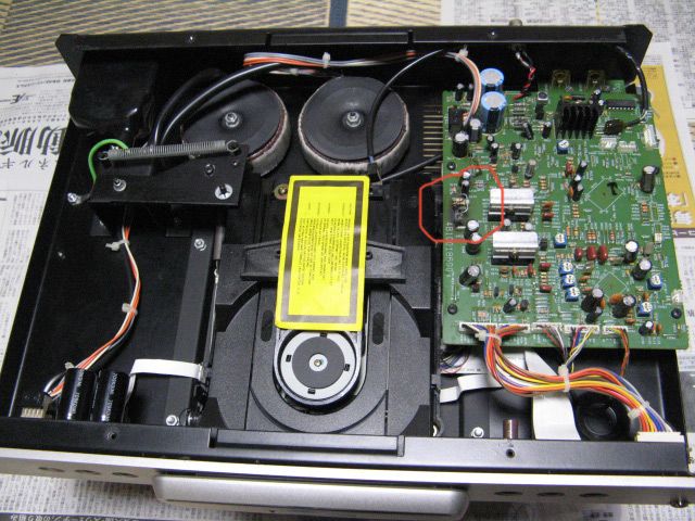

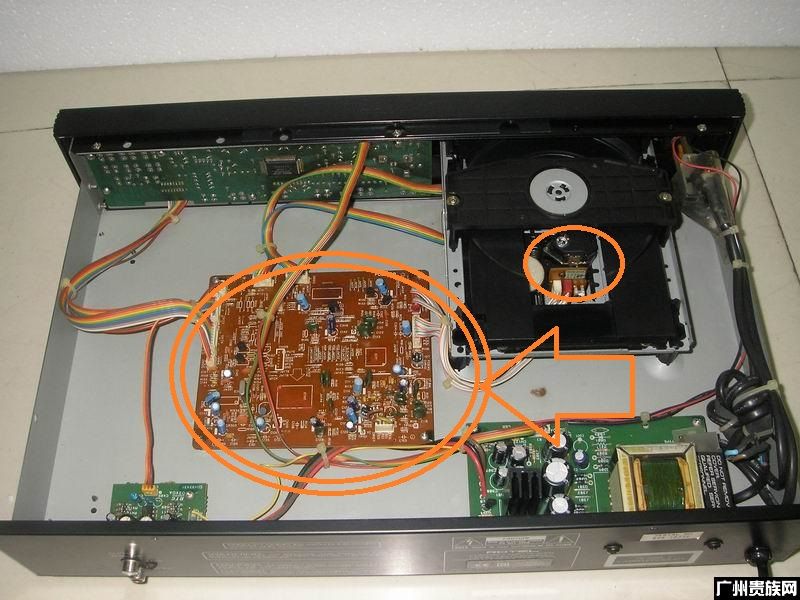

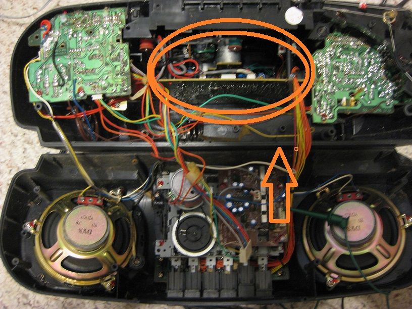

heh, nie wytrzymam, jutro sie kopsne do piwnicy i poszukam tego cd na dykcie. Wiem ze nie macie pojecia skad pochodzi to pcb bo macie prawo nie miec :P
z Rotela pochodzi buda, zasilacz, pilot. Pcb kupione w chinach, element skladowy boomboxa. naped kupiony w chinach, podobnie jak z pcb.
jak ktos z was zamiast pisac farmazony raczy zajrzec do service manuala to zobaczy ktore plytki zrobil Rotel. No wszystkie opocz tej z kompletnym cd-kiem ktora zakreslilem w koleczku. Ta pochodzi z chin, z chonskiego boomboxa, ma chinskie rezystorki i chinskie kondensatorki. A nawet CHINSKI DAC. uklady serwa sa od sony, podobnie jak mechanika, nic w tym dziwnego o siedzi to w 80% boobmoxow i miniwiez.
W czasach kiedy masowo toto trafialo do polski czyli poczatek 90-tych bylem kierownikiem serwisu w takiej duzej hurtowni ktora zaopatrywala w toto nasz kraj poprzez siec sklepow i stoisk na bazarach. Przewalalo sie tego cale tiry więc widok to dla mych oczu bardzo znajomy. takie pcb kupowalo sie na wolumenie i podstawialo w calosci kiedy ktorys cd-k - srednio 1 na 10 - nie dzialal. Z kss213 podobnie - kupowalismy cale ksl-e na nich i sie przekladalo. Tak, takie same jak siedza w Waszym "rotelu" 930ax.
Nie pisalem ze to tragicznie gra, moj cd na dykcie tez gra lepiej od niejednego klocka do wiezy.
tak czy siak prawdziwy Rotel to to nie jest. Tak samo jak 945AX, tam wsadzili kompletny cdk philipsa, z Rotela jest tam tylko buda i pilot. Kilka innych tez sie znajdzie.
Te napedy sa stosownae w Denonach, Onkyo etc. W podstawowych modelach na KSS-213C.
uhm. kss213 c kroluje w boomboxach wlasnie. i w takich malych miniwiezach.
service manual. To chinskie pcb do boomboxow nazywa sie Pcb-10B. Siedzialo np. w Lasonicach i thomsonicach. Nawet jedcej czesci nie zmienili, nawet kabelki i wtyczki sa chinskie.

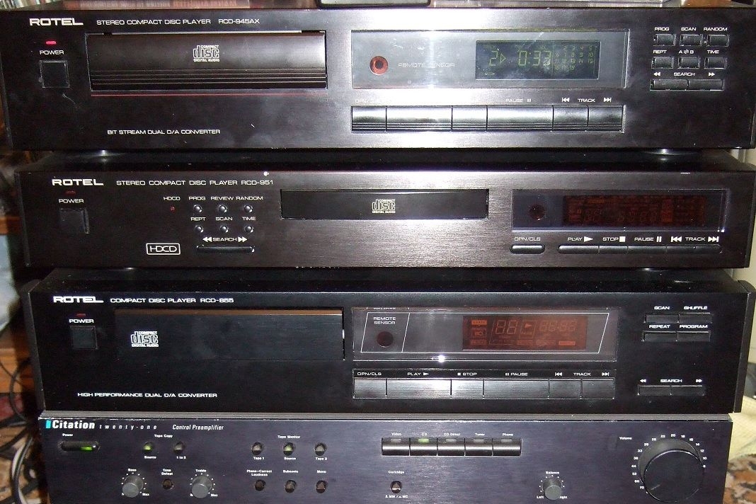

bedzie znacznie prosciej jak zapytasz ktorego Rotela ja nie mialem. Bodajze chyba 750-tki.... tak na biezaco to 3-4 rozne sztuki zawsze leza gdzies w domu.
na zdjeciu stan na dzisiaj plus jeden w kartonie przygotowany do wysylki plus jeden w szafie.

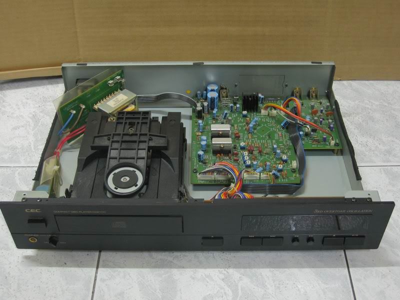

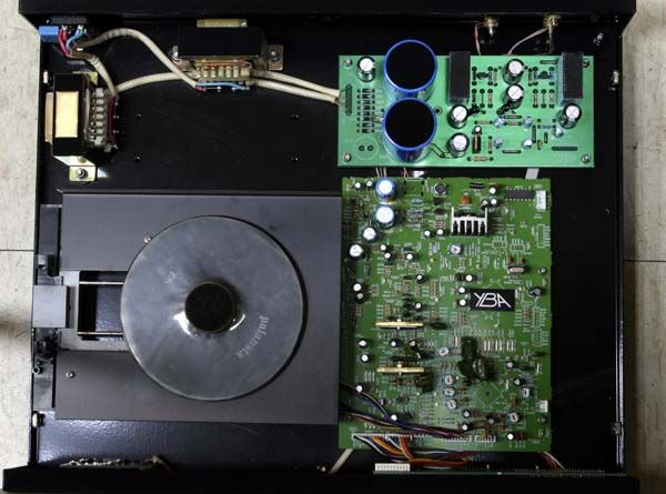

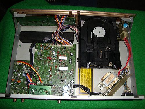

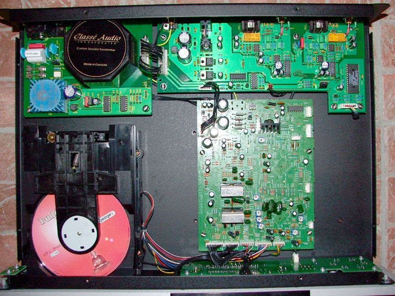

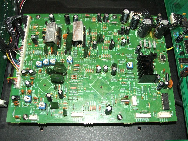

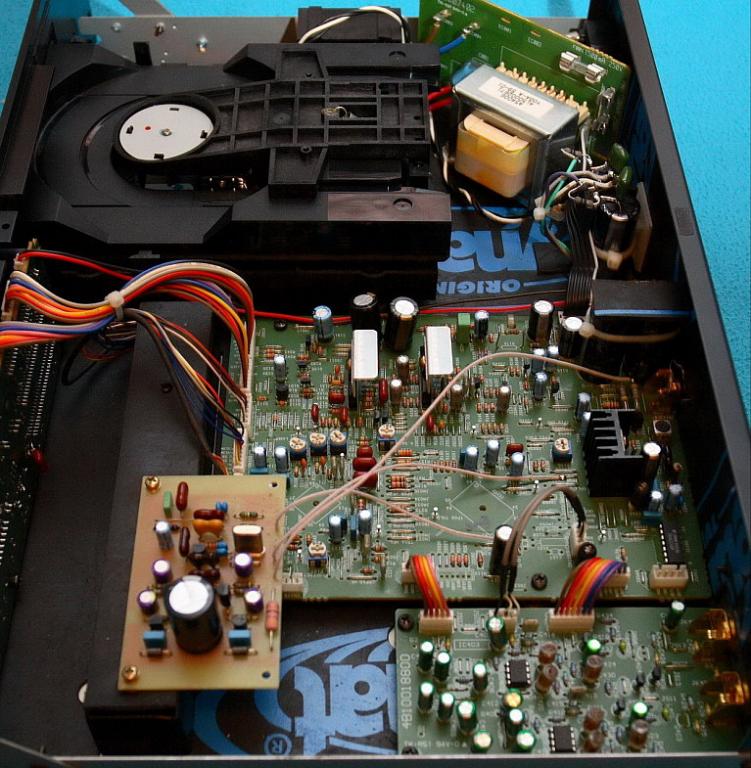

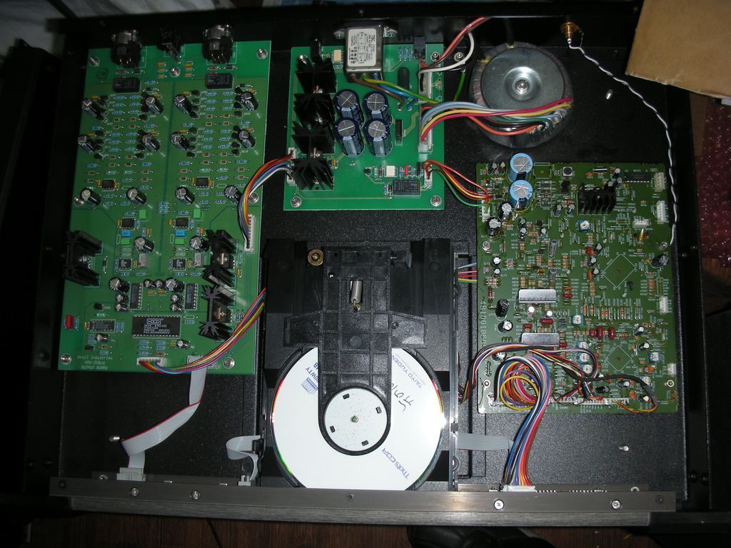

Zdarzają się też takie kwiatki jak konstrukcja sanyo płyty głównej z napędem przeznaczona do miniwierz z najniższego segmentu cenowego a potem podłapana przez takie potentaty jak C.E.C., Krell, YBA, Audiomeca, Classe, Roksan czy Parasound którzy ŻYWCEM wkładali je do swoich klocków (mowa o jednej konkretnej płycie głównej która była montowana w produktach w.w firm) Ofkors zasilanie i analog już były "firmowe" ale jednak baza ta sama.
Jeżeli coś jest głupie ale działa, to nie jest głupie...
znam te Sanyo i chyba tez je mam :) Wyjete z radiomagnetofonu ktory dostal na palecie widlakiem, przybite do dykty razem z wyswietlaczem i napedem, dostawilem tylko trafo mostek i diody. Gra to nawet ale zasilanie tam zle robione i szumialo i serwo bylo slychac w dacu, dlatego moze czesto do tego dac dodatkowy dostawiali. Robilem dla Taty wiele lat temu gdzie cd jeszcze drogie byly. Ale robienie z tego odtwarzacza audiofilskiego to moim zdaniem przesada.. Na zdjeciach widze i PMD-100 zapieli do tego a co niektorzy i procesor z lampą cfl, to tylko dla bajeru jest bo proc na tym pcb obsluguje samodzielnie wyswietlacz lcd. Dzieki za takie kwiatki, zachowalem :)
Może nieładnie jak się robi z taniego-drogie ale przesadą bym raczej tego nie nazywał. Firmie Sanyo być może nawet przypadkiem wyszła b. dobra PCB a inni to po prostu wykorzsytali, bardzo dobrze gra się z tych CD po coax, każdy ma conajmniej dobrą (i inną) analogówkę i słucha się na prawdę dobrze baz żadnego grzebania. W tych PCB jest jednak jeden bubel który wychodzi po latach, zaczyna się "szczyrkanie" napędu, wymiana na nowy nic nie daje. YBA wymieniało całe PCB na nowe ale tak na prawdę można to naprawić zmianą wartości jednego R w serwo.

Zdaje się, że wspominany i uwieczniony na zdjęciu Rotel ma przed gniazdem nawinięty (wielokrotnie) na ferryt przewód sieciowy. T o według mnie może być powodem wygładzenia brzmienia, niższego osadzenia i tym samym spokojniejszego wokalu oraz ofensywniejszego dołu. Takie zazwyczaj objawy pojawiają się wraz z dodaniem ferrytu na przewodzie. Bo niby jakie zakłócenia trzeba aż tak mocno filtrować? Ale może to tylko przypinanie teorii do tego, czego nie ma w praktyce.

Rozmieszczenie elementów na PCB czasem się minimalnie różnią zależnie od tego czy była razem z analogówką, jaki zestaw wy/wyj, są jednak do siebie bardzo podobne i schemat raczej jest ten sam. Twoja płyta najbardziej przypomina CEC TL5100 więc nie powinieneś mieć żadnego problemu ze zlokalizowaniem odpowiedniego elementu. Od razu napiszę że jego zmiana nie ma specjalnego wpływu na zdolności do odczytu, należy to zrobić jeśli napęd hałasuje przez większość czasu wydając z siebie odgłos stukania / terkotania. Można też zauważyć spory offset DC na silniku przesuwu głowicy.
