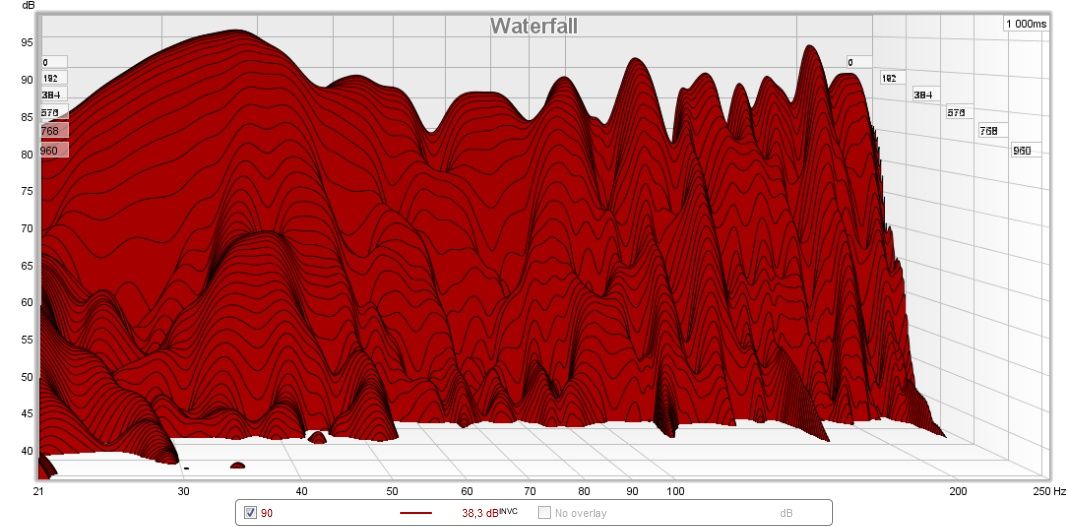

To wszystko co mogę wycisnąć ze swojej klitki, 3.3x4.2 ze skosem:). Sam byłem sceptyczny co do pułapek basowych w rogach pokoju, ale dla świętego (mojego) spokoju zrobiłem je i chyba sprawdzają się. Dwa pomiary bez i z pułapkami w rogach pokoju. Nadmieniam, że pomiar zastał wykonany w tych samych warunkach (mikrofon, wzmocnienie, kalibracja itp.). Ta "góra" w dole pasma to sub, który w końcu gra razem, a nie sam dla siebie. Dodam, że w pokoju są absorbery, dyfuzory i wymienione poprzednio pułapki.

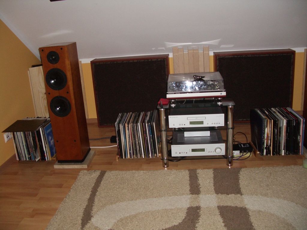

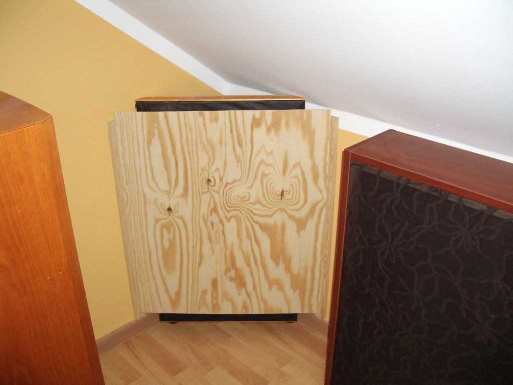

Teraz wypadało by powiedzieć, czym jest owa "pułapka basowa" :)
Pierwsza wersją był narożnik zapełniony wełną. Wbrew oczekiwaniom niewiele to wniosło. Natomiast wersja z płytą i wełną oraz pustką powietrzną pomogła:)

Tak liczyłem, ale dla wybranych częstotliwości wychodziły trudne do zrealizwania konstrukcje. Po prostu były za duże. Ponieważ mialem sklejki o różnej grubości zabudowalem narożniki pokoju za kolumnami tak aby jakoś to wyglądało i zacząłem wymieniać membrany. Wniosek. To membrana, jej grubość i sztywność, wpływa znacząco na sposób działania pułapki. Tuż za membraną jest panel z wełny i pustka powietrzna.

Jeszcze jedno. Myślałem o innym rozmieszczeniu membrany (membran) i zamknięciu całego układu. Z chwilą, kiedy zamykałem "skrzynkę" gdzie ścianki tworzyła membrana i ściany kątowe pokoju, rezonator przestawał działać, a cienka membrana (sklejka 2mm) wprowadzała zakłócenia na wykresie i przy niższym basie (w trakcie jednolitego sygnału) "pierdziała". Brzydkie słowo, nie techniczne ale nie wiem jak bardziej obrazowo to opisać. Otworzenie przestrzeni nad i pod membraną zmieniło charakterystykę pracy tego pseudo rezonatora. W sumie membrana działa sama w sobie, bo z chwilą kiedy wyjmuję wkład wełny niewiele można zauważyć przy niskich częstotliwościach. W sumie mogę stwierdzić, że zaczynałem od obliczeń skrzyń rezonatora HZ, jednak ze względu na wymiary pokoju zacząłem bawić się z membranami. Stąd taki a nie inny układ. W znacznej mierze to szczęśliwy przypadek:)

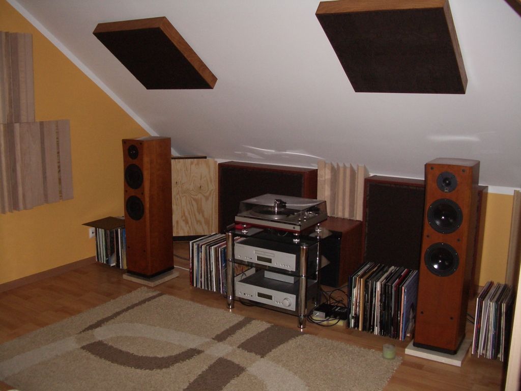

BTW: pułapkę zrobiłeś na całą wysokość ściany ?
Tak to wygląda. A dodam, że jeszcze nie skończyłem z braku czasu.
BTW, wełna to 10cm ISOVER.
