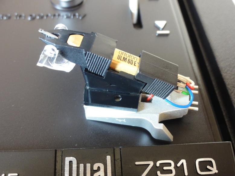

Upewnij się najpierw jaki rodzaj headshella jest w tym egzemplarzu. Do tego modelu były dwa rodzaje: jeden klasyczny na 1/2 cala, drugi tylko na specyficzne mocowanie Duala. Jeśli jest ten drugi będziesz "skazany" tylko na wkładki Duala.
Generalnie to bardzo dobry gramofon.

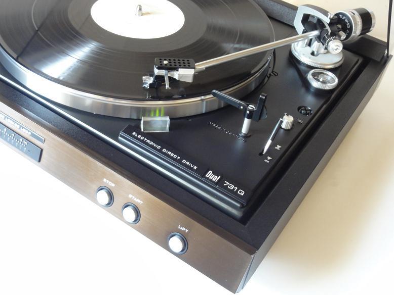

Tylko mam te co mi przysłał sprzedający. Ja dopiero zaliczkę wpłaciłem. Są to zdjęcia wkładki i całego gramofonu.
Ale mam również adaptor dla 1/2 cala, czyli można montować wszystkie wkładki mocowane śrubkami.
Edited by JOT-23

Muszę Cię zmartwić. Ten adaptor nie założysz do headshell'a, który jest na zdjęciach. Tak jak pisałem wcześniej: do tego modelu Dual sprzedawał drugi headshell. Ty go niestety nie masz.

W tym wątku masz wszystko opisane, łącznie ze zdjęciami. Naprawdę nie widzisz różnicy?
Mnie wierzyć nie musisz. Przez moje ręce przeszło kilkadziesiąt Duali, ale widocznie się nie znam :-)
Rób jak chcesz.

Daleki jestem od obruszania się :-)
No więc jeszcze raz: Dual. którego zdjęcia zamieściłeś ma headshell akceptujący tylko wkładki Duala. Jedynym wyjściem jest zamiana headshell'a. Czasami trafiają się takie na ebay'u, ale kosztują ok 50 EUR, więc nie wiem czy jest sens. Adaptor, którego zdjęcie wkleiłeś jest niezbędny, ale tylko do tego drugiego headshell'a, którego nie masz.
Jeśli nie chcesz być ograniczony do wkładek Duala, to odpuść sobie ten egzemplarz 731 i szukaj takiego ( lub 714 ), który będzie miał już zamontowany ten dłuższy, właściwy headshell. Czasami się trafiają na Allegro.
