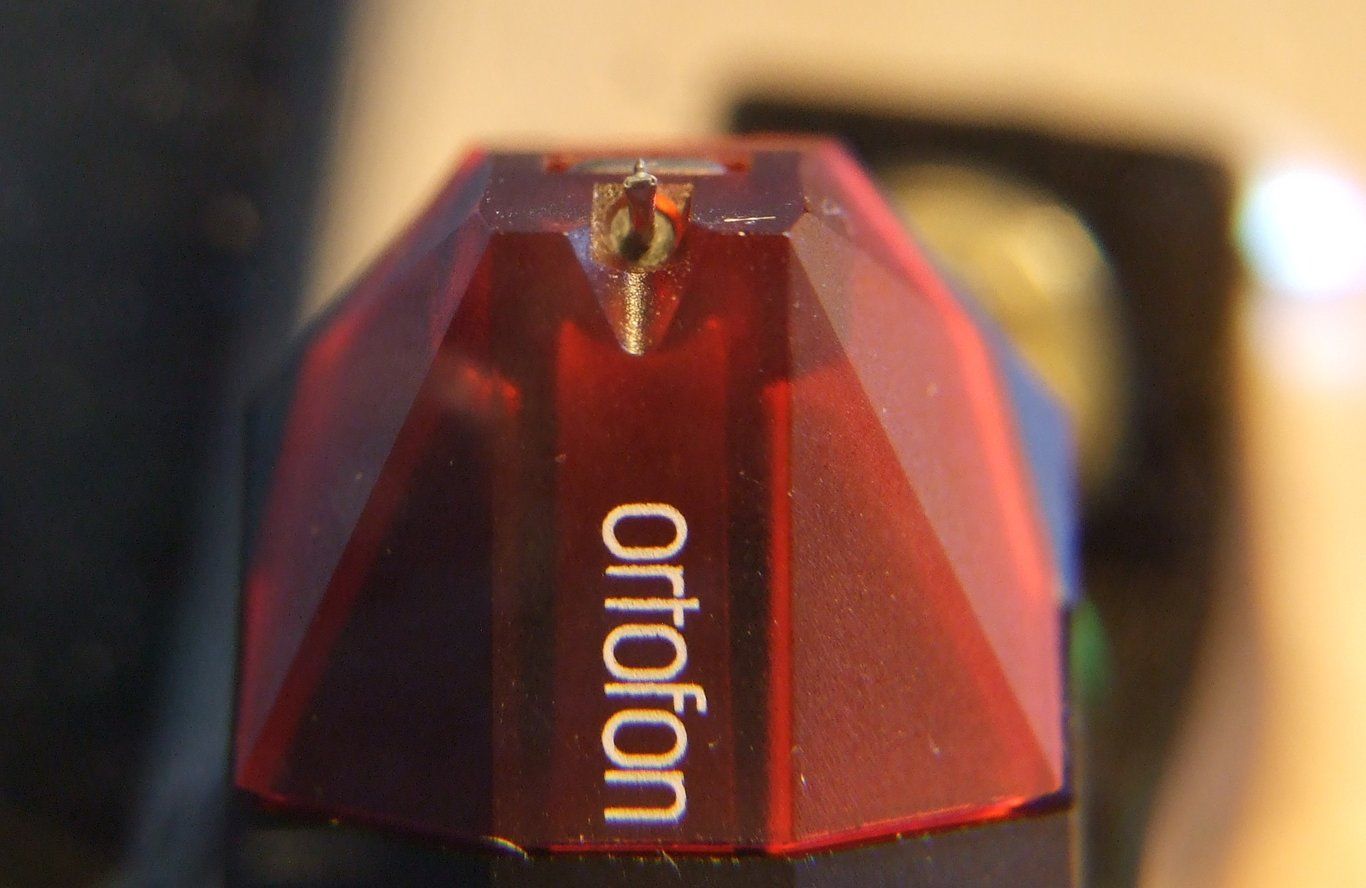

Witajcie!
A ja przedstawię moją wątpliwość - czy ta igła jest do wymiany, czy może skrzywienie igły mieści się w normie? Jest lekko przekręcona wokół osi wspornika, więc nie trzyma azymutu. Niestety nie pamiętam, czy po zakupie była całkiem prosta, czy dopiero teraz się dokładnie przyjrzałem.
Ortofon 2M red o bardzo małym przebiegu, ale zaliczyła kilka wątpliwych sytuacji (upadek na matę, jak również dotknięcie palcem od spodu).
zDSCF7992.thumb.jpg.b9945b3ea6c759b3785166aa67d9b0aa.jpgzDSCF7995.thumb.jpg.85a6722910b2c4d887fc4dd54588bd2d.jpg
Share this post
Link to post
Share on other sites
@tor Do wymiany. U mnie kiedyś też tak się stało z przyczyn nieznanych, a przy zakupie na pewno była prosta.
Gdy będziesz kupował, nawet się nie zastanawiaj i weź blue mimo, że 2x droższa. Warto.
