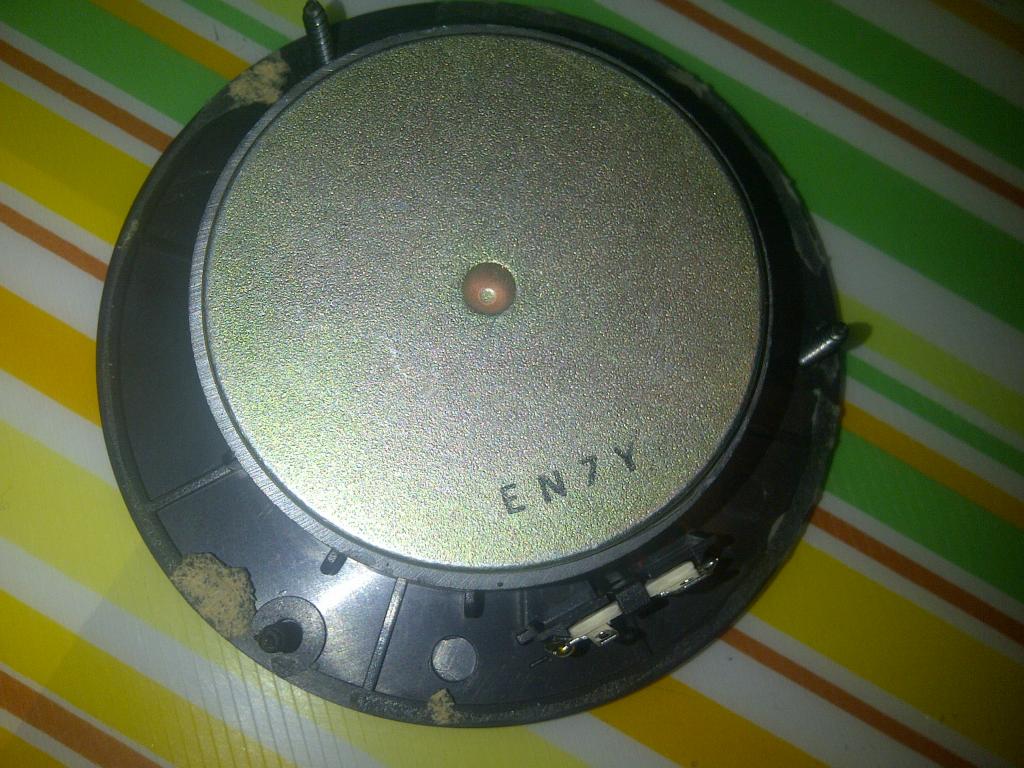

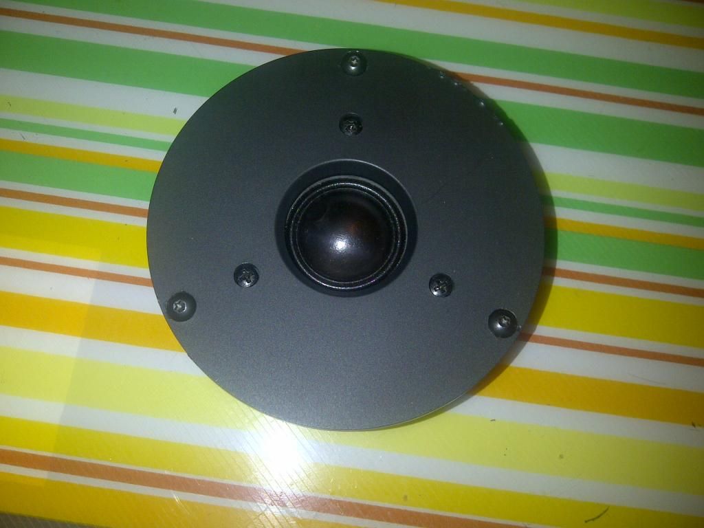

Witam serdecznie
Kupiłem ostatnio kolumny podłogowe ALR Jordan Entry 5m. Niestety jeden z tweeterów jest padnięty. Zamieniałem głośniki stronami (tweeter z jednej kolumny przelożyłem do drugiej) i na bank nie działa tweeter. Najprościej byłoby chyba zamówić taki sam lub naprawić. Jego oznaczenie to E N 7 Y. Pomożecie?
https://www.audiostereo.pl/topic/117250-tweeter-vifa-en7y-gdzie-kupi%C4%87/
Np. naprawa tu:
http://allegro.pl/naprawa-glosnikow-jbl-vifa-dynaudio-bw-hertz-i4945713476.html
albo poszukiwania wśród Dayton, Wavecor, Monacor, ale z ograniczaniem się tylko do kopułek tekstylnych.
Albo taka Vifa:
http://loudspeakershop.eu/glosnik-vifa-d27tg3506-p-513.html
W skrajnym przypadku, gdyby zmieniać rodzaj membrany, trzeba będzie kupić dwa.
Porządnie to można szukać, jak się zna:
front - średnica,
podział ( czyli pojemność szeregową przy założonej oporności głośnika )
rodzaj tłumika - rezystor czy L-pad itd. Rysiek.
