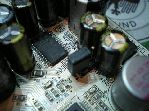

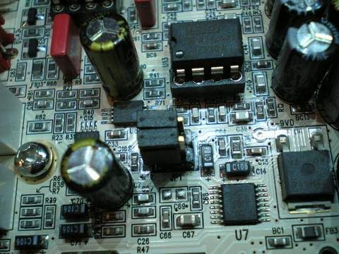

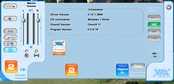

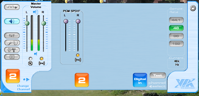

Odebrałem dzisiaj kartę Audiotrak Prodigy HD2 Advance DE.Od trzech godzin siedzi już w komputerze.Próbowałem już chyba wszystkich możliwych ustawień.Niestety karta gra gorzej od integry a stara karta SoundSystem SiXPack 5.1+ . deklasuje ją pod względem dźwięku.Karta brzmi jakby kosztowała 5zł .Przesłuchałem wiele dobrze mi osłuchanych utworów FLAC i w tej chwili jest fatalnie.Przy kliknięciu opcji TEST z głośników nie wydobywa się żadem dźwięk.Początkowo przy żonglowaniu ustawieniami karty zaczęła piszczeć ,dźwięk zaczął modulować tak,że myślałem ,iż psuje mi się wzmacniacz.Po dłuższej chwili udało mi się przywrócić normalny dźwięk. Myślę,że może robię coś nie tak.Wzmacniacz jest podłączony do wyjścia słuchawkowego karty.Jak ma być połączona zworka w karcie ?
W sumie to są nawet dwie zworki.Dodaję fotki jak są oryginalnie zamontowane i proszę o jakieś rady i sugestie.
Może ja czegoś nie rozumiem, ale dlaczego podłączasz wzmacniacz do wyjścia słuchawkowego ? Tuż obok masz przecież dedykowane gniazda RCA (L i R) i to tam ma być podłączony wzmacniacz.
Podłączałem pod gniazdo słuchawkowe celem sprawdzenie czy karta na nim zagra lepiej.Na słuchawkowym gra głośniej,ale jakość dźwięku ta sama co pod RCA.Teraz wzmacniacz mam podłączone pod RCA .Próbowałem wszystkich możliwości ustawień w panelu,instalowałem inne sterowniki i dźwięk wciąż podobny do integry.Może po prostu karta jest uszkodzona.W zworkch nie grzebałem.
