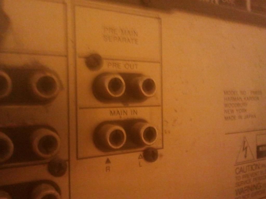

PM655 jest chwalony za bardzo dobrą końcówkę mocy i chciałbym z ciekawości wykorzystać go właśnie jako końcówkę w połączeniu z yamahą.
Teoretycznie wydaje mi się że wiem jak to zrobić, ale jednak najpierw wolę Was dopytać :)
Yamaha posiada wejście/wyjście na korektor- które jest zwarte zworką, natomiast HK posiada Preout i main in.
Z tego co mi się wydaje, należy w yamaszce odpiąć zworkę, podłączyć kabel w złąćze SEND, a jego drugi koniec wpiąć w Main In w Harmanie...
Założyłem ten temat by się upewnić i niczego nie zepsuć, więc proszę Was o potwierdzenie moich przypuszczeń co do takiego połąćzenia, lub poprawienie mnie- jeśli się mylę
Niżej dodaje zdjęcia wejść o które mi chodzi w Yamasze i HK.
Yamaha po lewej, HK po prawej.
z góry dzięki za odpowiedzi,

Dobrze,
wobec tego sam odpowiem, bo sprawdziłem zgodnie z tym jak przypuszczałem - może komuś kiedyś się przyda... :)
Najkrócej- przez to że nie dostałem odpowiedzi tutaj, podłączyłem najpierw CD pod wejście "main in" w HK. (yamaha cdx-480, z regulowanym output level).
oczywiście we wzmacniaczu wcisnąłem przycisk main in / separate... Ustawiając tym samym tryb pracy H/K PM655 jako końcówka mocy.
i.. różnica słyszalna od razu!!

Podłączyłem także integrę - moją dotychczasową Yamahę a-520 złączem SEND do Main in Harmana (praca HK jako końcówka mocy)
I jest naprawdę fajnie.. poprawiła się znacznie stereofonia.

Dodam jeszcze że źródło w tej chwili podłączone mam do Y a520 a tą przez złącze SEND do Main In - w HK i w takim połaczeniu nie mam żadnej możliwości regulacji, ani potencjometrami yamahy ani hk.. (żadnej regulacji głośności ani barwy)
głośność dyktuje źródło - komputer (karta SB Audigy 2 ZS Gold) lub CDX-480

no ja muszę teraz dokupić przedwzmacniacz, albo coś wykombinować, bo nie mam regulacji volume ani żadnej innej na HK jako końcówce.. Na yamasze też nie, bo złącze Send nie jest regulowane (dopiero recive- jak podejrzewam regulowane jest przez wzmacniacz)
i w tym momencie mogę regulować głośnośc jedynie poprzez źródło - czyli głośność na wyjściu karty dzwiękowej, no albo przez volume w CDku- bo mam regulacje output level.
ale nie wiem czy przedwzmacniacz nie zepsuje mi dzwięku.. teraz jest naprawdę dobrze .
zastanawiałem się czy nie zrobić potencjometru na kablu
źródło (np komputer) ----kabel--- potencjometr---końcówka mocy.
powinno się dać.. no ale jeszcze selektor by źródeł by sięprzydał.. w tej roli na razie yamaha a-520. ale jednak szkoda jej do tego celu tylko.. komuś innemu może się przydać... to całkiem fajny wzmacniacz.

tak, wg mnie końcówka gra ZDECYDOWANIE LEPIEJ od Integry jeśli chodzi o tą konstrukcję. Wzmacniacz jako integra ma jakiś taki napompowany górny bas i brak mu jednocześnie zejścia, w przypadku używania końcówki dzwięk jest bardziej neutralny.
co do tego jak zrobiłem volume - użyłem drabinki rezystorowej, jak jesteś zainteresowany to napisz, wyślę na pw jak to wygląda. ona pełniła fukcje regulatora dzwięku.. bardzo prosta rzecz. selektora nie miałem, mogłem pozwolić sobie na jedno zródło :) ale już nie mam tego wzmacniacza.
