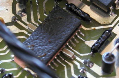

[obrazekLUKASZ-184116_1.jpg] [obrazekLUKASZ-184116_2.jpg]

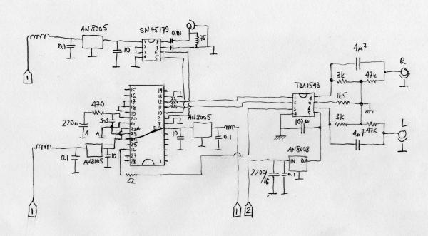

Tu jest moj aktualny circuit. Uzywam 8V i 2.7K I/V resistors (z wiarygodnego zrodla wiem ze to tak samo jak 47Labs). Poza tym, ten DAC nie ma nic wspolnego z 47Labs. Kazda czesc byla dobrana na sluch i praktycznie tuning tego wszystkiego (poprzez rozne prototypy) zajal mi blisko roku. Wszystkie bypasy to BG N type i nawet ich orientacja w ukladzie ma wplyw na koncowy dzwiek. Oprocz tego uzywam tez ceramic bypass caps (tzw. triplets) o wartosci 0.01u i 0.15u (z wyjatkim TDA1543). Zdecydowanie polepszaja dzwiek. Rikeny sprawdzily sie najlepiej w stopniu I/V (a probowalem Vishay, AN tantalum, Caddock, Dale). Regulatory to AN80XX Panasonic (digikey). Pierwszy raz zobaczylem je w trzeciej wersji Kusunoki DAC i kiedy je sprobowalem, graly lepiej niz 78xx i wydaje mi sie ze nie ustepowaly niczym wobec discreet regulators. Lubie ich maly footprint i to ze mozna je montowac bardzo blisko chipu.
Jak widac na schemacie, jest takze uzyty input buffer. Probowalem reclocking (ala. Elso Kwak i Kusunki style) ale nie gralo to dobrze (zbyt digital). Probowalem 5V supply, i DAC jest wtedy bardziej lagodny (smooth) ale mniej absorbujacy i mniej muzykalny. Przez pewien czas uzywlem tez active output stage (Rudolfa) ale kiedy przypadkowo znowu posluchalem passive stage, nie wrocilem juz do aktywnego. Uzywajac dobrze dobranych (tonalnie) rezystorow, passive stage brzmi bardziej naturalnie.
Ten DAC byl porownywany z modified (przez Partsconnexion) Shanling CDP i pewne osoby, ktorych zdanie cenie, stwierdzily ze gra lepiej. ;)

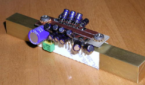

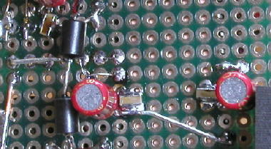

Kondensatory ceramiczne ktore uzywam to 15n i 0.33u (X7R, 0612 package) z digikey.com, part# PCC2173 i PCC2185 . Na probe zbudowalem DAC najpierw bez tych kondensatorow (gdyz Jean-Paul z diyAudio twierdzil ze z BG sa niepotrzebne) a pozniej je zainstalowalem i nie mialem watpliwosci ze DAC brzmial lepiej gdy te ceramiki byly: lepszy detal i wieksze poczucie powietrza, bez effectu "too bright". Wlutowuje je bezposrednio pomiedzy pins, mniejsza wartosc idzie pierwsza, a na to drugi kondensator o wiekszej wartosci (w tym przypadku 0.33u jest na gorze, piggy back style). Zaczlem je uzywac po przeczytaniu ciekawego artykulu Pete Goudreau o tripletach:
Na DACu nie uzywam ceramikow i nie uzywam ferrite beads. Jesli chodzi o elektrolytic na samym DACu, to w tej chwili jest tam 100u BG N. Zszedlem nawet tak nisko jak 4.7u i gralo calkiem niezle. Im mniejsza pojemnosc, tym dzwiek jest szybszy, bardziej ozywiony i prawdziwy, ale przy niektorych nagraniach moze sie wydawac zbyt "bright" (nie wiem jaki jest polski odpowiednik tego okreslenia). Zwiekszajac pojemnosc, wszystko staje sie bardziej plynne i gladkie, az w pewnym momencie dojdziemy do punktu ze stajemy sie senni ;)
Byc moze 33u lub 47u jest dobra wartoscia. Najlepiej poprobowac samemu i dobrac to co sie lubi. Te dwa zdjecia obrazuja sposob w jaki stosuje ceramiczne bypasy

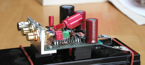

Tutaj podobny DAC, ale w wersji z AC power supply. Trudno powiedziec ktory brzmi lepiej; baterie sa bardziej naturalne i midrange jest lepszy, zasilanie z sieci daje jakby lepsze highs i poczucie powietrza.
Cala plytka miesci sie w profilu alumoniowym 2" x 3", tak ze wykonanie obudowy jest bardzo proste. Calosc montowana metoda p2p na veroboard.

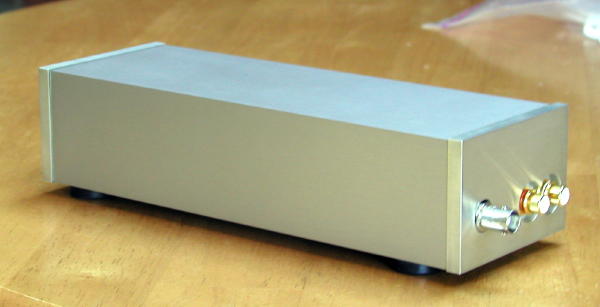

A tak presentuje sie DAC w obudowie. Jak juz pisalem wczesniej, rozwiazanie jest bardzo proste: 2 x 3" aluminum extrusion, tyl przymocowany poprzez AC socket, plytka przyczepina do spodu (stand offs), przod (tymczasowo) przyklejony tasma dwustronna. ;-)
