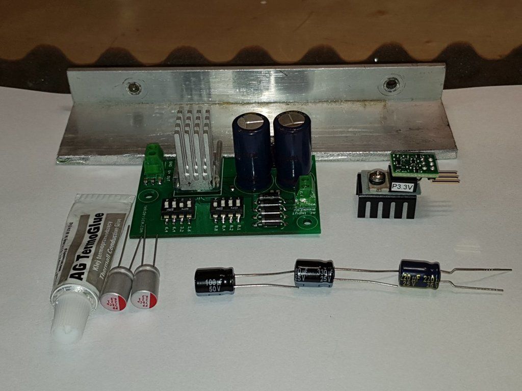

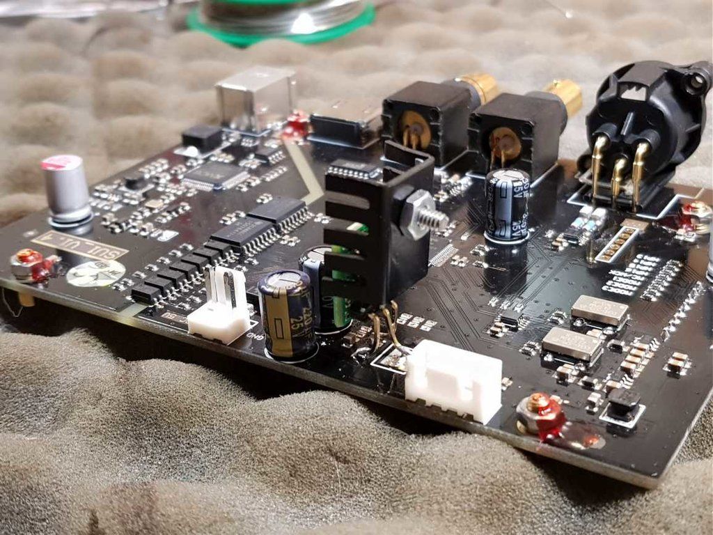

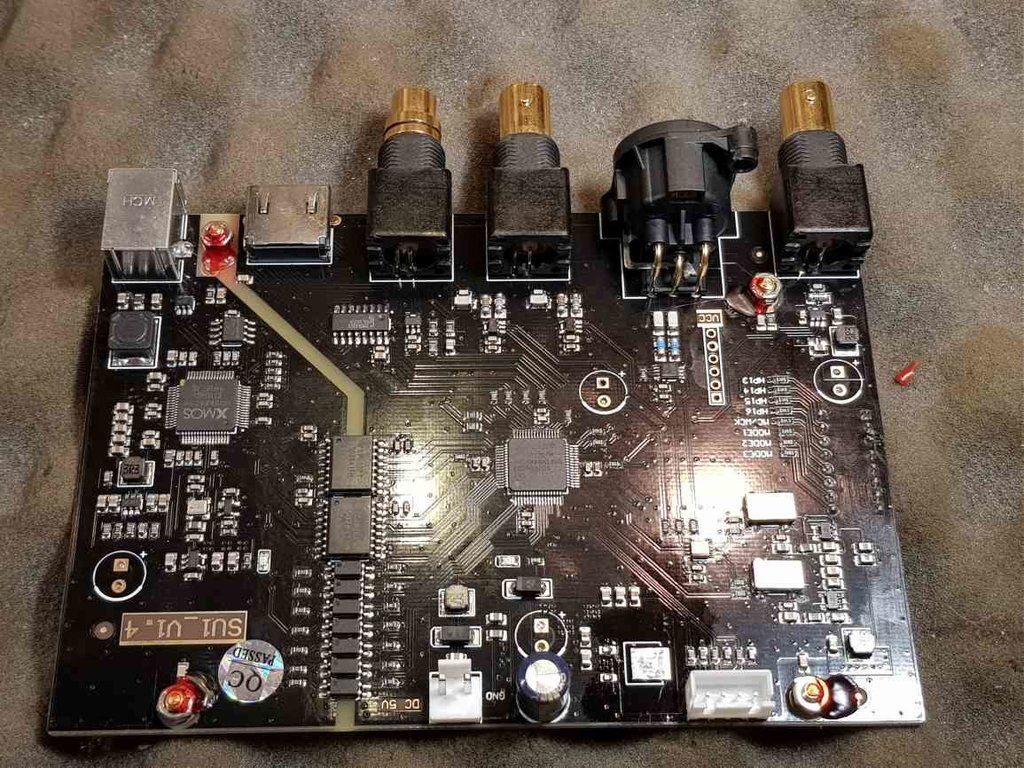

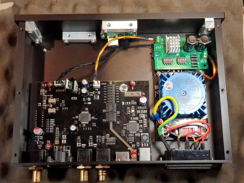

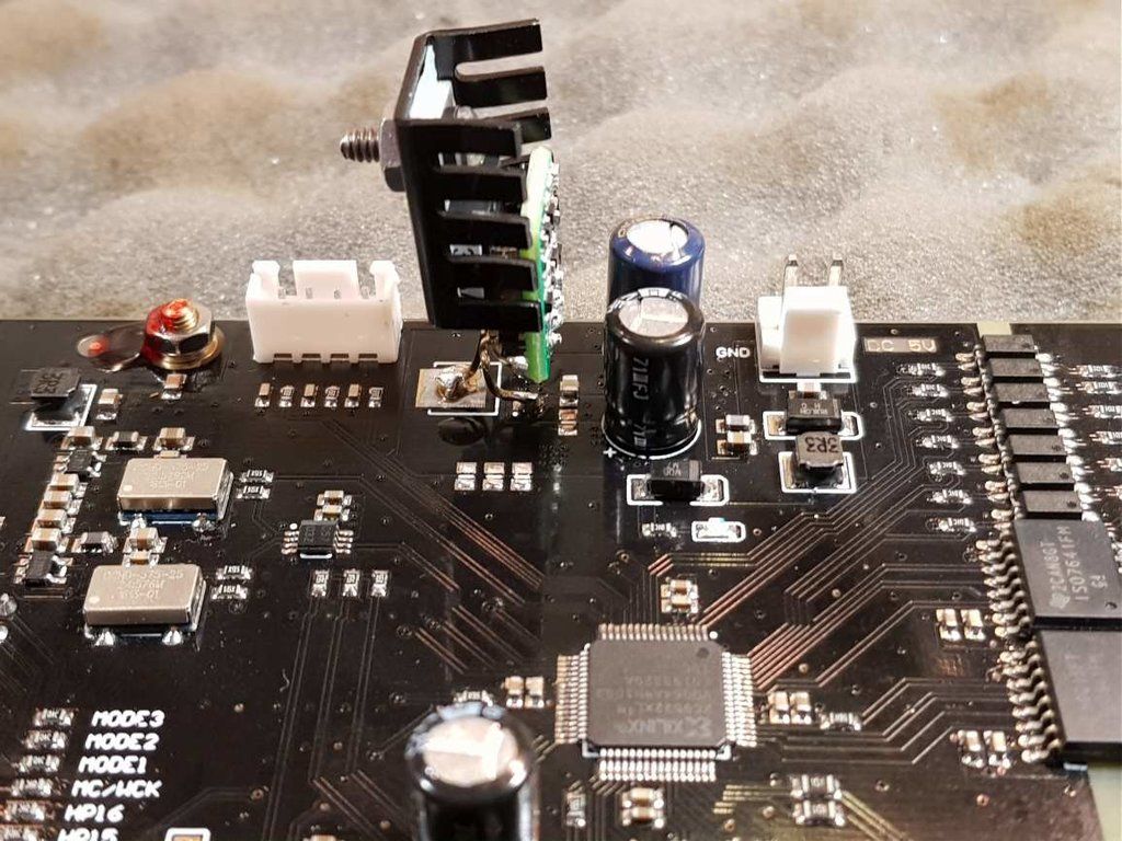

SU-1 był przeze mnie jakieś dwa lata temu modyfikowany. Modyfikacje wykonałem na bazie instrukcji zawartych w forumowym wątku, który w całości można zaleź tu:
W modyfikacji użyłem superregulatora napięcia Sparkosa i w zasilaniu coś takiego: TekDevice TPS7A4700 Ultra Low Noise Adjustable 1.4V - 20.5V 1A Power Supply FC.
Inne wymienione części to:
Wymiana kondensatora na wejściu regulatora LD1086 na RAD FC 220/25
Wymiana kondensatora na wyjściu regulatora LD1086 na RAD FR 100/50 Electrolytic capacitor, 100 µ, 50 V, 105°C
Wymiana kondensatora przy FPGA na RAD FR 330/25
Wtymiana kondensatora wsekcji USB i dalej za FPGA na Nichicon R7 220μF 6.3V (7mΩ)
Wymiana PSU na Transformator triodalny + TekDevice TPS7A4700 Ultra Low Noise
Wszystkim posiadaczom SU-1 gorąco polecam wykonanie modyfikacji.
Poniżej kilka zdjęć jak to się odbywało.
