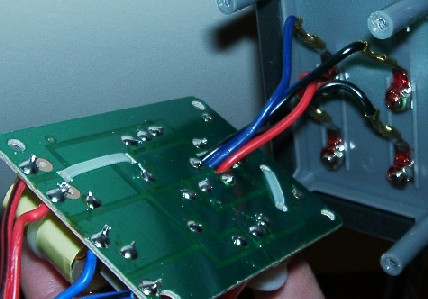

Co zatem zostaje? Otóż soprany – one są właśnie powodem założenia tego wątku. Chciałbym aby było ich więcej, by były bardziej szczegółowe, by tony wysokie potrafiły mnie zaskoczyć. Miałem poprzednio b&w i (o ironio losu!) sprzedałem je właśnie ze względu na męczącą górę. Nie chciałbym w żadnym wypadku doprowadzić do ostrego brzmienia ale po prostu do większej równowagi tonalnej moich Q1.
Jakiś czas temu, po zaglądnięciu do środka kolumn, podjąłem decyzje że będę je modyfikował. Elektronika oraz okablowanie wewnętrzne to jakiś żart!! To, że one tak grają przy tych tandetnych flakach to musi być jakiś cud. Decyzja dojrzewała, dojrzewała aż w końcu przyszedł czas na jej realizacje. Wczoraj wymieniłem wszystkie kondensatory w zwrotnicy na Jantzen Audio. Komplet kosztował mnie ponad 90zł, a efekt w brzmieniu...mizerny - diabli wzięli siano i gwarancje, a w zamian za dużo nie dali.

Pozwolę sobie zamieścić jeszcze zdjęcia tego co znalazłem po otwarciu tych jakże pięknych skrzynek. Może to usprawiedliwi moje przypuszczenia, że jednak może być dużo lepiej.
[obrazekLUKASZ-184851_1.jpg] [obrazekLUKASZ-184851_2.jpg]

Wymieniłem wczoraj kable w torze głośnika wysokotonowego na xlo/vdo ER14. Powiem tak – kurde od tego trzeba było zacząć!! Różnica jest wyraźna, choć nie do końca jest to efekt, który był moim założeniem. Chciałem aby wysokie grały ciut głośniej, były mniej wycofane, a dostałem więcej powietrza, dłuższe wybrzmiewanie instrumentów oraz większą szczegółowość. Prawdopodobnie mój niedosyt nie zostanie zaspokojony nigdy, gdyż 3 lata słuchania bowersów zrobiło swoje. W każdym bądź razie jest dużo, dużo, dużo lepiej i cieszę się, że odważyłem się zajrzeć do środka i zmienić to i owo. Uważam, że było warto. Pragnę dodać, że przeróbki przeprowadzałem samemu, całkowicie w sposób amatorski i pewnie można by dopracować i poprawić co nieco w ich wykonaniu ale mam z tego ogromną satysfakcje i wiem, że umiem jedną rzecz więcej J.
Moim celem były wysokie ale jeżeli można uzyskać podobny efekt w basach za pomocą kabla oraz wymiany elementów zwrotnicy na lepsze (np. cewka rdzeniowa na powietrzną lub taśmową) to już zaczynam rozglądać się za dobrym kablem.
=> Zenek kartofelek (skąd taki nick??)
Kable wewnętrzne to ogólnie badziew totalny. Ten niebieski szedł do wysokotonowego. Użyty przeze mnie xlo ma w sumie 3 żyły ale ich łączna grubość nie pozwalała na wlutowanie go w płytkę bez jej rozwiercania, stąd też użyłem jedynie 2 żył. Mało to poprawne ale do tego aby się przekonać czy wybrana droga modyfikacji jest słuszna wystarczyło. Zresztą grubość kabla niebieskiego czy czerwonego odpowiada grubości pojedynczej żyły użytego xlo, więc nie trudno sobie wyobrazić co to za niteczki.
Zdjęcia głośnika nie zrobiłem ale powiem tylko tyle, że kable w oryginale nie są nawet przylutowane do niego ale podpięte na tandetne wsuwki (tak samo jak do płytki z gniazdami głośnikowymi). To też uległo u mnie zmianie.
Zamieszczam poniżej zdjęcie zwrotnicy po modyfikacji. Naprawdę trudno ją włożyć z takimi olbrzymimi kondensatorami z powrotem do kolumny. Zdjęcie zostało zrobione po wymianie kabla więc prezentuje to co obecnie gra.
[obrazekLUKASZ-185334_1.jpg]

Widzę, że co jakiś czas temat modyfikacji KEFa z serii Q wypływa na Forum, to dokończę wątek co by nie musieć odpisywać zainteresowanym na maile lub wdawać się w długie rozmowy na GG.
W torze wysokotonowca nic już nie grzebałem bo to co jest mi odpowiada. Ograniczenia w kolumnie tak budżetowej są ogromne ale za te pieniądze uważam, że gra całkiem, całkiem....
Nie sądziłem, że kiedyś będę sam z sobą prowadził polemikę. :) No cóż sam sobie odpowiem na wpis z 8 października 2004, a dokładnie "....to że elektronika u mnie syf to ja wiem i zapewne po jej wymianie będzie największa różnica.....". I dokładnie tak się stało.
Zmiana nastąpiła olbrzymia i to w całym zakresie, a nie tylko średnica czy bas. Ale po kolei.... Pierwsze kroki w wymianie sprzętu zrobiłem zmieniając ampli KD na Azura 640A. Oczywiście, że było lepiej ale choć bas schodził niżej to się wzbudzał. Denerwowało mnie to ale tak grało. Myślałem, że to wina pomieszczenia. Grało, grało aż postanowiłem złożyć sobie GainClona. Już za chwileczkę, już za momencik miał zacząć grać nowy wzmak, więc kończąc dzieło modyfikacji KEF-ów zmieniłem w nich kable w torze midwoofer'a. Oryginalne zmieniłem na RealCable BM250. Dlaczego? W sumie dlatego, że takie akurat miałem, a poza tym Real (ale BM400) gra u mnie jako głośnikowy. No i co? Złość, szlak by to trafił. Gdzie ten bas?? Spierniczył gdzieś! Przestał się wzbudzać ale co z tego skoro go było dużo mniej. Co za gówniane kable - myślałem - to te cienkie oryginałki były lepsze....
Podłączyłem Clona (choć z nim też miałem małą zabawę przy ustawianiu) i wyszło szydło z worka. A właśnie, że nie kable tylko wzmak słabowity. Clon sobie hula z KEF-ami aż miło. Basik niski, kontrolowany, nic się nie wzbudza. Po prostu cienki wzmak z tego Azurka. Przynajmniej cienki przy Clonie. Wracając do KEF-ów: wymiana kabli jak najbardziej przyniosła pozytywne efekty. Gorąco polecam.
Podłączenie Clona wydobyło z KEFów drugie oblicze. Kupując je nie sądziłem, że mogą mieć one tak zagrać. Myślę, że nałożyło się na to kilka kwestii na raz ale pozytywny efekt modyfikacji jest dla mnie niezaprzeczalny. Średnica była od początku ich mocną stroną (złośliwi twierdzą że jedyną). Ja sądzę, że udało mi się je podciągnąć w pozostałych zakresach. Na ile? Hmm... chodzę po ziemi i myślę, że na tyle na ile pozwalają przetworniki. Nic więcej z tym, że fabryczna konfiguracja na pewno nie wykorzystuje ich potencjału. Moja na pewno bardziej.
