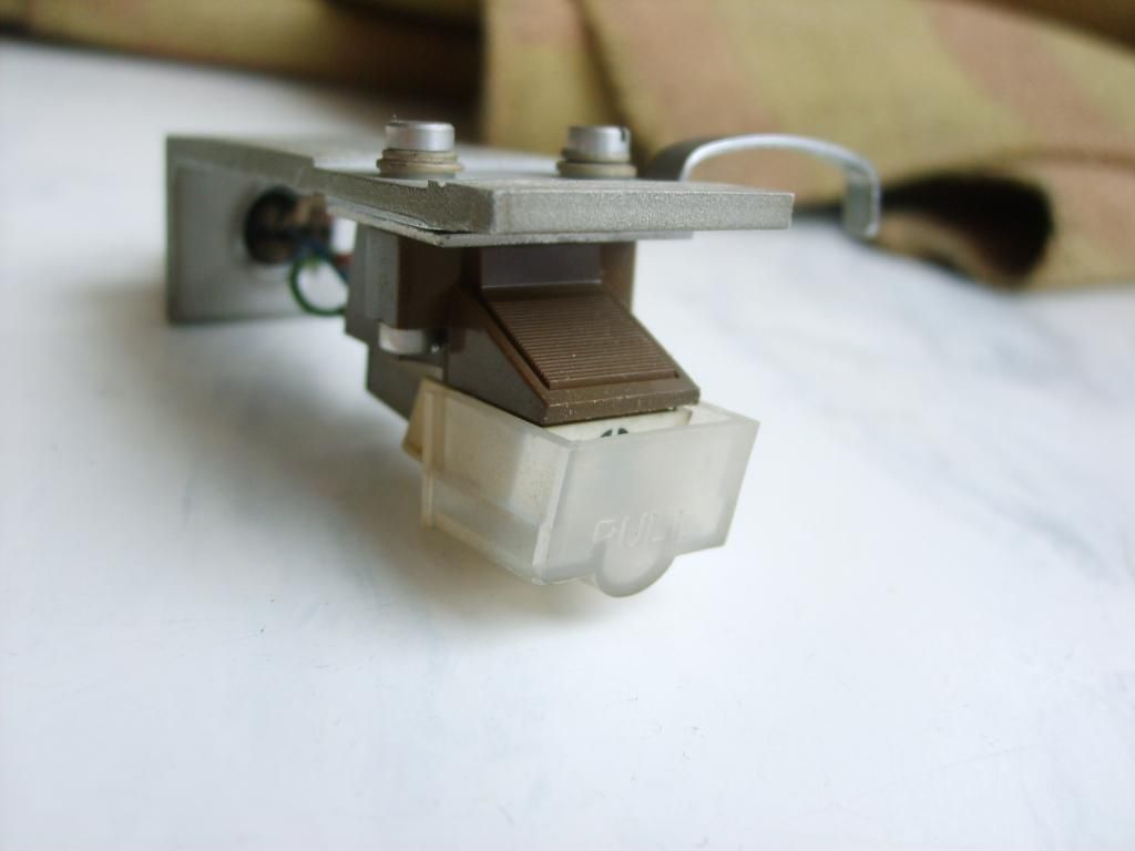

Jako ciekawostka: sprzedawana onegdaj jako zamiennik w sklepach Unitry wkładka zatytułowana
Pioneer 220 to chyba nic innego, jak właśnie AT 95 Audiotechniki:
przynajmniej na pierwszy rzut oka...ale moim zdaniem sporo lepsza, niż MF 100,
szczególnie w zakresie zniekształceń, ale każdy może mieć SWOJE zdanie.
W takim razie można by powiedzieć, że to pomyłka również Tenorela i nawet Goldringa ;)
W czasach kiedy Fonika rozpoczęła produkcję licencyjnej wkładki MF-100, była to wkładką Mi nie ustępującą innym firmowym wyrobom znanych producentów. Niestety typowo polski (PRL) standard wykonania, odbił się na jej jakości. Ta sama wkładka oryginalna Tenorel 2001 była produkowana z sukcesem i stanowiła przedmiot wielu licencyjnych wkładek.
Brzmienie naszej MF-100 tych pierwszych z oznaczeniem (licencja Tenorel), było całkowicie poprawne, zgodne z modą na brzmienie tamtych lat. Jako wkładka MI posiadała przyzwoity poziom wyjściowy i grała jak na tamte czasy, szybkim i równym dźwiękiem. Właściwości przestrzenne miała powyżej średniej w tamtym okresie.
