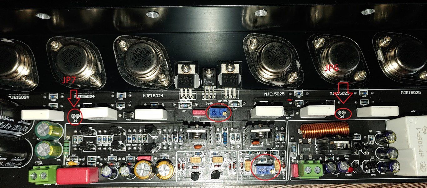

Mam prośbę do osób znających temat: Co oznacza, albo jak to interpretować regulacja:
-Midpoint Voltage Output Regulation
oraz
-Regulating Quiescent Current
Regulating Quiescent Current według mnie to potencjometr do regulacji prądu spoczynkowego na tranzystorach.
W opisie PCB można znaleźć:"The quiescent current is recommended to be 1.2A. At this time, a radiator of 4 kg or more. JP6 JP7 is the static current test point" Więc zakładam, że w zależność od napięcia zasilania, które może wynosić ±30V-50V można sobie tam ustawić te 1.2A? a co oznacza Midpoint Voltage Output Regulation?
Proszę mnie poprawić bądź potwierdzić ?
PCB i opis :
Zaloguj się, aby zobaczyć treść (możliwe logowanie za pomocą ) Edytowane przez Kami3n147
Środkowy punkt napięcia wyjścia .. strzelałbym że DC offset, podepnij multimetr do wyjścia i zobacz czy się zmienia napięcie DC.
