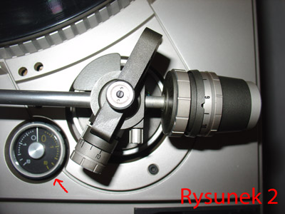

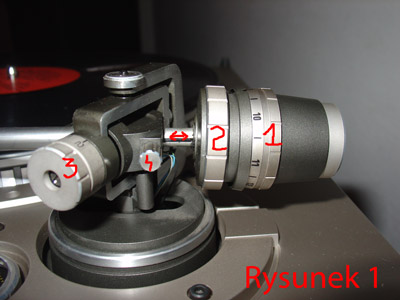

Po wielu trudach udało mi się wreszcie zakupić gramofon - Dual 728Q, niestety coś mnie podkusiło aby pokręcić tymi wszystkimi regulatorami i efekt jest taki że gramofon poprostu gra beznadziejnie - cicho, charczy i zwyczajnie źle - nadmieniam że grał w mojej opinii dobrze, nie jestem za bardzo biegły w temacie gramofonu prosiłbym o pomoc w ustawieniu tego gramofonu.

Pytanie brzmi do czego służą zaznaczone regulatory. Czytałem artykuł na www.rcm.com.pl ale prosiłbym o parę informacji krok po kroku jak dokonać wszystkich regulacji - mam nadzieję że taka informacja w przyszłości pomoże nie tylko mi. Wkladka w tym gramofonie ma oznaczenie Ortofon DN 152E TKS 52E.

Nalezy ustawic wszystkie pokretla na "0", badz przekrecic na minimalne wartosci. Igle masz eliptyczna wiec pokretlo z rys. 2 skala zolta tez na zero. Nastepnie odkrecasz srubke 4 z rys. 1 i wysowasz przeciwwage tak, az ramie zwolnione bedzie sie utrzymywalo w poziomie do taleza. Przykrecasz spowrotem srubke 4. Nastepnie antyrezonator (1) ustawiasz na okolo 7,5-8 - tyle jest w manualu od twojej wkladki. Nastepnie pokretlo 3 na wartosc pomiedzy 1,5 a 2g. Pokretlo 3 jest pokretlem wagi i tu sie ustawia nacisk igly na plyte. Dla twojej igly optimum jest gdzies miedzy 1,5 a 2g.

Antyskating polecam albo ustawic na sluch, albo zgodnie z zaleceniami z RCM. Rys. 3 mowi tylko o tym, ze mozna regulowac wysokosc podnoszenia ramienia, ale nie wysokosc zawieszenia. U mnie jeszcze moge regulowac predkosc powrotu ramienia na wspornik, ale u ciebie tego chyba nie ma.

Ustawiłem antyscating na żółte zero, wagę na zero i nie mogę zrównoważyć ramienia poluzowałem śrubę nr4 (rys 1) wsunąłem maksymalnie obciążenie i mimo to ramię jest uniesione - dopiero jak ustawię wartość na wadze powyżej zera ramię opada - co w takim razie dalej robić ?

Jezeli wysunales przeciwwage, to teraz ruchem w przeciwnym kierunku wsun ja tak by ramie bylo bardziej dociazone. Taka zasada jednej z maszyn prostych zwanych dzwignia dwustronna. Optymalna sytuacja jest wtedy, gdy przy neutralnie ustwaionych wszystkich pokretlach ramie wytracone z rownowagi samo powraca do pozycji poziomej. Manual dla duali, a konkretnie ustawiania ramienia znajduje sie na stronie:
Zaloguj się, aby zobaczyć treść (możliwe logowanie za pomocą ) Niestety tylko jezyk niemiecki i angielski.
Po takim ustawieniu nalezy wage ramienia ustawic na np. 1,7g i sprawdzic jaki dzwiek sie wydobywa z wkladki. Dalej to juz wlasciwie tylko eksperymenty sluchowe oraz odpowiednie centrowanie wkladki pozostaje.
