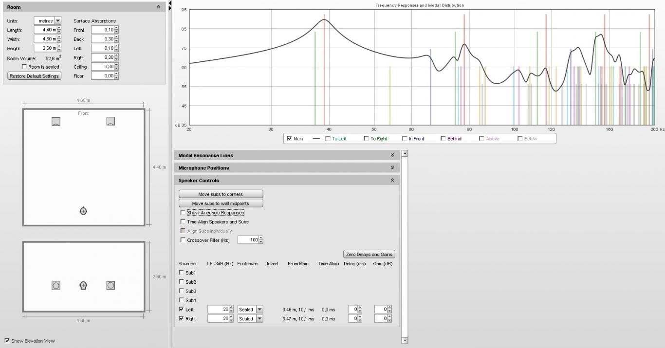

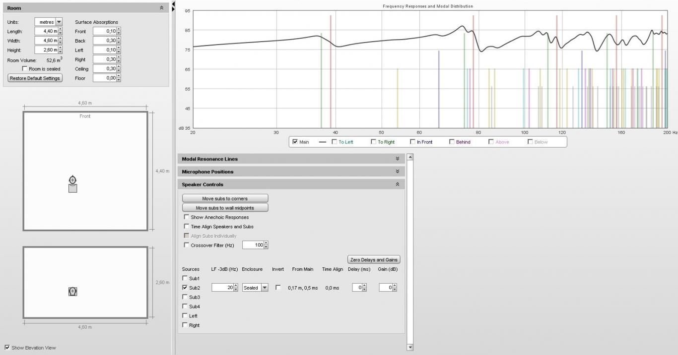

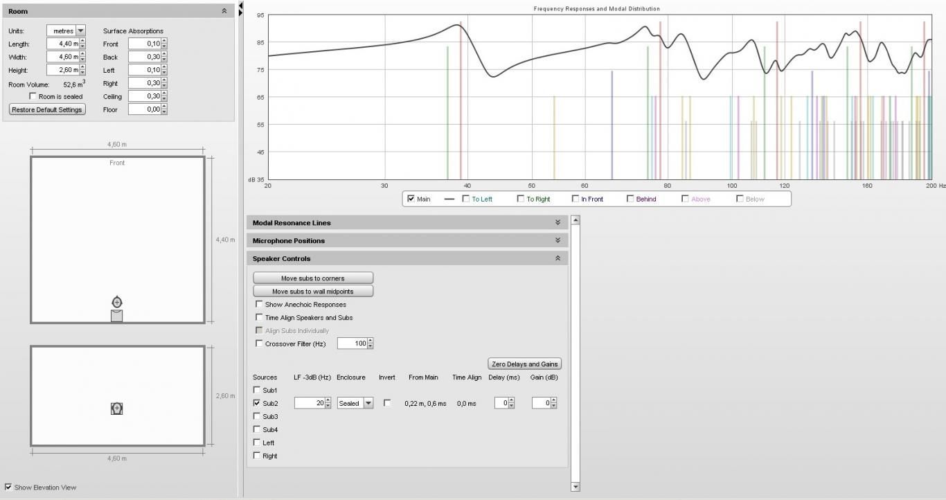

ok, porównanie czterech symulacji - konfiguracja Kolegi bezechowo, ta sama w pokoju Kolegi oraz najprostszy wariant subwoofera w polu bliskim w pokoju Kolegi - bez przesuwania czegokolwiek - i wariant (2) - lepszy, ale mniej praktyczny, nie są to wszystkie możliwości, tylko przykładowe
to są oczywiście symulacje, osobiście byłem sceptyczny, ale pomiary Markusa Mehlaua, zalinkowane wyżej, potwierdzają, że tak to działa, nie tylko w domenie częstotliwości, ale także czasu - rezonanse pokoju znacznie mniej dzwonią zmniejszając wymagania co do ich wygaszania za pomocą takich czy innych pułapek
przyjąłem pewne (jednakowe dla wszystkich wariantów) wartości tłumienia ścian, sufitu i podłogi, które wygładzają pasmo, żeby porównanie było bardziej czytelne
uprzedzając pytania u mnie w aktualnym pokoju odsłuchowym mam tak wysoką absorpcję niskich częstotliwości i tak szczęśliwe ustawienie trójkąta stereo, że z subwoofera nie korzystam, do 50 Hz pasmo mieści się w przedziale 5 dB i ta tę chwilę mi to wystarczy
ale w nowym pokoju, a wkrótce czeka mnie taka przeprowadzka, sub będzie konieczny, oczekuję, że bas zejdzie niżej (pokój jest znacznie większy) i wówczas wkleję pomiary jak to wychodzi u mnie
