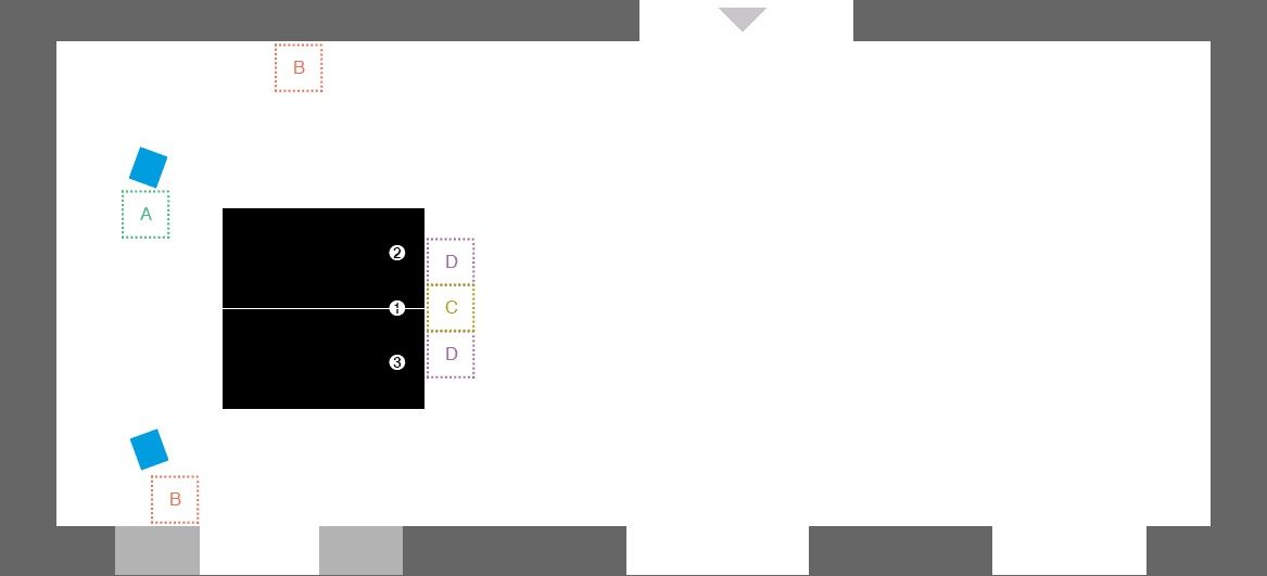

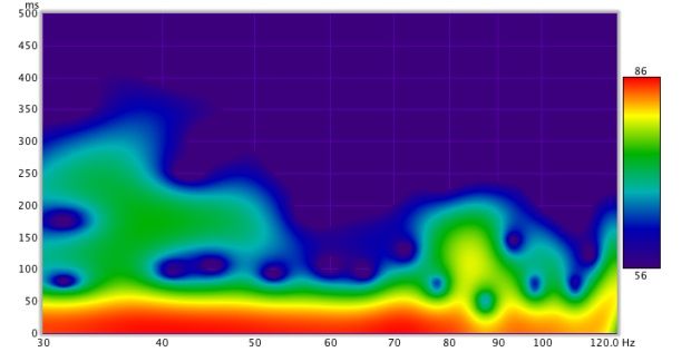

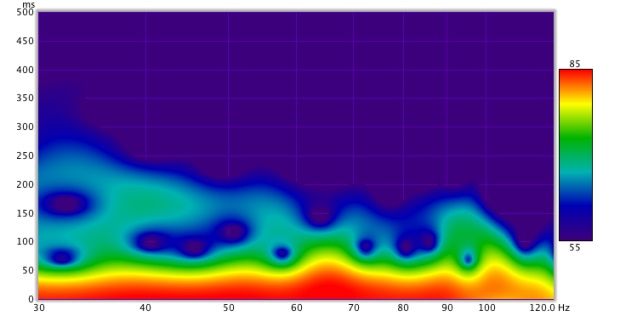

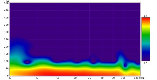

u Mehlaua różnica wygląda tak:
mikrofon w pozycji (1), pojedynczy sub pozycja A, dwa suby pozycja B, pojedynczy sub w polu bliskim pozycja C
widać wyraźnie, że dwa suby mogą być pod pewnymi względami nawet gorsze niż pojedynczy, a generalnie nie widać poprawy - tak jak sam mierzyłeś
natomiast pojedynczy sub w polu bliskim to inna sprawa - bije alternatywy na głowę

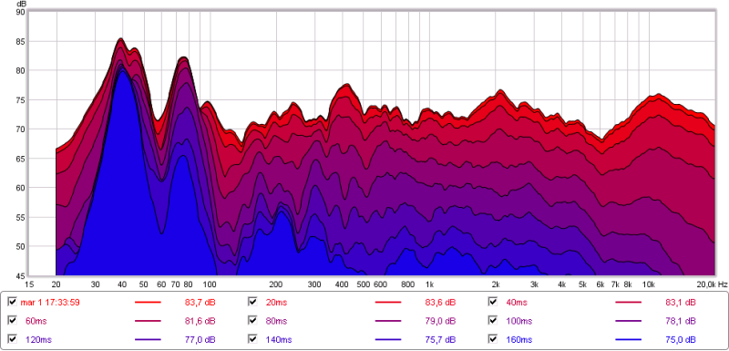

2. Wracając do akustyki, to u mnie też są miejsca, gdzie basu jest bardzo mało i nic specjalnie się z tym nie da zrobić poza zmianą miejsca odsłuchu i położenia głośników. Co ciekawe, w niektórych powinieneś mieć wrażenie nadmiaru basu/wzbudzania się. Zobacz na dołączony wykres z przykładowego pomiaru u mnie. Częstotliwości zgadzają się z obliczeniami modów przez graafa - rezonans na 38 i 75 Hz. Do tego wygaszenie 57 Hz i przygaszenie zakresu 100-200 Hz. To powoduje, że na niektórej muzyce wydaje się, że basu nie ma (55-60 Hz), a na innej jest go aż za dużo. U ciebie zawsze piszesz, że jest go za mało, co mnie trochę dziwi. Fakt, że kiedyś przechodziłem przez podobny etap - mało basu, fajne efekty, ale ogólnie męcząco. Skończyło się zmianą ściany i odległości miejsca odsłuchu od ściany/okna. Zacznij oswajać z tym żonę :D
