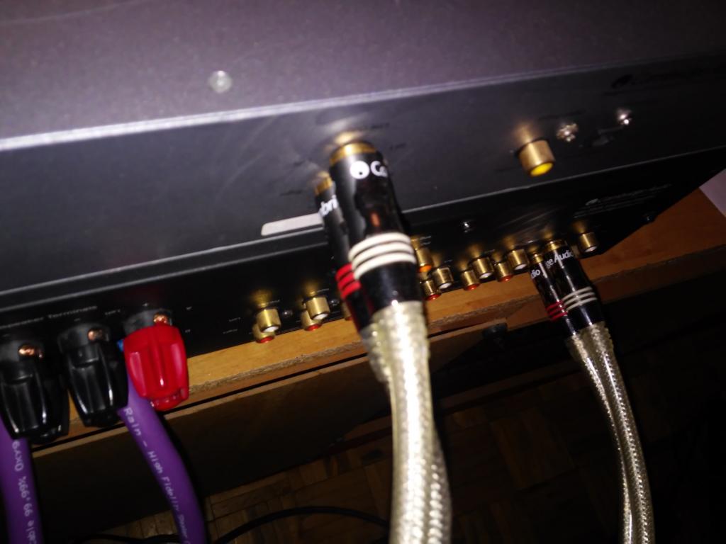

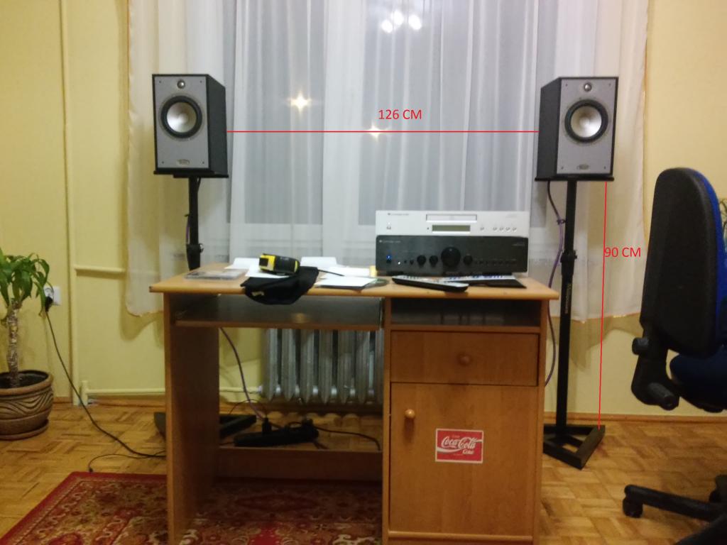

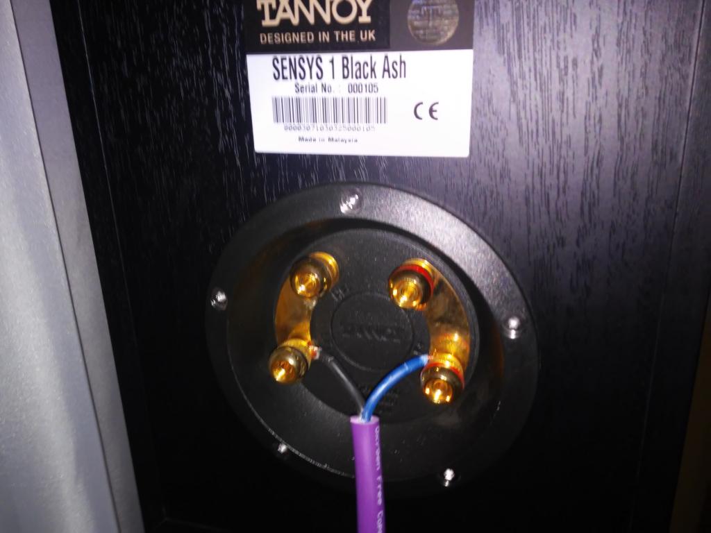

Witam ;)
Podrzucam troche parametrów na temat, podłączenia kolumn i rozstawu ich. Jestem pewien ze ich ustawienie ma wpływ na ich lipny dzwiek. Brakuje tutaj lekkiej czystosci, dzwiek jest lekko stlumiony. Srednie tony lekko mieszaja sie z niskimi. Wysokie sa bardzo ładne, klarowne i proste do odczytu. Bas, podkręcony na korektorze robi faktycznie masakre i jest baardzo dobry jak na monitory. Chciałbym tylko poprawic czystość wokali i srednich detali. Dodam, że pokój ma lekkie echo, jest świeżo po remoncie. Na zarówno oryginalnych jak i wypalanych samodzielnie płytach dzwiek jest zblizony, ale wiadomo ze na tłoczonym CD jest czysciej. Jeden z uzytkowników tego fourm pisał mi żebym usunał te blaszki widoczne na zdj 3, i zebym zastąpił je kablem zasilającym, problem w tym ze kabel jest gruby i nie do końca zrozumiałem jak to ogarnąć,
Odległość kolumn od elektryki = 25cm,
Odległość kolumn od słuchacza = ~280cm.
Prosiłbym o jakies rady,
Pozdrawiam :)
Gość rydz
1 podstawki są za wysokie , kopułka wysoko tonowa powinna znajdować się na wysokości twoich uszu .
2 kolumny ustawione za blisko tylnej ściany , odsuń je na minimum 70 cm mierząc od tylnej ścianki kolumny , możesz zwiększać tą odległość dodając po 10 cm więcej aż do jakieś 120 cm .
3 baza między kolumnami jest za mała rozstaw je na minimum 220 cm mierząc od / do wewnętrznych ścianek kolumn , zwiększaj rozstaw co kilka cm do np 260 cm .Popełniając te zalecenia znajdziesz najlepsze ich ustawienie , będziesz to słyszał .
Ps. zworki zostaw na razie w spokoju , możesz je póżniej zastąpić kawałkami odciętymi z kabli głośnikowych które posiadasz .
