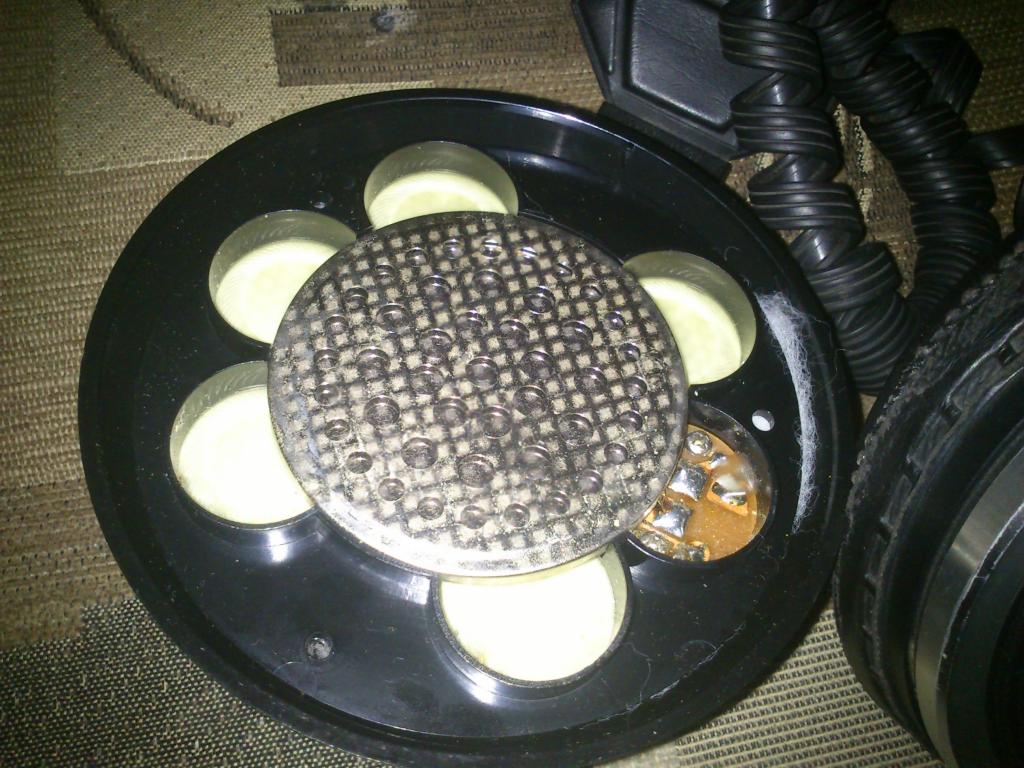

Kupiłem dzisiaj akg k340. Niestety z powodu niskiej efektywności (jak na słuchawki) i ich wysokiej impendancji (2x400 ohm) zwykła dziurka od wzmacniacza nie jest ich w stanie odpowiednio napędzić. Nawet mój mały wzmacniaczyk słuchawkowy na op ampach nie dał rady (nie wiem co to za wzmacniacz chyba jakiś ljm z ebaya, z innymi słuchawkami gra bardzo dobrze tutaj widać ewidentnie że te akg go przerastają). Wysokie i średnie są bajeczne jak przystało na elektrostaty, ale dół jest...tak naprawdę go prawie nie ma ;) żeby był w nich dół który mi odpowiada muszę pokręcić gałką w okolice 3-4 godziny. Potrzebuje jakiegoś słuchawkowca żeby je ładnie napędził. Dobrze by było gdyby poprawił również zejście i "mięsistość" basu. Umiem robić proste wzmacniacze diy (wyszły z pod mojej ręki już 2 wzmacniacze w klasie A, w tym Zen nelsona Passa i jakaś konstrukcja z elektrody podobna do jlh (nie wpatrywałem się za bardzo w schemat)). Zrobiłem też 2 słuchawkowce: zen headphone amp i avt 2850 także jakieś doświadczenia ze słuchawkowymi też mam, ale nigdy nic nie zrobiłem na lampach, a podobno akg k340 grają dobrze z lampowcami. Chciałbym spróbować zrobić jakiegoś otl-a (myślałem o kamyku). Wcześniej miałem akg k270 studio i są moim zdaniem o wiele gorsze od k340 w każdym aspekcie. Tak na marginesie czy umie ktoś określić jaką mam wersje k340? Mam headband z napisem akg. Folia na elektrostacie jest srebrna.
