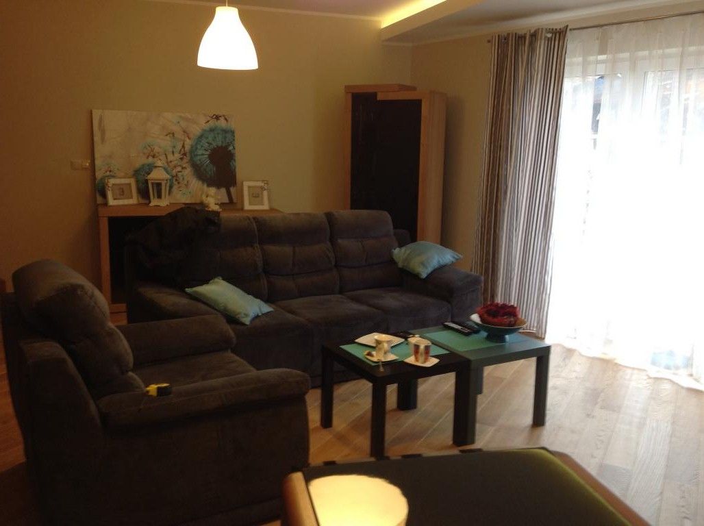

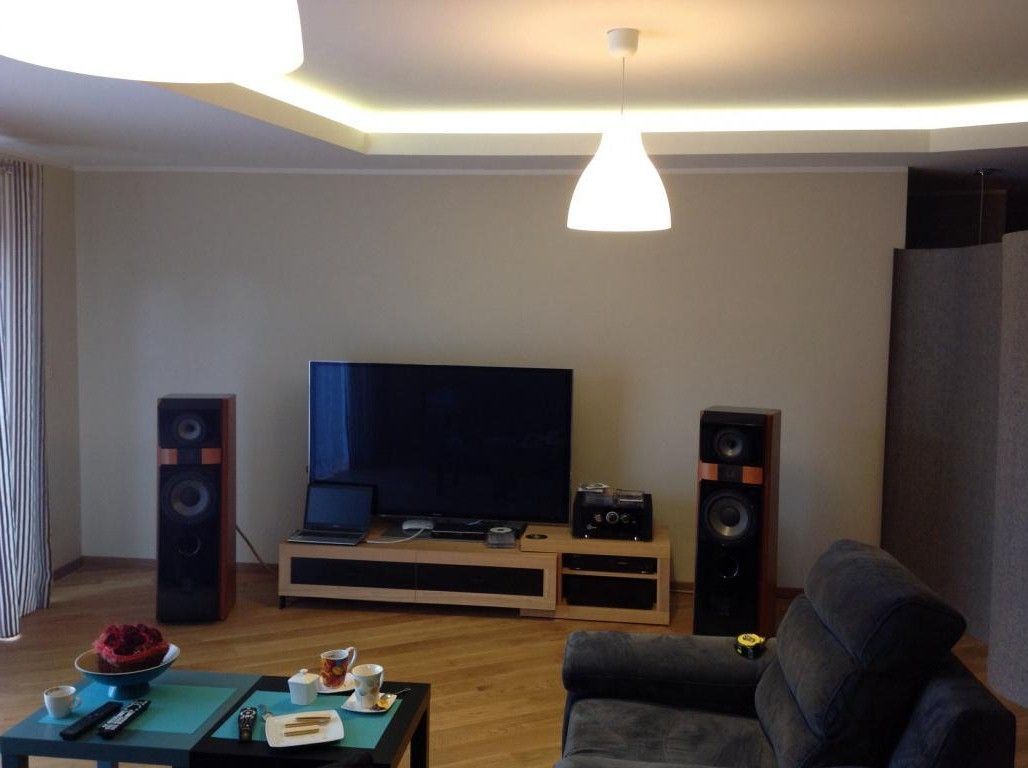

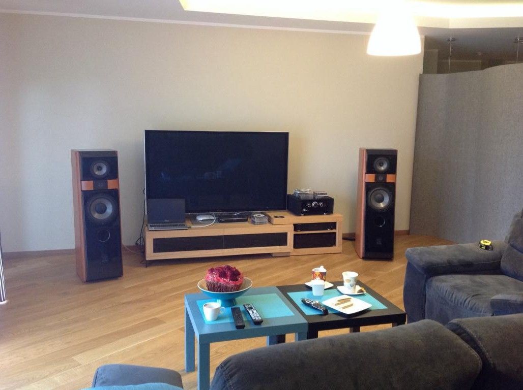

Pół roku temu przeprowadziłem się do nowego domu i zbudowałem cały zestaw audio na nowo tak aby zagrał w 40 m salonie.
Problematyczne okazuje się jednak pomieszczenie urządzone w prostym stylu, przez co jest w nim mało elementów rozpraszających i pochłaniających, ściany świecą pustką, słychać duży pogłos.
Jedyne ustroje na jakie mogę sobie pozwolić to rzeczy "szybko znikające" z pola widzenia ponieważ moja żona jest bardzo groźna i bardzo nie lubi mojej pasji oraz tych wszelkich niepotrzebnych klamotów (niestety zmieniać żony już nie mam siły :) )
Jedyne co udało mi się wybłagać to wkrótce rozpraszający piaskowiec na ścianę za sprzętem ,grubsze zasłony na okno 400 cm, obraz z płutna za słuchaczem podbity wełną pt80 5 cm, stoją już duże kwiatki za kolumnami, stawiam także za kolumny dwa płaty gąbki z piramidkami 7cm w wym 100 x 200, zwijany bambusowy parawan stawiany obok jednej z kolumn w celu wyeliminowania asymetrii oraz odsłuchowy bardzo puszysty dywan, który rozwijam jak włączam muzykę, nie może być na stałe bo mamy psa ...
Po wykonaniu powyższych mini adaptacji brzmienie staje się naprawdę przyzwoite, o dziwo w moim pomieszczeniu z basem nie mam żadnych kłopotów oprócz tego, że jest go niezbyt wiele ale co do jakości nie mam nic, szczególnie z obecnymi kolumnami jmlab mezzo utopia.
Problemem jest pogłos, słychać echo kiedy utwór szybko się urywa lub kiedy głośniej mówie albo klasnę w dłonie, słychać go od strony korytarza i klatki schodowej, chyba właśnie z klatki najbardziej.
Na pewno można poprawić głębokość sceny oraz lokalizację i separację instrumentów na niej.
Pytanie moje brzmi co mógłbym zrobić żeby poprawić akustykę ?
Myślałem o jeszcze jednym bambusowym parawanie i postawieniu go dalej w linii z tym pierwszym, chciałbym kupić lekki rozpraszacz z firmy audioform ( nie wiem który) i zawieszać go na telewizor wym 120 x 60, zasłona na klatkę schodową?
Proszę o porady, stałe adaptacje z wyjątkiem wspomnianego piaskowca są niemożliwe ze względu na małżonkę i tu pojawia się jeszcze jedna opcja o której zaraz napiszę.

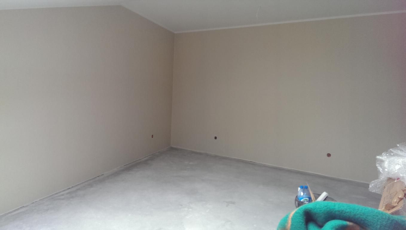

Mam także możliwość wyprowadzenia się z salonu i zaadoptowania dowolnie ( w granicach finansowego rozsądku)
pokoju na poddaszu, jest on jednak niski i niesymetryczny do tego niezbyt duży, grałem w 16 m 10 lat i strasznie cieszyła mnie wizja audio w dużym salonie, rzeczywistość jednak jest okrutna i bardziej jest to użeranie się z żoną, rozstawianie parawników i przyjemność z tego żadna, dochodzi do tego sapiący kundel, warcząca lodówka i dziecko w drodze :D
Ten pokoik mógłby być tylko do mojej dyspozycji ale nie wiem czy cokolwiek, jakkolwiek ma szansę w nim zagrać.
Na pewno musiałbym wymienić moje mezzo utopie na coś mniejszego, ewentualnie jak w nim lepiej ustawić sprzęt pod skosem czy lepiej na dłuższej z krótkich ścian? gdzie ewentualnie umieścić rozpraszacze, pochłaniacze? moja wiedza z dziedziny akustyki jest podstawowa jednak jako takie doświadczenie w audio mam siedzę w tym 15 lat po uszy.
Proszę o sugestie i z góry dziękuję.

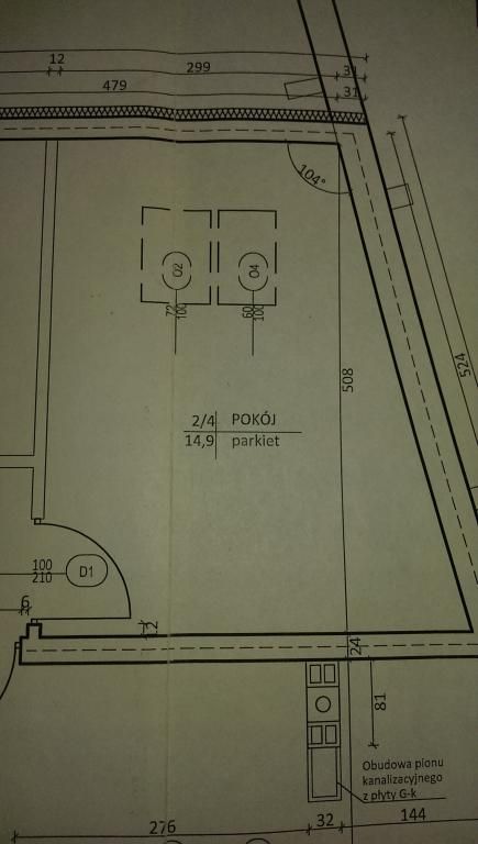

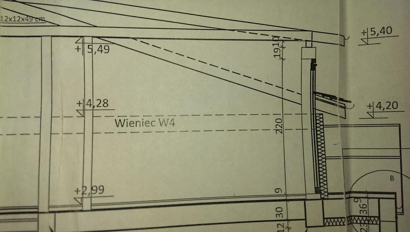

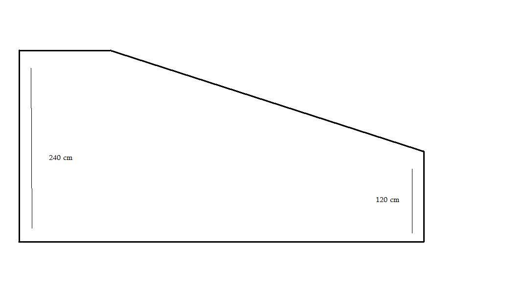

Pokój ma po podłodze 18 m, ściany na szczęście są murowane a strop betonowy, także nieszczęsny regips jest tylko na skosie i suficie.
Zaloguj się, aby zobaczyć treść (możliwe logowanie za pomocą ) Edytowane przez szatan
jakie są wymiary tego pokoju? bo nie jest to dla mnie do końca jasne - długość 508 cm? wysokość od 240 do 120 cm? a szerokość?
długosć 508
krótkie ściany mają szrokość: 300cm pod skosem i 425cm wysoka ściana.

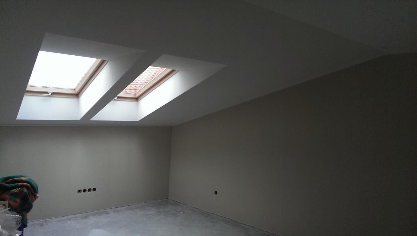

Zrobilem jeszcze fotki pokoju.

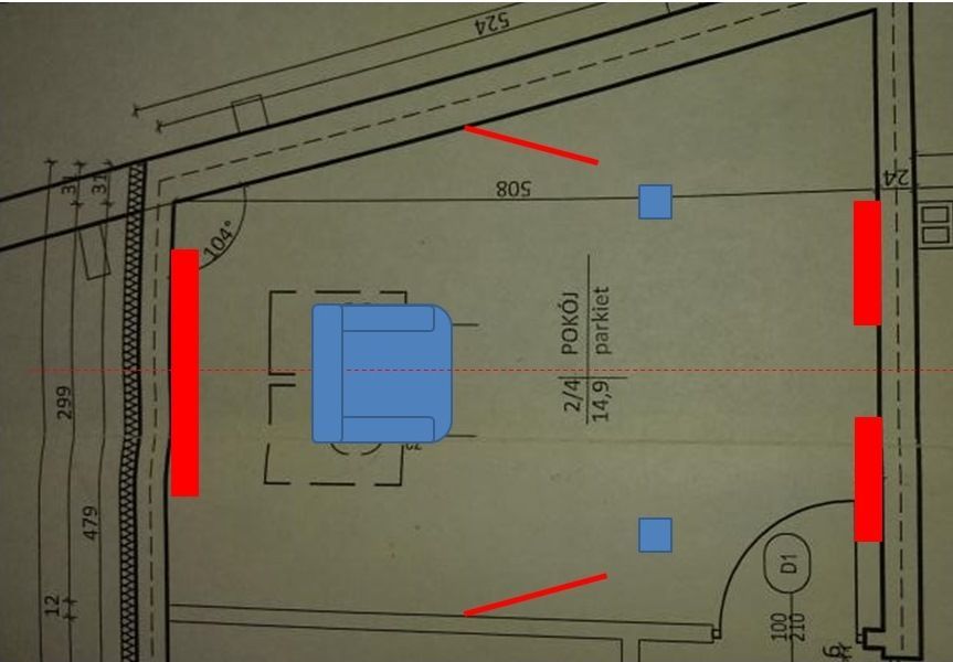

na początek proponuję jak na rysunku, niebieskie to oczywiście fotel/miejsce odsłuchowe i kolumny
natomiast cienkie czerwone elementy to mobilne (np. na stelażu z kółeczkami) ekrany akustyczne np. z czegoś drewnopochodnego, sklejka, cokolwiek, ale może być i takie coś zrobione na miarę:
ich zadaniem jest zapewnienie symetrii pierwszych odbić bocznych i ich regulacja - poprzez odpowiednie ich umiejscowienie i skręcanie można zmniejszać/zwiększać poziom pierwszego odbicia bocznego przyległego i przeciwległego
z kolei grube elementy wskazują ewentualne umiejscowienie - alternatywnie - albo tłumienia albo rozpraszania albo kombinacji
ich zadaniem jest zapewnienie symetrii i regulacja pierwszych odbić od ściany przedniej i tylnej
na dobry początek można po prostu wykorzystać owe parawany, których nie trzeba będzie składać i rozkładać, a można im nadać na stałe pożądany kształt robiąc z drewna podstawę z wyciętą szczeliną odpowiedniej grubości i prowadzeniu, w którą wsunąć można krawędź parawanu, robiąc dwie można drugą docisnąć parawan z góry stabilizując go
na początek wystarczy ułożyć parawan/parawany na planie elipsy tak by pokrywały miejsca zaznaczone na czerwono
potem można się bawić z rozmaitymi wariantami innych ustrojów, jeśli będzie czegoś brakowało i będzie się Koledze chciało
ten pokój zdecydowanie ma potencjał, wcale nie jest za mały, a asymetria we wszystkich wymiarach jest dobra dla basu (tak samo jak dwa różne materiały ścian), dzięki niej powstają skomplikowane układy fal stojących, a im bardziej są one skomplikowane, im dalej od idealnego sześcianu, tym lepiej dla dźwięku
z tym, że jakiekolwiek symulacje tutaj nie za bardzo są możliwe, proponowane ustawienie jest optymalizowane pod scenę stereo, precyzję i przejrzystość, natomiast jaki wyjdzie ostatecznie z tego bas, trudno powiedzieć
ale poniekąd w każdym przypadku magicznym sposobem na problemy z basem jest dodatkowy (tj. kolumny główne nie są filtrowane!) osobny tor basu i subwoofer w polu bliskim (bezpośrednio za oparciem fotela/kanapy), tego się nie da inaczej opanować, chyba że przypadkiem, bo priorytetem w ustawieniu kolumn głównych musi być scena, precyzja i przejrzystość

Rozumiem, że boczne panele mają tylko nakierować pierwsze odbicie w kierunku precyzyjnie rozmieszczonych rozpraszaczo-pochłaniaczy za i przed słuchaczem? Zazwyczaj w adaptacjach widzi się rozpraszacze na pierwszych bocznych odbiciach, przy asymetrii lepiej skierować pierwsze odbicie w rozpraszacze ustawione symetrycznie w stosunku do paneli nakierowującyc, czy dobrze rozumiem?
Jak wyznaczyć kąt dogięcia paneli nakierowujących? Na ucho? Wszystkie panele i rozpraszacze mają być na planie elipsy? Panele nakierowujące muszą być gładkie?
Robić coś z sufitem lub skosem? Czy odwrotne ustawienie też mogłoby być wlaściwe ?
Widziałem to dokładnie tak jak narysowałeś martwi mnie tylko bliskia odległość słuchacza do kolumn, myślisz, że mezzo utopie mają szanse zagrać w tym metrażu?
Co do basu zgadzam się w moim asymetrycznym salonie jest bezbłędny.
Co sądzisz o obecnym pomieszczeniu odsłuchowym, dać sobie z nim spokój?
<br />Rozumiem, że boczne panele mają tylko nakierować pierwsze odbicie w kierunku precyzyjnie rozmieszczonych rozpraszaczo-pochłaniaczy za i przed słuchaczem? Zazwyczaj w adaptacjach widzi się rozpraszacze na pierwszych bocznych odbiciach, przy asymetrii lepiej skierować pierwsze odbicie w rozpraszacze ustawione symetrycznie w stosunku do paneli nakierowującyc, czy dobrze rozumiem?<br />
tak, wprawdzie można by próbować w tych miejscach dać symetrycznie umieszczone absorbery lub dyfuzory, ale miałoby to szereg minusów:
- skuteczny dyfuzor szerokopasmowy (a innego nie ma sensu stosować) jest: 1) drogi i 2) duży 3) wymaga dla optymalnego działania zachowania określonego zakresu kątów odbicia - im bliżej prostopadłego tym lepiej - dlatego ma sens na tyle i na przodzie, ale nie ma sensu na bokach dla odbić przyległych, gdy ściany są blisko, bo wówczas nie działa prawidłowo
- absorber szerokopasmowy jest względnie tani, ale również jest 1) duży a ponadto 2) umieszczając absorbery na ścianach bocznych można łatwo przetłumić pokój, lepiej tłumić z przodu i z tyłu
natomiast jeśli dać ekran o wymiarach 80 cmx80 cm lub więcej to on liniowo działa na całą średnicę i górę
można też zastosować taki uniwersalny ustrój jakim jest ów parawan - on dość liniowo i częściowo tylko tłumi wszystko wyżej basu, częściowo dość liniowo rozprasza jeśli ułożyć go po elipsie prostej czy pofałdowanej a częściowo odbija pod kątem wyznaczonym przez oś elipsy
<br />Jak wyznaczyć kąt dogięcia paneli nakierowujących? Na ucho?<br />
można to sobie rozrysować i przyjąć pewien punkt wyjścia, a dostrajać oczywiście na ucho - ucho jest ostatecznym sędzią
w mojej propozycji są one ustawione mniej więcej pod takim kątem by zminimalizować odbicie przyległe, kosztem przeciwległego, które pozostaje, ale przeciwległe odbicie jest słabsze i późniejsze niż przyległe i słabiej wpływa na dźwięk (zakładam że kolumny grają na wprost, bez skręcania), czasem może się jednak zdarzyć, że lepiej zostawić przyległe a wyeliminować przeciwległe, to zależy co kto lubi, nie każde ucho jest jednakowo wrażliwe na różnego rodzaju bodźce
można także spróbować ustawienia równoległego - ale te panele muszą tam być, bo bez nich nie będzie symetrii, a symetria w systemie stereo jest najważniejsza
<br /> Wszystkie panele i rozpraszacze mają być na planie elipsy?<br />
na przodzie i na tyle powinny być co najmniej na planie elipsy, żeby mogła być mowa o rozpraszaniu
na bokach mogą, ale nie muszą
<br />Panele nakierowujące muszą być gładkie?<br />
tak, chodzi o to, by nie filtrowały dźwięku, np. częściowo tłumiąc górę, alternatywnie można dać ustrój, który to częściowe tłumienie ma względnie liniowe, jak np. bambusowy parawan
bo częściowo te odbicia i tak będzie słychać, tylko będą ściszone, i chodzi o to, żeby nie były podkolorowane przez nieliniowy filtr, którym jest powierzchnia nieliniowo pochłaniająca lub rozpraszająca
osobiście skłaniam się też do drewna i materiałów drewnopochodnych, w pomieszczeniu, w którym fale dźwiękowe odbijają się od takich powierzchni, dużo lepiej się słucha, tu nie ma prostej teorii, można spekulować, dlaczego tak jest, różne teorie są, ale w sumie to nieważne, tak po prostu jest
<br />Robić coś z sufitem lub skosem?<br />
w tym ustawieniu moim zdaniem nie powinno być problemu, odbicie od sufitu jest tylko nieco wcześniejsze i co ważne dochodzi do uszu z wyższego kąta niż w przypadku sufitu prostego, dlatego nie powinno rodzić jakichś problemów, oczywiście można kombinować i próbować, w końcu o to chodzi w naszym hobby i może być lepiej, ale problemu nie widzę
<br />Czy odwrotne ustawienie też mogłoby być wlaściwe ?<br />
na pewno trzeba by zrobić coś ze skosem, bo odbicie od skosu byłoby silniejsze i dochodziłoby do słuchacza ze znacząco niższego kąta niż w przypadku sufitu prostego
<br />martwi mnie tylko bliskia odległość słuchacza do kolumn, myślisz, że mezzo utopie mają szanse zagrać w tym metrażu?<br />
moim zdaniem mają, a co do dystansu odsłuchu - ustawiłem tak, aby od ściany tylnej do słuchacza i od ściany przedniej do kolumn było sporo ponad metr, na pewno można nieco rozsunąć, metr jest ok i wtedy można rozsunąć kolumny i mieć bazę ok. 3 m i odległość słuchacza od bazy ok. 3 m, ale generalnie lepiej jest, gdy odległość słuchacza od bazy jest mniejsza niż szerokość bazy
jeden minus - prawa kolumna wlezie na drzwi - trzeba by zrobić otwierane na zewnątrz lub przesuwne
tu wychodzi także minus ustawienia w odwrotną stronę - nie dałoby się tak poszerzyć trójkąta stereo, bo ciasno by się zrobiło po stronie kolumn
<br />Dziękuje za poświęcony mi czas i podzielenie się wiedzą.<br />
nie ma za co, lubię takie łamigłówki ;-)

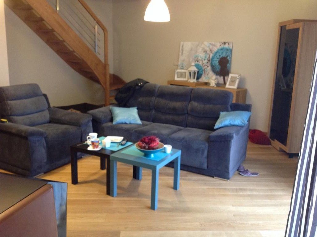

Mam też dwie maty bambusowe jak na fotce z salonu rozumiem, że mógłbym ich użyć na te pierwsze odbicia boczne? wtedy ustawić je w lini prostej, czy po elipsie? Którą stroną do głośników filcem czy drewnianą?

Musze jednak powiedzieć, że jak już ustroję nieco ten mój duży salon to słucha się z wielką przyjemnością mimo dużego pogłosu.

wprost przeciwnie, wbrew popularnemu poglądowi takie ściany są z perspektywy akustyki lepsze niż ściany sztywne, bo dają tłumienie fal stojących
duże skosy i KG z wytłumieniem na dużych powierzchniach to właśnie powody, dla których nie spodziewałbym się problemów z basem w tym pokoju

w takiej sytuacji tym bardziej jak napisałem - dywan grubszy na samym obszarze trójkąta stereo, żeby zredukować pogłos z odbić sufit-podłoga
pod nią położyć pianomat 10mm
Nie wiem co to pianomat, ale pianka powinna być nie sieciowana (z otwartymi porami). Dobry będzie również filc, ale sądzę, że droższy.
Na podłogówce można położyć dywan - podłogówce nie zaszkodzi (to ogrzewanie niskotemperaturowe), ale ograniczy jej efektywność w tym pomieszczeniu.
