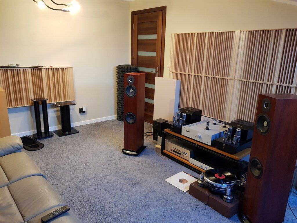

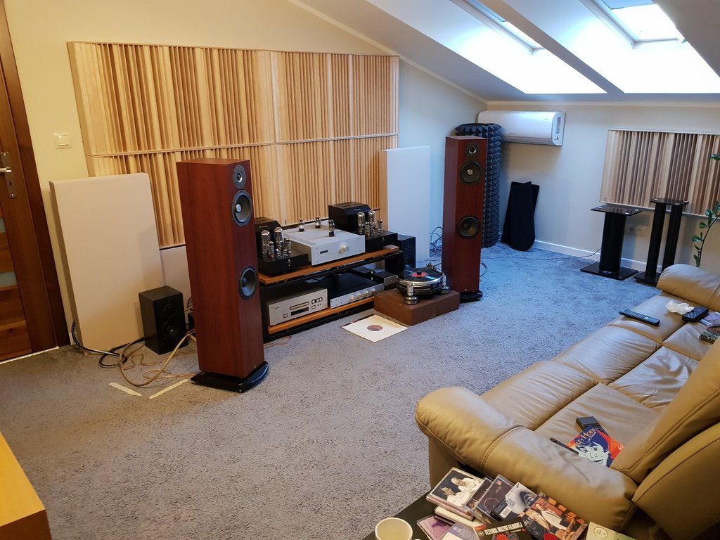

Dopiero teraz przeprowadziłem się do pokoju o którym mowa była w wątku, póki co prowizoryczna adaptacja a gra bardzo przyzwoicie.
Nie wierzyłem, że wielkie focale zagrają w 17m a tu miła niespodzianka, bas jest zupełnie cywilizowany i w umiarkowanej ilości (szok)
Załączam fotki, za kolumnami planuję duży dyfuzor 2d a za słuchaczem skyline, tłumić raczej nie trzeba wg mojej oceny.
Sugestie co do adaptacji mile widziane

Piękne pomieszczenie. Kilka dyfuzorów i będzie pełnia szczęścia. Tak jak piszesz pochłaniać raczej więcej nie trzeba, tym bardziej że masz wykładzinę na całej podłodze.
Ustroje dopasowane do Twego wnętrza.

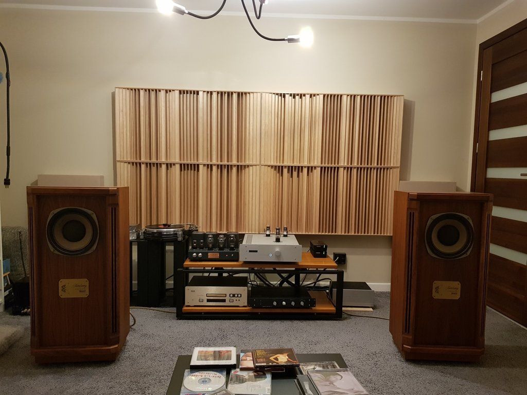

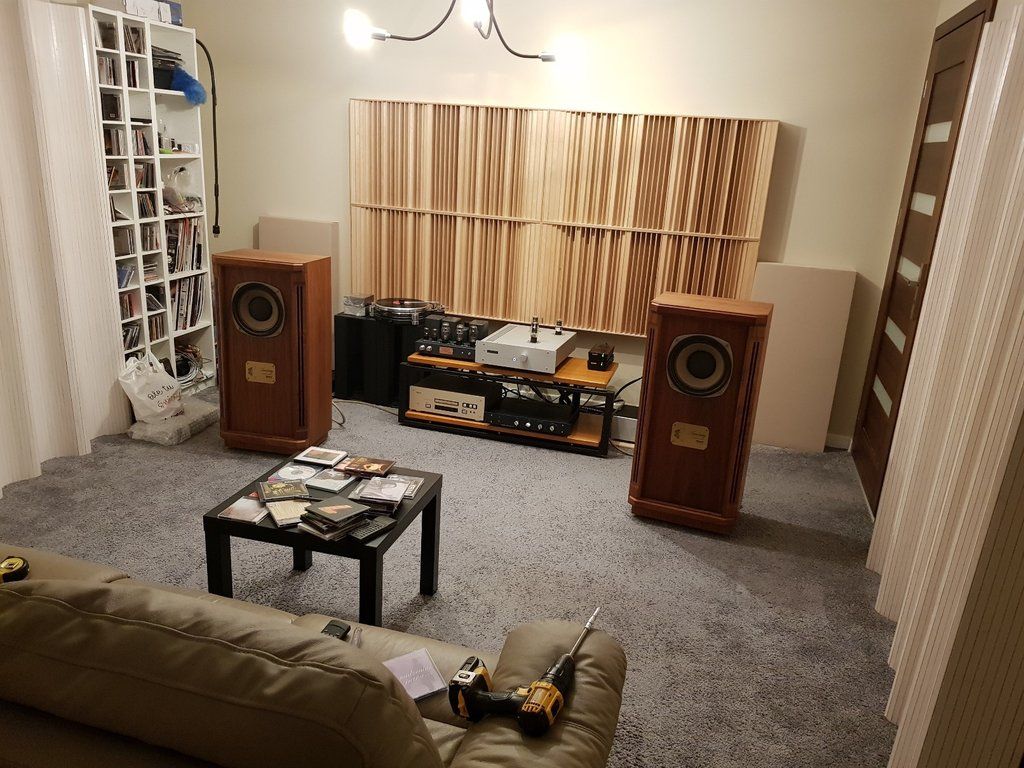

Postanowiłem odnowić swój temat.
Po kilku latach grania na poddaszu zdążyłem poznać swój trudny akustycznie pokój dosyc dobrze i mam z nim spory problem tzn największa rozterka to na której ścianie stawiać sprzęt - na logikę najlepsza jest ściana wąska bez skosu i tak też każdy radzi stawiać, grałem tak dosyć długo ale zawsze czułem mały rozmiar dźwięku, brak otwartości i swobody, mam wrażenie, że skos nad głową to powoduje.
Odkryciem było ustawienie sprzętu na ścianie szerokiej ze skosem po jednej stronie, niestety mamy wtedy bliskość ściany tylnej za głową i za sprzętem również, większość kolumn gra w tym ustawieniu bardzo dobrze z wyjątkiem tylnych basreflexów- nie czuję wpływu na scenę skosu z jednej strony, oczywiście scena jest płytsza w szerokim ustawieniu ale za to dźwięk jest otwarty, bezpośredni i żywy.
Pytanie brzmi czy da się coś zrobić akustycznie z ustawieniem na wąskiej ścianie aby efekt soniczny był lepszy niż na szerokiej, zależy mi na tym bo wygląda to bardziej tak jak powinno...

xavian
Był u mnie Mirek z Acoustic Lab i mierzyliśmy pokój w ustawieniu pod skosem ale adaptacja została zrobiona tylko częściowo bo w międzyczasie odkryłem to szerokie ustawienie, które jednak chyba najbardziej lubię jeśli idzie o dźwięk -  wygląda to jednak dyskusyjnie.
Nie wspomniałeś jeszcze o basie, który na szerokiej ścianie jest OK, a na wąskiej się wzbudza.
Skoro gra Ci dobrze na szerokiej ścianie i jesteś zadowolony to po co na siłę coś zmieniać?

Ustawienie na wąskiej ścianie mnie ciągnie bo jakoś przytulniej to wygląda, mam więcej miejsca i swobody, kolumny stoją w wolnej przestrzeni, jest znacząco lepsza głębia ale mniejsza swoboda , otwartość dźwięku.
Bas na krótkiej ścianie hmm jest go mniej i chyba jest całkiem ok choć czasami mam wrażenie, że potrafi zabuczeć na wyższym podzakresie, na szerokiej ścianie jest go więcej a na tylnych basreflex nie da się słuchać nawet jak to małe monitory.
