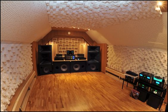

Jest taka propozycja na brak basu, hehe Kierunek znany. Można działać i zapewne będzie dobrze, pozdrawiam.
Przy takiej ilości rozpraszaczy działających na wysokie częstotliwości dywan nie jest potrzebny ?
