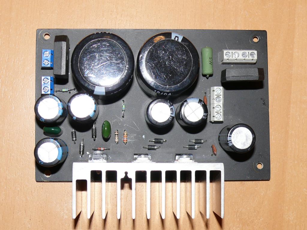

Zasilacz który zrobiłem na podstawie
Jestem w kropce, nie mogę sobie poradzić z brumem (mam głośniki 96 dB). Nie znalazłem pętli masy, wyjęcie transformatora i dławika z obudowy niczego nie zmienia.
Do masy podłączyłem 0 z zasilania anodowego i masę żarzenia. Mam pierwszą wersję zasilacza. Zauważyłem, że jak dotykam lampy EF86 (zamiennik 6ż32p) w zasilaczu, to brum narasta. Delikatnie wzmaga się brumienie po dotknięciu ecc82 w przedwzmacniaczu. Proszę o jakieś wskazówki bo skończyły mi się pomysły.

Zrob prosze zdjecie jak mozesz. Mam nadzieje ze caly zestaw jest w metalowej obudowie, odpowiednio umasowanej (w jednym punkcie).
Z zdjecia moze uda sie cos bardziej wyczytac.
Z masa sygnalowa jest tak ze ma stanowic ona punkt odniesienia/referencje, w swoim projekcie wybierasz sobie jeden taki punkt i przy okablowaniu calosci mase sygnalowa oraz mase z zasilacza laczysz wlasnie w tym punkcie. Pamietaj o tym ze masa sygnalowa jest doslownie masa tylko sygnalowa.
Pozdr

Dzięki za odpowiedź Borysgo2.
Masę z zasilacza anodowego i żarzenia wraz z uziemieniem trafa przykręciłem do obudowy w pobliżu transformatora. Wszystkie przewody sygnałowe są ekranowane, ale PCB przedwzmacniacza (masa) nie jest włączone do punktu masy zasilacza. Próbowałem to zrobić, ale nie było poprawy.

No masz tam troszke balagan w obudowie. Obudowe w sumie masz logicznie podzielona na czesc AC i na czesc DC - fajnie.
Troche mi sie nie podobaja te sciezki od grzejnikow idaca sobie taki kawal po pcb obok siebie (mozna je dac jedna nad druga albo wcale ich nie dawac i podutowac sie plecionym przewodem pod sama podstawke). Masa sygnalowa laczy sie chyba na potenciometrze (z tego co widze), moze tak byc jak najbardziej, nie widze tylko czy jest rozdzielona masa sygnalowa od masy glownej zasilacza (obydwie te masy maja sie spotykac tylko w jednym punkcie), jezeli masz je rozdzielone to polacz sobie sygnalowke z zasilacza tez do punktu na potenciometrze i z niego mozesz polaczyc sobie plytke preampu prawa i lewa.
Zeby sie za duzo nie rozpisac to zerknij sobie do ponizszego PDF'ka, rozrysowany jest co prawda tylko jeden kanal ale mniej wiecej widac jak to ma wygladac.

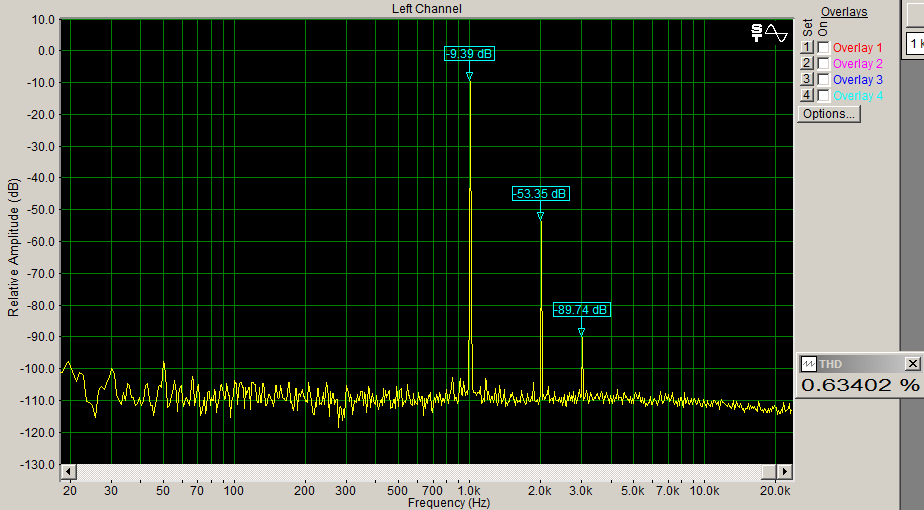

Ponizej masz przkladzik FFT jak fajnie nisko mozna schowac brumek w preampie lampowym, trzeba sie troszke postarac ale nie jest to niemozliwe.

Podpięcie masy potencjometru pod masę zasilacza zwiększa brum. Mam spore wzmocnienie na końcówce mocy, to 200 watowy Rotel. Jak do tego dołożę głośniki Sonido 95dB brum staje się bardzo męczący. Puściłem sygnał przez wzmacniacz lampowy 10W i brum znacząco się obniża. Zależy mi jednak na współpracy z Rotelem. Zastanawiam się czy błąd nie tkwi w zasilaczu, może ktoś ma poskładany inny wariant zasilania i wypożyczył mi do testów. Oczywiście wszystkie koszty pokryję. Masa zerowego przewodu z trafa z masą wyjścia zasilania anodowego jest spięta na PCB zasilacza. Przewód "-" zasilania jest w tym układzie przewodem masowym PCB jeżeli dołożę jeszcze jedno połączenie to zrobię pętlę masy. Tor sygnałowy mam od gniazd RCA do potencjometru i z potencjometru do wejście sygnału na PCB przedwzmacniacza poprowadzony przewodem ekranowanym. Jak łączę ten ekran z masą na poziomie potencjometru to jest gorzej, jak na PCB przedwzmacniacza nic się nie zmienia. Transformator jest kształtkowy więc sieje, ale podłączyłem go na długich przewodach metr od obudowy, to niczego nie zmieniło. Wymontowanie dławika i podobny zabieg też niczego nie dały. Mogę oczywiście podpiąć żarzenie bezpośrednio do podstawek i chyba spróbuję. Tylko ja mam taki kłopot? Sterownik forumowy Jarka nie ma tu przecież nic do rzeczy. Czy przekaźniki mogą tak siać? Może spiąć masę sterownika z masą pre (to chyba desperacki krok)? Obudowa nie jest jeszcze docelowa, ale nowa będzie tylko o pięć centymetrów głębsza i z drewnianymi boczkami.
