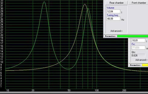

potrzebnie... wyszedłem na chwilę
załączam przebieg impulsowy!!! - inne głośniki tej średnicy i tej ceny w symulacjach wyglądają dużo gorzej, a nawet droższe. nie zależy mi na bardzo niskim zejściu, a raczej na kontroli, dlatego drugi głośnik idzie w zamkniętą, razem 23 l - mi się podoba,
ale bardzo mnie niepokoisz - w jakim pudle grają u ciebie? na pewno przy niższym strojeniu będą wolne. ale powiedz mi o ich średnicy proszę - używam NADa więc potrzebuję miękkiej średnicy, to co mam mnie nie zadowala (na tonsilach). Mam takie bydlaki, że potrzebuję odpocząć. Co radzisz?

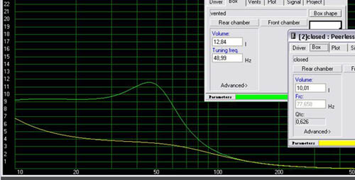

i charakterystyki
Hidden Content

i będę wdzięczny za pomoc...
czy lepiej dwa głośniki w bass-refleksie, czy dla poprawy charakterystyki rezystancji i szybkości basu (kosztem dB) lepiej jeden z nich zamknąć?
i jeszcze jedno...
jak policzyć odległość cokołu od skrzyni w sytułacji gdy tunel bass-reflexu jast skierowany w duł prosto na cokół?
Hidden Content

i następne...
można im wierzyć?

Wsmo:
Po pierwsze, to ja nie posiadam HDS164, moje wnoiski opieram na parametrach katalogowych.
To co modelujesz to nie impuls, tylko opóźnienie grupowe - które z impulsem jest związane w dość skomplikowany sposób, ale NIE DA SIĘ dużo wywnioskować na temat impulsu na podstawie samej wartości maximum opóźnienia grupowego (w milisekundach). Jakbyś zamodelował odpowiedź na skok napięcia (w dziedzinie czasu) takiego strojenia BR (12.84dm3, 49Hz) dla HDS164 to byś się przeraził (dużo przerzutów o dużej amplitudzie, drgania wolno wygasające). Analiza samego opóźnienia grupowego bez zrozumienia czym ono jest już wielu doprowadziła do wniosków (błędnych) o lepszym impulsie wysoko strojonych bassreflexów.
A moja rada wygląda tak - zamiast jednego głośnika w beznadziejnym impulsowo bassreflexie a drugiego w łatwo przesterowującej się obudowie zamkniętej puściłbym oba we wspólnej komorze BR o objętości 18dm3 strojonej do 40Hz (jak chcesz zamodelować coś takiego dla jednego głośnika, to musisz wziąć do symulacji Vb=9dm3, Fb=40Hz - mniejsza obudowa, niżej strojona żeby poprawić impuls). Niestety żeby dostroić 18dm3 do 40Hz potrzeba tunelu długości 40cm przy średnicy 7cm (potrzebnej do obsłużenia dwóch HDS164, wyprofilowania wylotów wskazane, rura Jet Set 70 z oferty Intertechniki może się sprawdzić). Być może da się coś takiego zrobić dla tunelu na dolnej ściance, ale mogą być problemy z falami stojącymi portu i obudowy - z którymi można walczyć przez wydzielenie skośną ścianką komory dla gwizdka w układzie TWW (gwizdek na górze, dwa woofery poniżej).
Innym sensownym (ale i niestety drogim) rozwiązaniem mogłaby być membrana bierna na bocznej ściance - na myśl przychodzi Seas SP25R ze 120g dodatkowej masy na pokładzie (trochę więcej niż pozwala producent, ale powinien wytrzymać - co pół roku można odwracać membrany bierne o 180 stopni żeby za bardzo nie osiadły pod obciążeniem).
PS. Odległość cokołu od skrzyni (albo krawędzi wylotu BR jeżeli wystaje) powinna być większa niż średnica otworu dzielona przez 4 (dla otworu 7cm warto dać co najmniej 2cm odstępu od cokołu)
