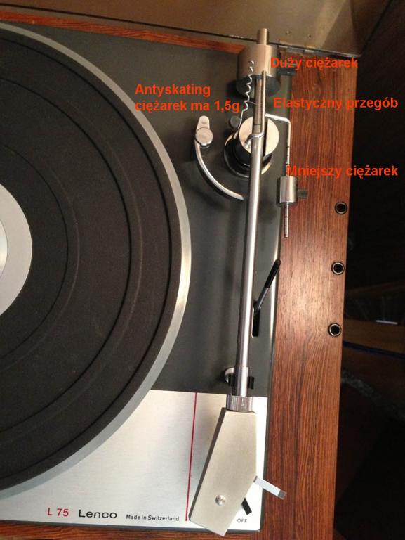

Nic nie rób z tym ramieniem! Tak ma być!
Ramie jest dwuczęściowe z elastycznym przegubem tuż za punktem podparcia na V-blokach.
Normalnie tylna część jest lekko pochylona do dołu w stosunku do dłuższej przedniej części ramienia.
Odnośnie niedotykania igły do płyty, to raczej nie jest spawa windy. Prawdopodobnie ramie jest nie wyważone i ustawiony jest zły nacisk igły na płytę. Na 99%. Równoważenie ramienia przeprowadza się za pomocą dużego ciężarka i mniejszego po prawej stronie.
Należy np mniejszy ciężarek (przód) ustawić na 3 podziałce, a duży przesuwać na ramieniu do uzyskania równowagi ramieniai zablokować go śrubką. Następnie należy ustawić nacisk igły dokładnie na wartość jaka winna być ustawiona dla danej igły. To bardzo ważne! Można użyć do pomiaru nacisku zwykłej elektronicznej wagi jubilerskiej za ok 20. Przesuwamy ciężarek mniejszy do przodu aż waga pokaże nacisk wymagany dla danej igły.
W zależności od typu igły nacisk ustawia się w przedziale od 1 do 3 g. Nie należy tego robić na palę.
Zanim zaczniesz to robić, sprawdź jaki masz typ wkładki i wymagany nacisk igły.

Generalnie wszyscy piszą , że ramię ma tak się uginać (wygląda to okropnie) , ewentualnie zalecają nawinąć do szczeliny nic dentystyczną... chmm... W sumie jest mało sensownych informacji na ten temat - wszystko zaraz przenosi się na dyskusję o V blokach... ten temat tez mnie pewnie czeka.
Odnośnie wyważenia ramienia - nie mogę odnaleźć żadnej informacji o mojej wkłądce ADC030 (czerwona) - co teraz ?
Zdemontować ją i zważyć ? Na razie nie mam na czym... jutro spróbuję tych ustawień.

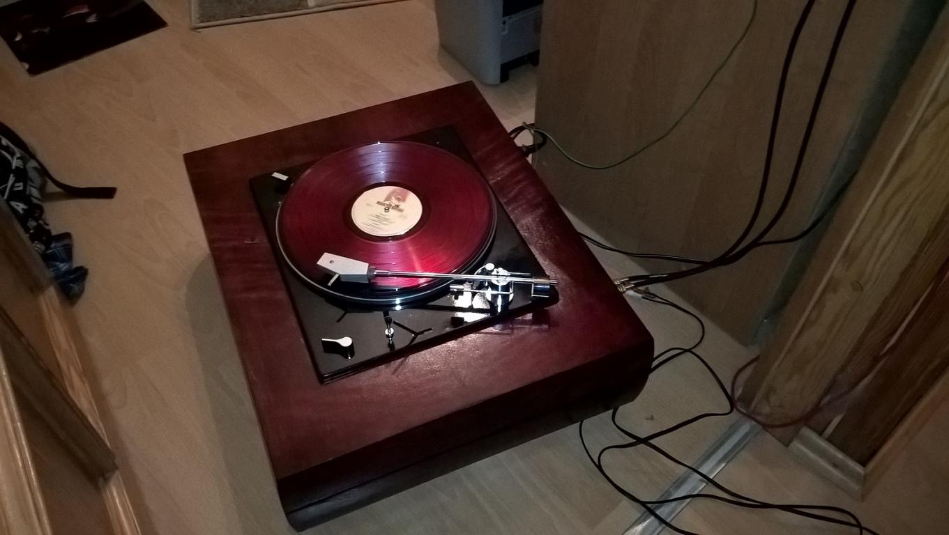

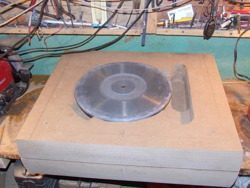

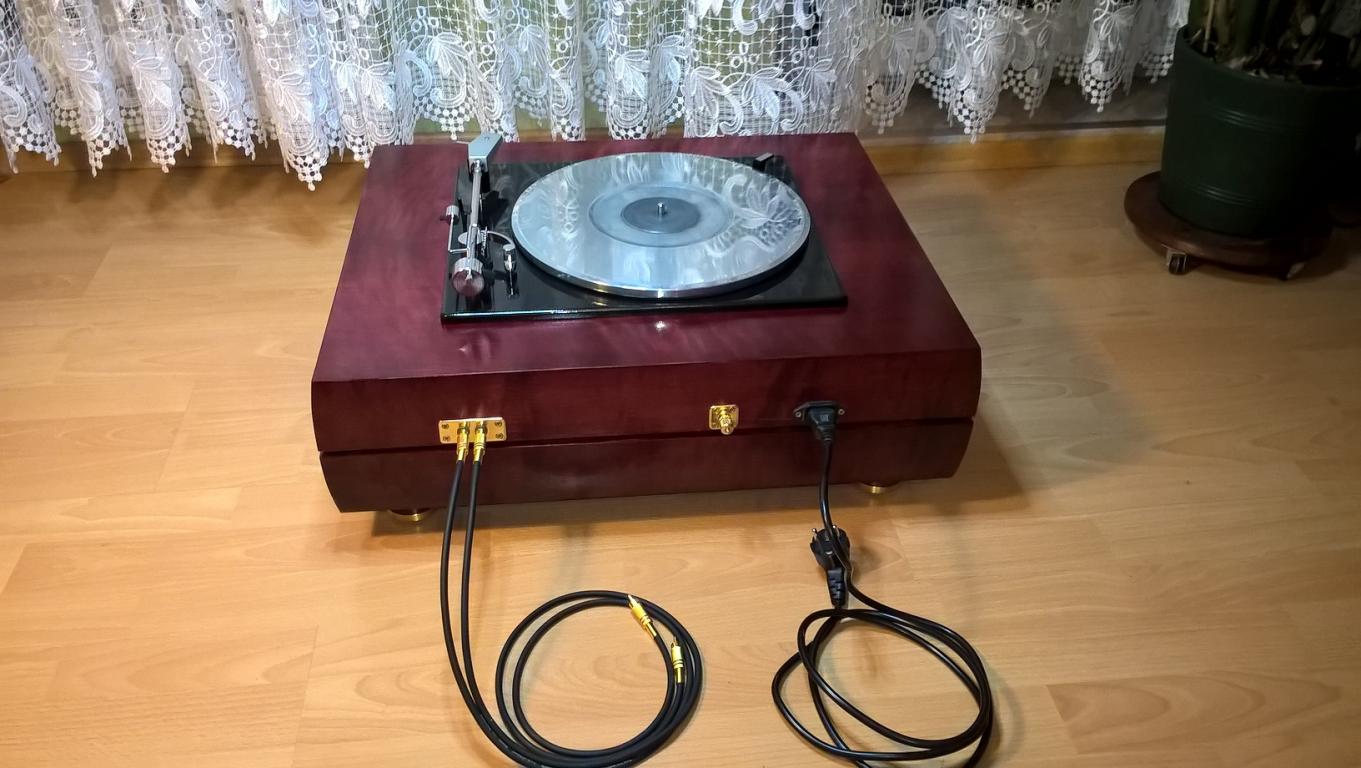

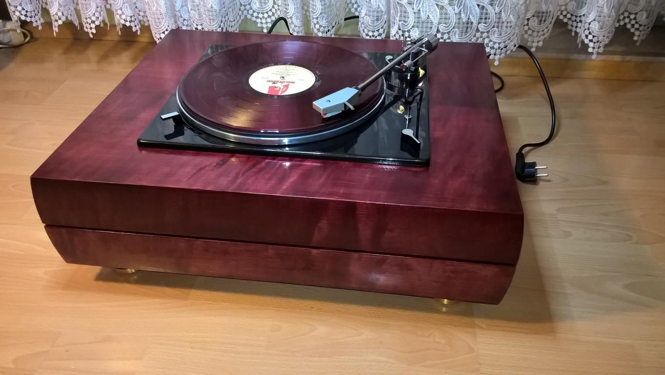

Musze się wytłumaczyć - aby ten gramofon mógł zostać w mieszkaniu - musi wyglądać bardzo efektownie. Powodem moja szanowna małżonka i kompletny brak zrozumienia dla mojej pasji :-(
Niestety nie wystarczy, że to gra pięknie... Nie ma gdzie postawić i już. Mam tajny plan aby telewizor zlikwidować :-)

Witaj - dziękuję za informacje, na razie się nie odzywałem, bo studiuję wszystko na co trafię w necie o tym gramofonie - zanim rozpocznę pisanie w wskazanym temacie najpierw dokończę go czytać - bardzo długi i sporo wypowiedzi jest dla mnie niezrozumiałych - chyba za długo bawiłem się tylko CD :-)
Wczoraj rozebrałem ramię - już dla mnie jest jasne , dlaczego każda dyskusja sprowadza się do V-bloków. To co u mnie kiedyś było chyba gumą, teraz kruszy się przy najmniejszym dotknięciu i w ogóle nie ma kształtu V. Widać wyraźnie, że było coś kombinowane z tym ramieniem - kabelki są bardzo krótkie i delikatne. Lutowanie rozpadło mi się to w palcach, To chyba nie dobrze wróży co będzie dalej ?
Tak w ogóle jak przeglądam informacje w necie - to odnoszę wrażenie , że sporo osób kombinowało z tymi blokami i każdy ma swoją opinię - zależy kto pisze :-) Trudno wyczuć kto ma rację
Mam zamiar wyremontować to ramię - zrobić v bloki najpierw w gumie , a jeśli nie uda się ich dość dokładnie wyciąć to wypiłuję z mosiądzu - kabelki będę musiał polutować na nowo.

Witajcie - wątek uruchomiony w Lenco L 75 w dziale Analog na zakładce 60tej.
Nie dotarłem do pełnych prawidłowych wymiarów v-bloków, więc ręcznie wykonałem gumki 5x5x4 z głębokim skośnym rowkiem . Zdziwiłem się , ąle da się ręcznie wypiłować pilnikiem te rowki - mozolna praca, ale posiłkowałem się też drimelkiem. Nie wyszło idealnie, ale i tak jest wyraźnie lepiej.
Oryginalne vbloki były jak ze starej zeschniętej plasteliny i ramię się kołysało bardzo nierówno - i dlatego tak dziwnie się zachowywało przy opadaniu na płytę. Teraz jest wyraźnie lepiej.
Bocznych ograniczników nie ma i ramię trzeba korygować by nie dotykało obudowy.
Dokładniejszy opis już w dziale analog :-)

Witajcie - po dłuższym czasie studiowania forum zabrałem się za samodzielną budowę plinty do mojego Lenco.- z braku dostępności u mnie płyty mdf 18mm , zakupiłem 10mm. Zmiana grubości bardzo zaowocowala zwiększeniem pracochłonności - odradzam takie rozwiązanie osobom które nie posiadają odpowiedniego sprzętu do obróbki materiału mdf - prace przeprowadziłem w garażu i wszytko mam teraz w pyle łączenie z samym sobą, ale postęp jest... Nowa plinta jest bardzo masywna i chyba będzie dzielona dwie części , bo zwyczajnie trudno mi ją podnieść. Na chwilę obecna zrezygnowałem z instalowania amortyzacji - zobaczymy jaki będzie efekt.
Teraz czeka mnie oklejenie jej fornirem - jak na razie wybrałem klon płomienisty i mam zamiar zabarwić na kolor wiśni bejcą rustykalną.A potem lakierować na wysoki połysk. Oczywiście to jest tylko wstępny pomysł i wszystko może się zmienić...

Witajcie - minęło już prawie pół roku, ale prace nad gramofonem postępują, choć nie śpiesznie :-) Wreszcie mam co zaprezentować, co ninijeszym czynię :-)
Po walce z plintą i jej ofornirowaniem , nózkami, elektryką , udało mi się w końcu całkowicie własnymi siłami nawet reanimować oryginalne ramię Lenco, oraz odświeżyć blachę chassis z której łuszczyła się farba. Gramofon jest już w pełni sprawny i gra całkiem przyjemnie dla mnie, a jestem osoba która nigdy wcześniej nie posiadała takie urządzenia :-) . Oczywiście z bliska widać, że to amatorskie wykonanie i brak mi warsztatu , ale jak dla mnie na pierwszy raz wyszło chyba nie najgorzej. Z resztą załączam fotki i możecie sami ocenić moje wypociny. Teraz czeka mnie zakup jakiegoś fajnego pre, no i oczywiście jakichś płyt bo tez nie mam :-)
Z okazji pierwszego uruchomienia mojego ''pierwszego DIY'' chciałbym podziękować kolegom z forum, którzy cierpliwie tłumaczyli laikowi co i jak , oraz szczególnie podziękować Krzyśkowi - krzysiow122 , który wspierał mnie radami i cały czas zachęcał do kontynuacji prac, bo bywały chwilę zwątpienia...
Pozdrawiam bardzo serdecznie Piotrek.
ps. Oczywiście to nie koniec prac nad tym gramofonem, jeśli oczywiscie wystarczy mi cierpliwości, ale efekty wydaja się być obiecujące.

Znakomicie ! Bardzo mi się podoba ! Gratulacje !

swietna robota, gratuluje zaciecia i zycze samych przyjemnych odsluchow ;-)
Dzięki serdeczne Panowie, bo bywały chwile zwątpienia - jeszcze długa droga z tym gramofonem. Czeka mnie zakup PRE do niego (ktoś coś może polecić ?), podstawowa regulacja i sprawdzenie czy zastosowane patenty są trafne. No i oczywiście wykonanie lepszych kabli... No i jeszcze jakieś płyty muszę nabyć :-)
