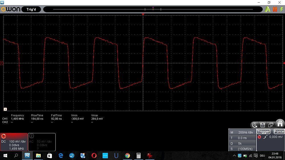

Zmierzyłem to co mi wychodzi z BR i z CD z wyjścia spdif i wygląda to tak. Różnica jest dosyć istotna. Wygląda na to że pykaniu winny może być sygnał spdif a nie DAC.
Właśnie sobie ściągnąłem serwisówkę do mojego CDeka. A więc na wyjściu jest separacja galwaniczna i danie jej na kablu mija się z celem. Będę musiał przelecieć cały tor sygnałowy żeby znaleźć gdzie mi się sygnał tak kaszani. Wygląda to tak jakby było obcięte pasmo od dołu. Ale tym będę się bawił jutro.
