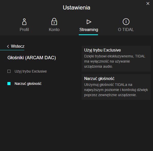

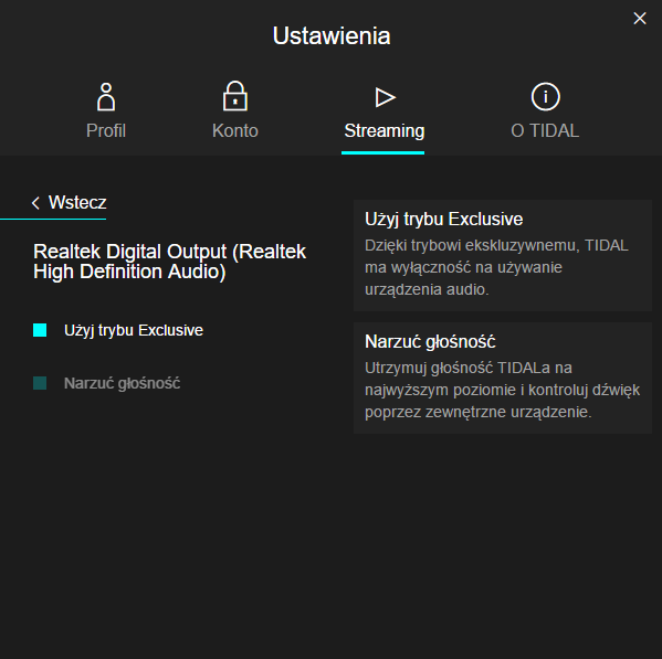

Mam problem z włączenie trybu (Użyj trybu Exclusive) przy jakości HiFi.

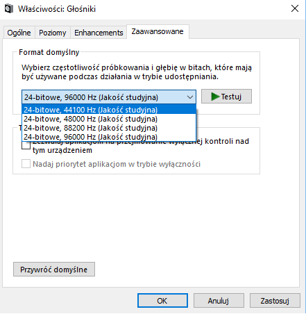

Mój system to Win10. Pokaże moje ustawienia na skrinach. W oknie (Właściwości: Głośniki) nie mam wyboru (16bit, 44100 Hz (CD Quality)). Czy macie tak samo. TIDAL 2.0.2.121 (W: 1.19.2—10) (NP.: 2.3.15).
Mam Win10 i opcja 16-bit, 44100 Hz (jakosc CD) jest dostępna. Może spróbuj zaktualizować sterowniki karty dźwiękowej.
Sprawdziłem Tidala na wewnętrznej karcie dźwiękowej laptopa z Win10.
Odtwarza bez problemu niezależnie od ustawienia, zarówno przy 16-bit, jak i 24-bity.

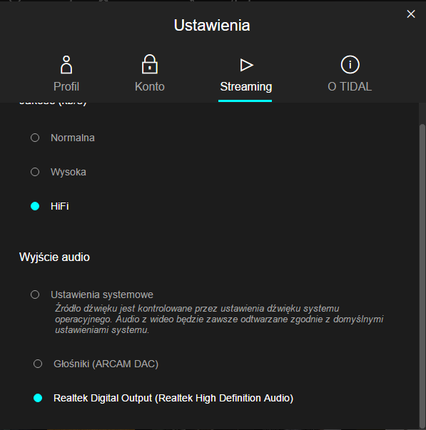

Przy połączeniu PC z ARCAM rDAC przez USB nie mogę włączać trybu Exclusive a przy podłączeniu przez (coaxial) S/PDIF trybu Exclusive jest dostępny dla wszystkich ustawień w (Właściwości: Realtek Digital Output). Wolał bym mieć taką możliwość przy USB. Sterowniki aktualne.

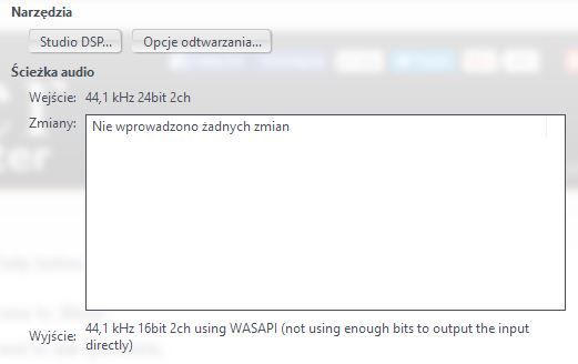

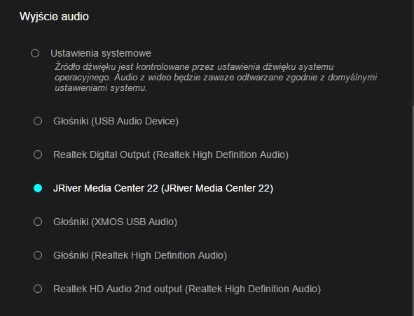

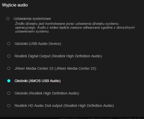

Jak już wielokrotnie pisałem, najbardziej pasi mi player JRiver, bo posiada funkcję WDM Driver, która instaluje się w dźwiękach Windows, jako urządzenie odtwarzania, a w aplikacji TIDAL można wtedy wybrać jako wyjście audio JRiver. Muzyka z TIDAL grała wtedy przez ten player. Ok, myślę, że było to dobre rozwiązanie, kiedy miałem DAC, bez wsparcia ASIO (sorki, nie wiem czy dobrze to napisałem, bo nigdy nie czaję, co wspiera co) :-), bo wtedy w JRiver ustawiałem WASAPI. Teraz mam DAC, który wspiera, czy obsługuje, jak to się tam określa ASIO. Był do niego sterownik USB Audio Class2. W JRiver, po wybraniu w Audio Device- XMOS USB Audio 2.0, podczas odtwarzania muzyki była informacja, połączenie bezpośrednie. Tak pomyślałem, jeśli ten DAC obsługuje/wspiera ASIO, to potrzebny mi ten JRiver? Nie wystarczy tak:
Taka jest informacja, kiedy włączę wyjście na DAC zewnętrzny ,i ustawie USB XMOS Audio 2.0.
a tak, kiedy ustawie Audio Device na DAC we wzmacniaczu z WASAPI.
Dodam tylko, że wszystko gra podobnie? O co chodzi? Koledzy informatycy, co Wy na to?
Jeszcze dodam takie coś od siebie. Poimo, że DAC wbudowany we wzmacniacz, jest na jakiejś starej kości Burr Brown to wcale nie jest gorzej, więc może to dążenie do bit-perfect, jest taką trochę próba budowania drabiny do nieba.
Może sam sobie odpowiem. Popstrykałem sobie. Z JRiver, bez JRiver, ASIO, WASAPI. Zostaje przy starej koncepcji. Możliwie i bardzo prawdopodobne, że dla mojego sprzętu wszystko jedno. Jedyne co wpływa na lepszą jakość dźwięku, to ulubione w miarę dobrze zrealizowane albumy.
