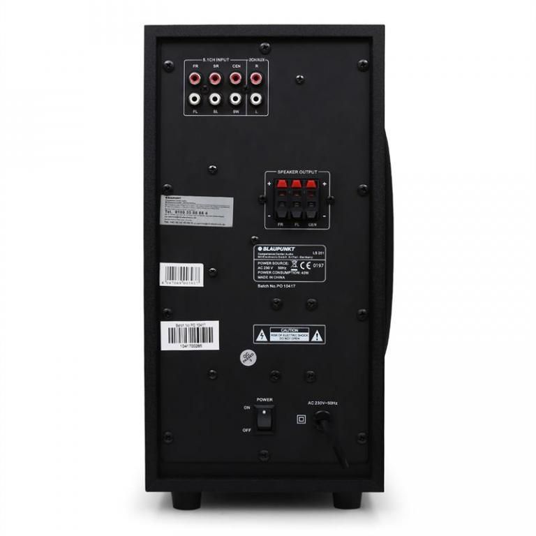

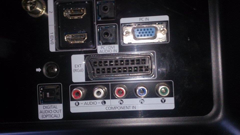

Witam, mam problem ponieważ kino domowe nie wykrywa dźwięku z telewizora, przesyłam poniższe zdjęcia bo możne to być kwestia odpowiedniego podpięcia. Za pomoc z góry dziękuje

dziwny tv ale z tego co widze to wyjscie jest tylko optyczne jesli chodzi o dzwiek cala reszta to in czyli wejscie

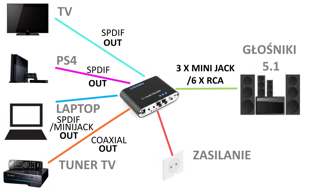

Napisz co to za TV i kino domowe . Może w kinie masz wejście cyfrowe optyczne , jeśli nie
to Ci jest potrzebne :
Hidden Content

Kiedyś, magnetowid z tv podłączałem takim przewodem:
Hidden Content
Oczywiście poszukaj znacznie tańszego.
Hidden Content
Hidden Content
Link to comment
Share on other sites
Dokladnie jak kolega Rysio63 pisze.
Ja zrobilem u siebie tak samo, z tym ze kabel przygotowalem sobie sam.
Nie wiem jak u Ciebie z lutowaniem, ale bierzesz kabel SCART-SCART i podlutuj piny 123
Hidden Content
Zaloguj się, aby zobaczyć treść (możliwe logowanie za pomocą ) z wtyczkymi RCA i pozamiatane
albo kup za 5zl takie cos
Hidden Content
i masz wyjscie 2xRCA (dziala tylko przy dzwieku z telewizji! Jak masz smart TV i puszczasz sobie jakis film np z dzwiekiem 5.1 - TV nie zrobi Downmixu do stereo i po analogach nic nie pusci - taki dzwiek bedzie tylko na SPDIF (optycznym)

Dziękuję wszystkim za zainteresowanie, proszę wybaczyć ze teraz dopiero odpowiadam ale jestem nowy na forum i jeszcze nie dokonca się ze wszystkim zapoznałem. @Rysio63 kupilem taki przewód jak mówiłeś i wszystko działa wiec bardzo dziękuję:). Temat do zamknięcia.
