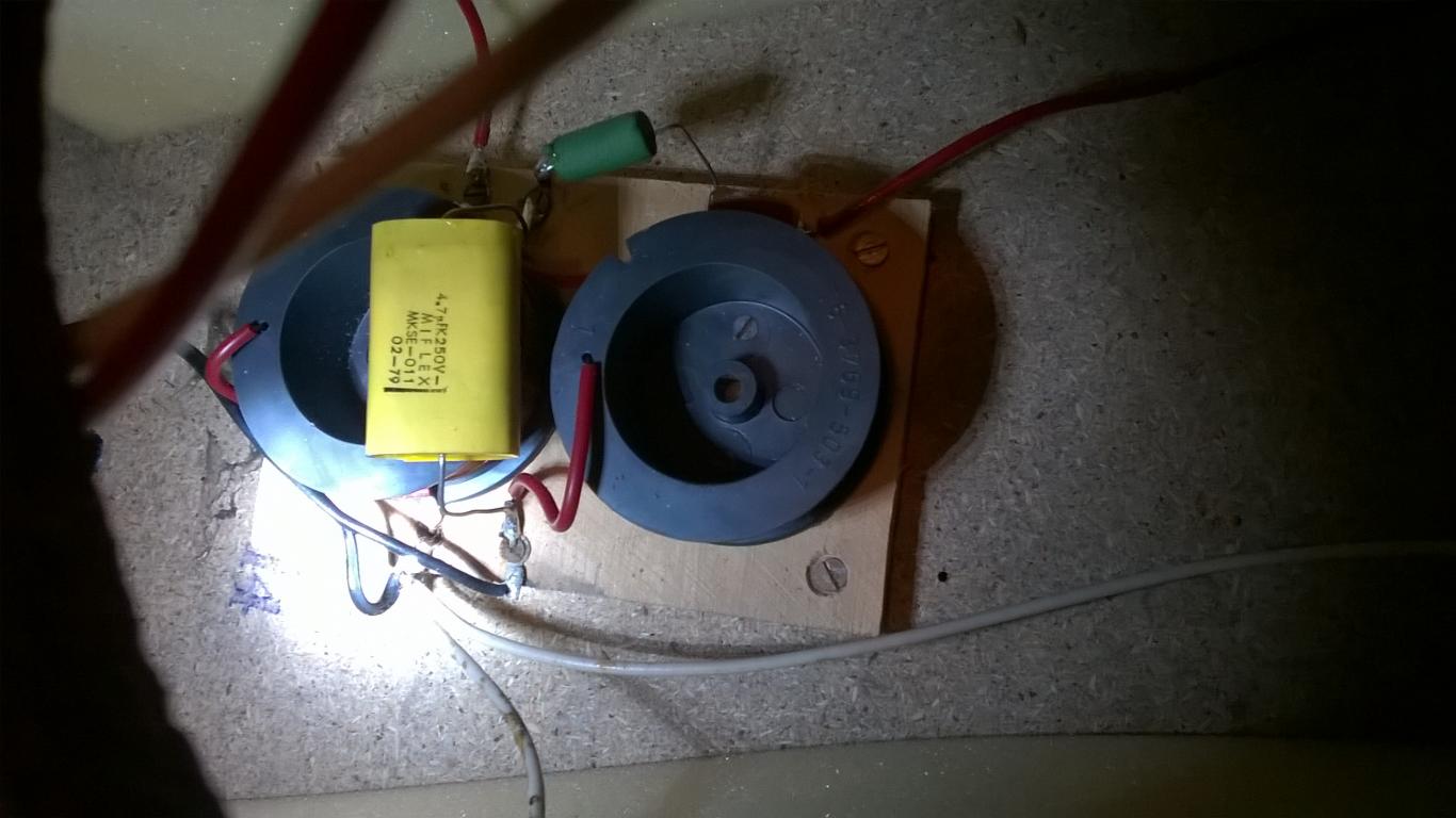

Witam.
Mam dwie kolumny Tonsil ZGZ 20/4 H5, jedna z nich ma przyciszony(zamulone) dźwięk. Nie jest to wina wzmacniacza, bo na każdym kanale słychać to samo.
W obu kolumnach głośniki są identycznie podłączone do zwrotnic, ta co gra gorzej posiada rezystor którego nie ma schemacie...fotki dodaję. W czym problem?
Hidden Content
Hidden Content
Hidden Content
Hidden Content

Problem w niezgodności ze schematem, bo chyba powinno być tak:
Hidden Content
i żadnego opornika tam nie ma.
Trzeba sprawdzić wg. tego schematu i przywrócić wersję fabryczną.
Ciekawe, gdzie go wpięli i po co...
A może było zwyczajnie - za dużo góry i tyle.
Hidden Content
Też mi się wydawało. Dzięki za potwierdzenie, odlutuje rezystor i zobaczymy czy będzie jakaś poprawa.
